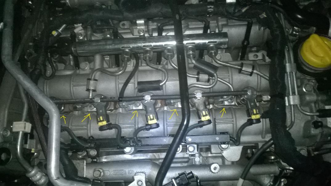

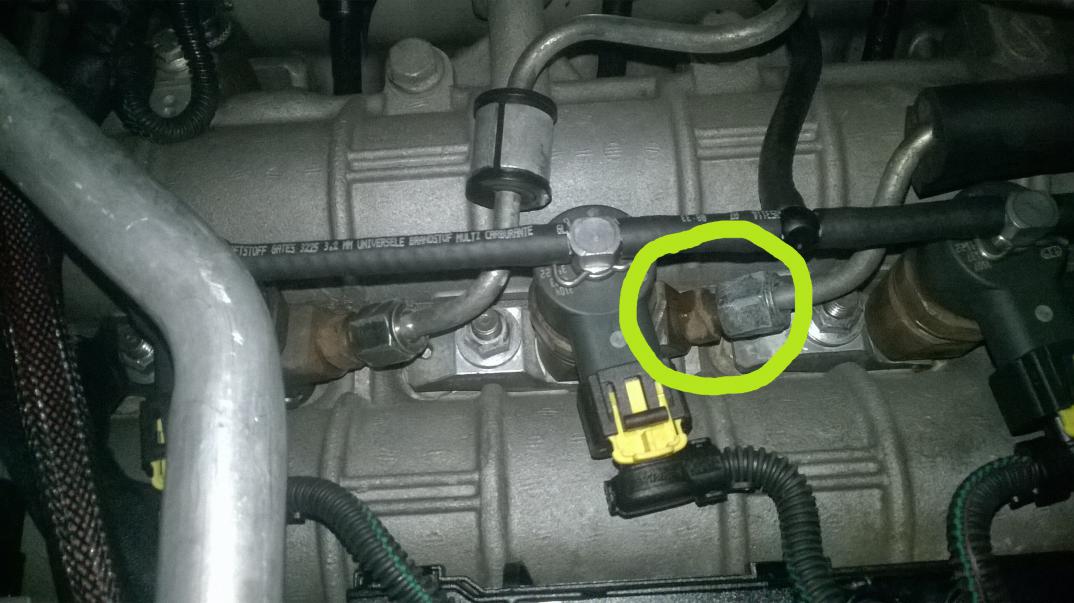

    Witam.
    Mój problem polega na tym że ON cieknie mi na pokrywę zaworów... auto posiadam ok 2 tygodni i po kilku dniach zacząłem coraz bardziej czuć paliwo i w środku auta jak i na zewnątrz. Postanowiłem sprawdzić co się dzieje i posprawdzałem filtry paliwa czy gdzieś nie cieknie, potem zdjąłem górną osłonę silnika i moim oczom ukazało się paliwo w zakamarkach pokrywy. Posprawdzałem czy wszystkie nakrętki są dokręcone czy gdzieś z przelewu nie cieknie, następnie odtłuściłem wszystko i wydmuchałem powietrzem. Odpaliłem auto i obserwowałem, zrobiłem zdjęcia tego co udało mi się zobaczyć. Teraz pytanie do Was czy spotkaliście się już z czymś takim? Dodam że zanim auto nabyłem to stało ok 7miesięcy. Wrzucam zdjęcia z zaznaczeniem gdzie pojawił się ON.
    pozdrawiam.

    Leci z jednego czy ze wszystkich? te króćce na wtryskiwaczach są wykrencalne może ktos coś grzebał i nie skręcił dobrze
    Poluźnij nakretki od wtryskiwaczy i wtedy spróbuj je dokręcić dość mocno są skręcane.

    leci z 3 ;/ 2 są dobre, już mocniej dokręcić się nie da chyba że przedłużę klucz rurką ale to wtedy będzie chyba za mocno ;/ właśnie te króćce mnie interesują a mianowicie czy są tam jakieś oringi lub uszczelki małe?

    powinien być tam stożek dlatego trzeba mocno dokręcić ale też bez przesady, tylko tak jak pisałem wpierw poluzuj nakretkę od przewodu zasilającego. Najlepiej podjedź do mechanika będzie wiedział co zrobić.

    No właśnie podjade tylko pierw chciałem zaczerpnąć waszej porady bo wiadomo jak jest z mechanikami zaraz mogą nagadać ze wtryski cale trzeba wymieniać czy cos jeszcze. Ok dzięki za rady. Zrobie jak pisałeś i sie odezwe. Pozdrawiam.

    Ktoś już ruszał wtryski i skręcił nie czyszcząc przewodów. Trzeba odkręcić przewody od wtrysków, wyczyścić stożki drobniutkim papierem, czyścikiem do miedzi.

    odkręcić tylko przewody czy ten króciec co wchodzi do wtrysków też?
    Mark.87
    kolego odkrec tylko ta nakretke co jest na wezyku metalowym ,wyczysc i skrec dobrze, potem sprawdz czy cieknie nadal

    Ktoś tam już chyba grzebał. Są różne przewody do różnych wtryskiwaczy. Jak zakończyła się ta przygoda?
