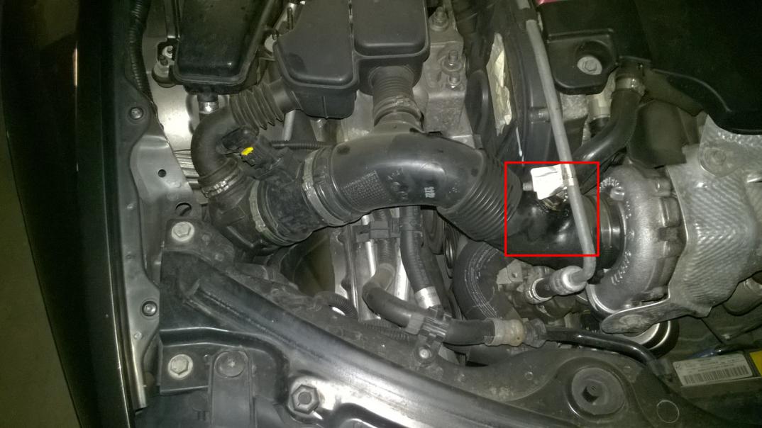

    Cześć,
    mam pękniętą plastikową rurę (jak na zdjęciu), która jest jakimś dolotem powietrza, jednak nie mam większego pojęcia co to jest i do czego dokładnie służy.
    Czy ktoś mi wytłumaczy w dwóch zdaniach czym ona jest i za co odpowiada, a przede wszystkim czy powinienem się przejmować tym pęknięciem?
    Przy tym pęknięciu są jakieś niewielkie ślady czegoś tłustego (być może oleju).
    Z góry dzięki

    Jest to rura, ktora idzie powietrze z filtra do turbo, jak najszybciej ja wymień ! Z taka japą to nawet cale liście moga dostać się do łopatek turbo niszcząc je i dalej do silnika siejąc spustoszenie w jednostce. Ja bym nie ruszał auta tylko wymienił nawet pod domem.

    Poza tym silnik łapie lewe powietrze. Jazda z taką usterką nie jest rozsądna

    miałem to samo, już poprzedni właściciel musiał mieć z tym problemy, bo przykleił na silikon. Mi to puściło i mechanik mi zaspawał, ale prędzej czy później muszę to wymienić na nówkę

    A wiecie dlaczego? Bo w ubiegłym roku, po zakupie samochodu byłem na wymianie rozrządu, pompy wody, oleju, wszelkich filtrów itd. w ASO Alfa Romeo.
    Zapytałem o to pęknięcie, puszczające klejenie (jakimś mazidłem)...i powiedzieli mi, że to nie jest istotne i jak to jest tu podklejone to właściwie nic nie szkodzi.
    Międzyczasie jeździłem wiele razy do Berlina z prędkościami 160-180 km/h ale na szczęście chyba wszystko działa bez zarzutu. A ja w takim razie szukam nowej rury.

    Dla potomnych, bo zamówiłem:
    Kosz nowej rury: 174 zł
    Koszty wymiany w ASO: 100-150 zł (30 min)

    Żartujesz?
    W pół godziny to taką rurkę sam wymienisz, oczyścisz wszystko w komorze silnika od góry i jeszcze browara wypijesz. Wszystko za mniej niż 20 zł

    Tak, zrobię to pewnie samemu.
    Na razie zamówiłem część oryginalną w ASO bo alternatywy na Allegro nie znalazłem.
    Natomiast od razu zapytałem o koszt wymiany na miejscu w ASO, więc tylko informacyjne podałem

    gdzie kupiłeś tą rure?
    ja znalazlem na internecie tylko jedna - allegro 350zł

    Miałem ten sam problem na Allegro znalazłem za 58 zł a sama wymiana max godzina czasu z przygotowaniem i cała wymiana
