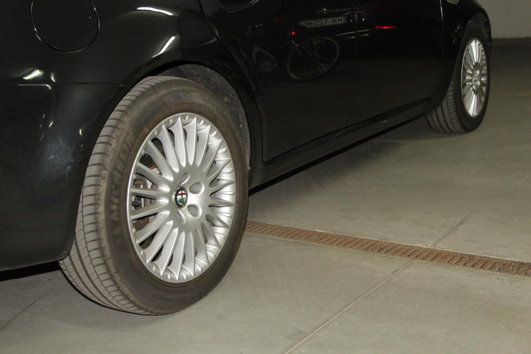

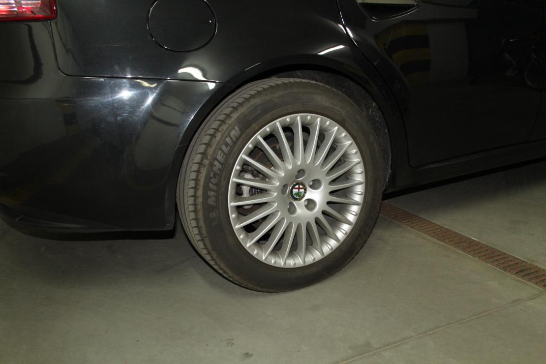

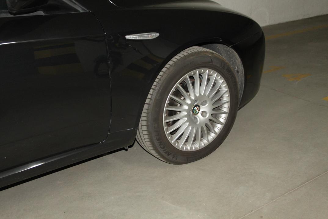

    Witam!
    Jeżdżę na 215/55/17 od zeszłego sezonu. Wcześniej był rozmiar fabryczny tj.205/55/16.Bardzo często zahaczałem osłoną silnika. Na 215 nie pamiętam żebym gdziekolwiek przytarł spodem. Trakcyjnie auto bardziej komfortowe. Wizualnie też chyba nie jest najgorzej.Kliknij obrazek, aby uzyskać większą wersję

    205/55/16 to nie jest fabryczny rozmiar do Twojego auta.
    Masz mieć 215/55/16.
