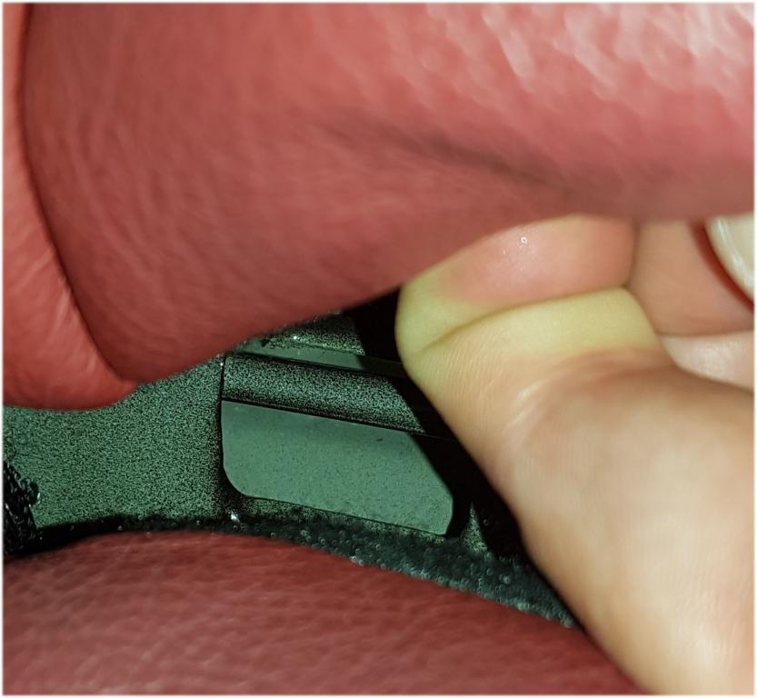

    Na zdjęciu, które zamieszczam poniżej troszkę lepiej widać jak to wygląda. Chropowata część jest to metalowy uchwyt, natomiast część gładka to również metal, oddalony od uchwytu ok. 5 mm. Wydaje mi sie ze to wlasnie jest mocowanie isofix. Chyba będę musiał pożyczyć fotelik i sprawdzić na 100%. Jeśli już sprawdzę dam znać na forum, żeby inni nie musieli już z tym się męczyć.

    Teraz dobrze widać, to jest isofix. Początkowo założyłem, że masz poliftową kanapę.

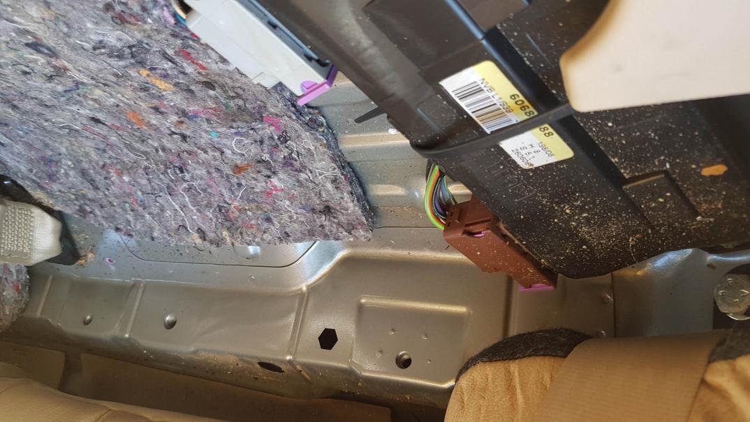

    Czesc, nie chcac tworzyc nowego watku, chcialbym poprosic o pomoc albo wyjasnienie. Przejrzalem ten watek (i kilka innych) i niestety dalej nie jestem pewien, czy mam ten isofix czy nie, a pasowaloby wiedziec bo niedlugo chce kupic jakis fotelik z baza isofix. Jesli chodzi o sam samochod, jest to Alfas 159 SW rocznik 2009. Paluchami miedzy kanapa a siedziskiem szukalem na kilka sposobow i nic nie wyczulem, podnioslem kanape i dalej nie widzialem tam zadnych uchwytow, bylem nawet w ASO zeby mi sprawdzili po VIN czy mialem isofix (gosc mowi, ze nic takiego w wyposazeniu nie widzi, wiec nie wiem).

    Czy jest szansa, ze te uchwyty trzeba jakos dokupic i zamontowac w te dziury? Jesli tak to jak znalezc te czesc? Na allegro pusto...

    PS sorry, ze mi zdjecie do gory nogami odwrocilo:/

    Możesz dokupić przedliftowe uchwyty, są normalnie dostępne. Ale gdybyś przeczytał wątek, to wiedziałbyś, że uszy isofixa w polifcie są w oparciach kanapy. Za metką z napisem isofix jest suwak zakrywający owe uszy. Sprawdź czy masz coś takiego.
