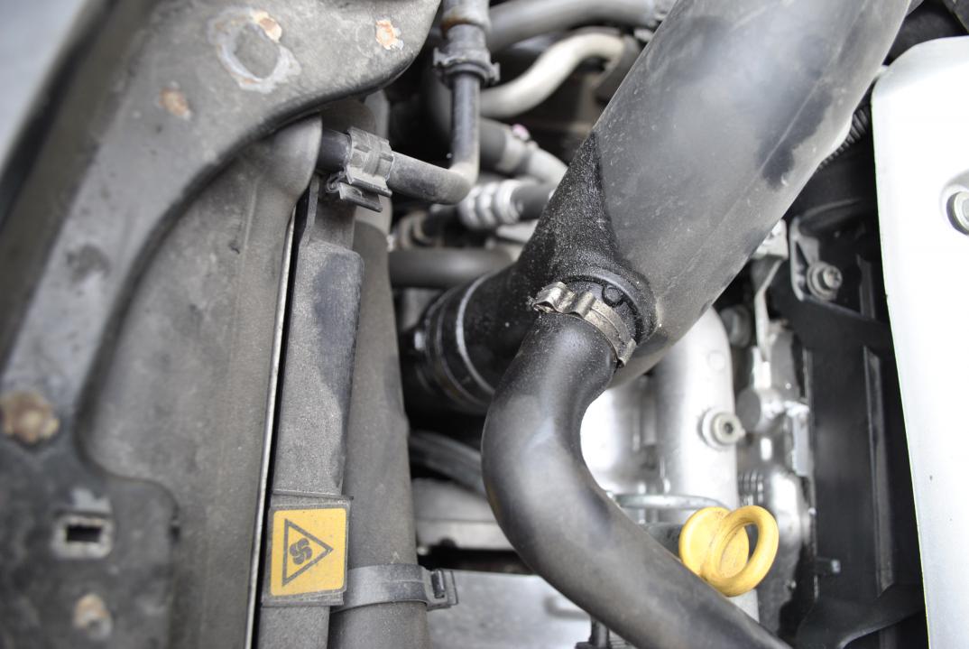

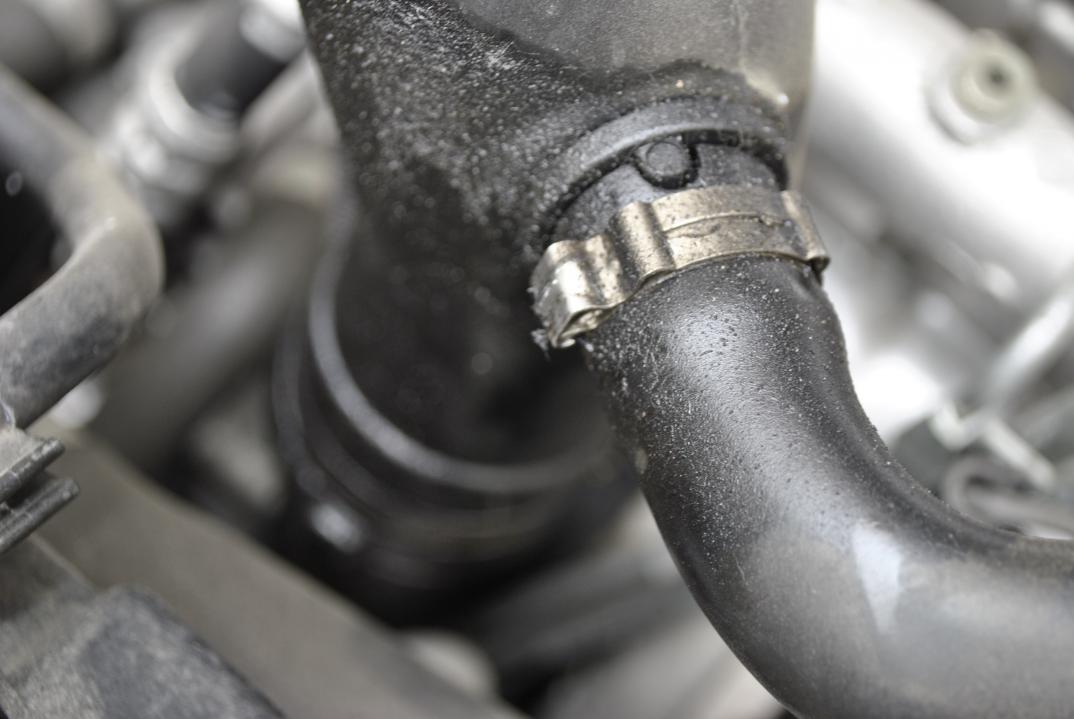

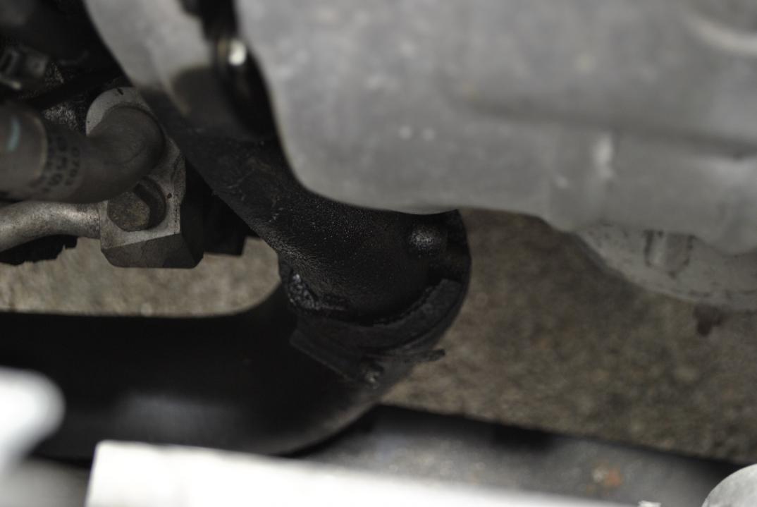

    MMam pytanie, dziś zauważyłem że poci mi się rura od turbo do intercoolera, to że kończy się turbo już niestety wiem, ale co dziwne poci się również dolot na łączeniu, skąd olej w tym miejscu???? Na dolocie poci sie na łączeniu i w miejscu gdzie dochodzi ta węższa rura.

    Z odmy, to normalne.

    U mnie identycznie ale nie ma się co czepiać to normalka.

    Nie da się tego uszczelnić??

    Kolega ma racje. Ale tez nadmierne pocenie się z odmy może być spowodowane złym sterowaniem geometria, nieszczelnym układem dolotowym, złym stanem filtra powietrza. I t.d . A dlaczego sądzisz ze turbo się konczy?

    zobacz na zdjęciu jak bardzo zapocona jest rura pomiędzy turbo a intercoolerem/ostatnia fotka/ myślę że to oznaka końca żywota turbiny.

    Mylisz się. Ten stan rzeczy jest jak najbardziej normalny. Jeśli turbo dobrze pompuje, po rozgrzaniu nadmiernie nie gwiżdze, nie wymieniaj turba. Zapocenie powstalo na wskutek opar olejowych przed odmę.

    Murgal dzięki, szukam więc powodu odmy, zaczne od filtra paliwa. moja żona Cie będzie ubustwiała za tę wiadomość

    Ale ona nie musi być uszkodzona, po prostu separator nie jest w stanie wszystkiego wybrać z powietrza i wywala do dolotu, oczywiście warto ją przeczyścić, ale po kilku tysiącach kilometrów będzie to samo Zostaw tak jak jest, i się nie przejmuj.
    I co ma do tego filtr paliwa?!

    Jako użytkownik 8v mogę potwierdzić, że to norma.
    Wystarczy wyczyścić co jakiś czas. A przy tej odmie sugeruję wymianę opaski (zdjęcie 1) i dokręcenie opaski ze zdjęcia 3
