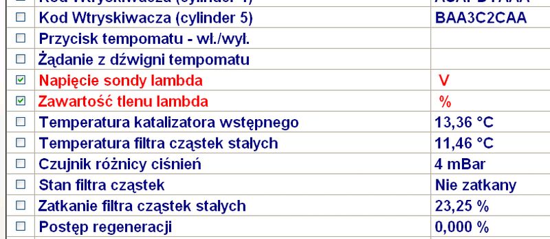

    Mam pytanie odnosnie sondy lambda w dieslu, od czego ona jest ????? W benzynie wiem, tutaj nie jestem pewien. Dlaczego pytam. Po podpieciu do kompa rubryki Napiecie sondy lambda i Zwartosc tlenu lambda nie podaja mi zadnych wartosci podczas odpalonego silnika. Czy tak powinno byc ? Dodatkowo oczekiwana zawartosc powietrza na cylinder pokazuje mi okolo 250 zas wartosc rzeczywista ponad 500 ???????. Wychodzi z tego ze mieszanka jest za uboga. Auto ogolnie jest mulowate, filtr wypala sie z teg co zauwazylem bardzo czesto. Kolektor ssacy jest ok, nic nie puszcza. Wtryski ok, sprawdzane na maszynie, podkladki nowe. Co to moze byc ? Cy to ta sonda co jest w okolicy katalizatora jest zwalona i komp wariuje ? Bledow zadnych nie mam ale cos przeciez powoduje tak szybkie zapychanie sie filtra DPF.
    Bo sondy lambda w Twoim silniku po prostu nie ma.
    Cytat Napisał smiertek Zobacz post
    W jakich interwałach? Może nadszedł już jego kres. Ogólnie zapchany (czyt. zużyty) DPF powoduje zamulenie samochodu.

    W 2.0 JTDM sonda na pewno jest bo mam jej błąd z powodu uszkodzonej wtyczki.
    Czy jazda z odłączoną sondą lambda w dieslu ma jakiś wpływ na auto dopóki jej nie naprawie?
    Na chwile obecną auto nie pali więcej, moc też ma.

    Sonda wpływa na precyzyjniejszy dobór mieszanki paliwowo-powietrznej. Oczywiście w dieslu nie chodzi o AFR a o EKOLOGIĘ.
    Teoretycznie wpływa nie tylko na emisję tlenków azotu NOx ale i na emisję sadzy - co by znaczyło, że jest jakaś tam możliwość że DPF (jeśli go masz) zapcha się ciut szybciej.
    No i jest prawdopodobieństwo, że twoje 2.0 JTDM bez sondy lambda może nie spełniać normy EURO5. No ale z tym chyba da się żyć
