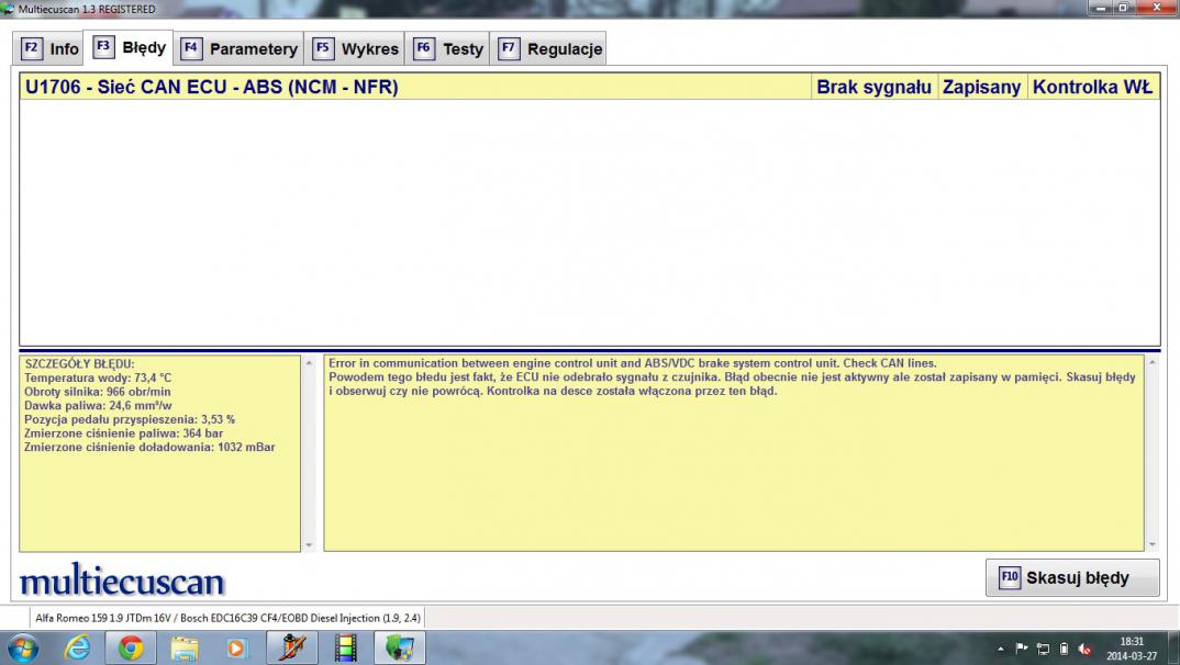

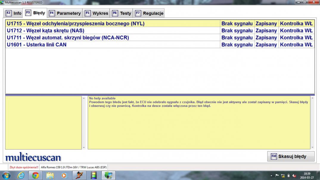

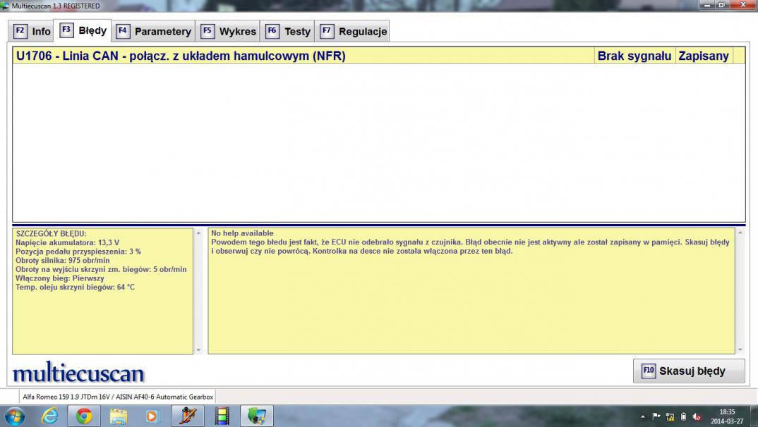

    Od jakiegoś czasu pojawiają mi się ciekawe i irytujące błędy.
    Dokładnie rzecz biorąc to powiedzmy jest piękny, słoneczny dzień. Bella czysta i pachnąca, bez jakichkolwiek błędów na kompie. Przejeżdżam 100km i podczas jazy na wyświetlaczu wielofunkcyjnym miedzy zegarami wyświetla się lista błędów- ABS/ASR/VDC/Hill holder/ Gearbox unavailable. I do tego oczywiście wszystkie kontrolki od danych systemów świeca się powodując choinkę. Na zachowanie silnika nie ma to żadnego wpływu- mogę jechać dalej. Zatrzymam się gdziekolwiek po kilku km- gaszę samochód i odpalam ponownie. Brak jakichkolwiek pozostałości po błędach. Auto jak nowe. Wracam do domu, podpinam kompa i na MESie mam poniższe błędy:
    Opcja SILNIK:
    Opcja ABS:
    Opcja SKRZYNIA:
    Kasuje wszystkie i jeżdżę tydzień bez problemów. Gdy myślę, ze wszystko się uspokoiło i był to zwykły foch belli- to samo.
    Nie zauważyłem żadnej zależności jeśli chodzi o czas/intensywność/sposób użytkowania który mógłby wpłynąć i wywołać powyższe błędy .
    Jeżdżę 2 tygodnie i znowu. Czasem błędy co drugi dzień, czasem miesiąc bez błędów.
    Czy ktoś ma jakiś ciekawy pomysł co może być tego przyczyną?
    Do ASO nie pojadę, bo skasują błędy i powiedzą, że coś zrobili- błędów nie ma i jest super.
    A ja dobrze wiem ze za tydzień znowu się pojawia…
    Najgorsze jest to, ze one pojawiają się nagle i jak widać na zrzutach zostają zapisane w pamięci ale nie są aktywne, wiec ciężko zdiagnozować je po fakcie.
    Pozdrawiam
    Kuba

    Wszytko mi pachnie sterownikiem od ABSu, sprawdź jago kostkę dokładnie, jeśli nie - podmień go.

    Sprawdz kable od czujnikow abs. Wystarczy zeby jeden nie kontaktowal i abs wariuje. A z absem pozostale uklady jak vdc czy hh...

    Mnie to wygląda na problem w połączeniu po CANie między body computerem a cenralką VDC. Bodycomputer nie dostaje jakiejś ramki z VDC co powoduje timeout i zgłoszenie DTC błędu magistrali CAN. Należy w pierwszej kolejności sprawdzić wtyczkę przy VDC oraz ewentualnie "przedzwonić" miernikiem wiązkę z naciskiem na linie CAN H i CAN L.

    Takie problemy może też powodować słaba masa na body kompie lub na jakiejś centralce, albo słaby aku.
