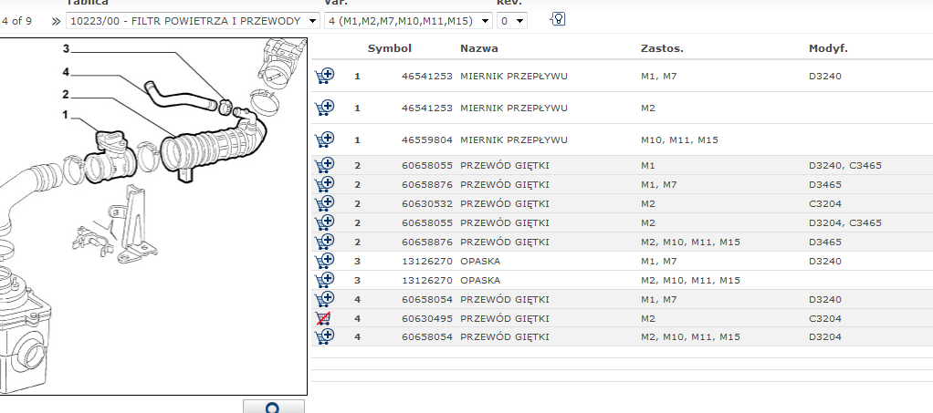

    po nr części :
    np
    http://autosklep24.pl/mobile/pl/p/Pr...,8-2,0-TS/9367
    w autosklep chyba mamy jakiś rabat z forum nawet
    http://allegro.pl/przewod-odma-alfa-156-1-6-1-8-2-0-ts-i2931825271.html

    dzięki wielkie bocian. A jak z wymianą, wydaje mi się, że jestem w stanie to zrobić sam ale może macie doświadczenia co do tego?
    04 2009
    SD ( Dąbrowa Górn. )
    14,782
    opanujesz sam
    tylko raczej dokup opaski zaciskowe na śrubkę bo te ori ciężko spiąć z powrotem
    ( mała opaska pewnie ze 30gr w jakimś zwykłym sklepie moto albo jakas casto , obi itp )
