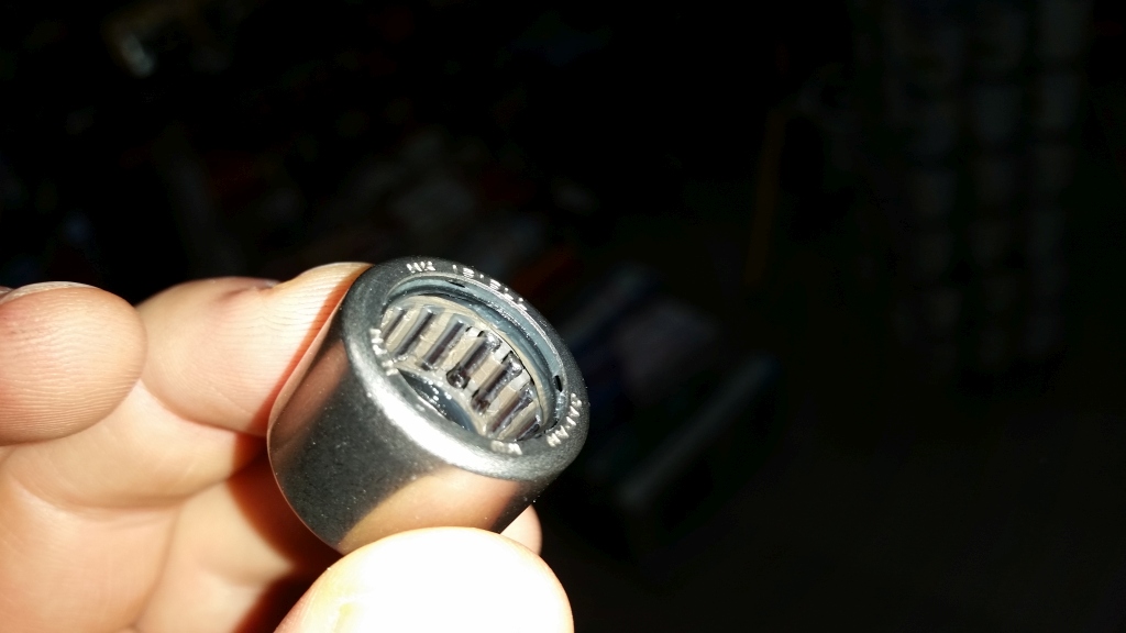

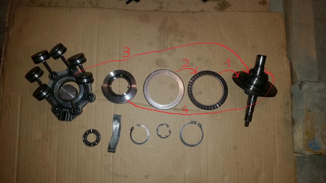

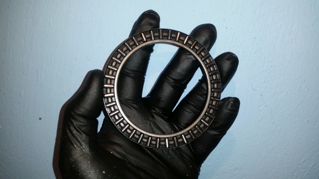

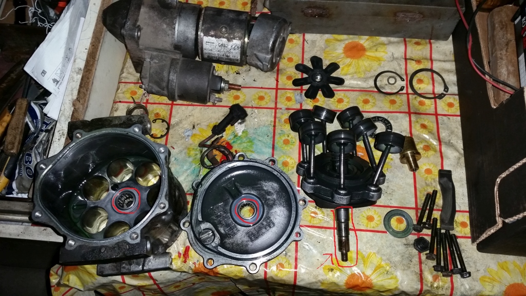

    Rozebrałem sprężarkę i mam problem z łożyskami igiełkowymi.
    Dwa napędzają wałek Kliknij obrazek, aby uzyskać większą wersję
Nazwa:	igła1.jpg
Rozmiar:	155.8 KB
ID:	251814, dwa kolejne obrotową tarczę z tłoczkami Kliknij obrazek, aby uzyskać większą wersję
Nazwa:	igła2.jpg
Rozmiar:	252.8 KB
ID:	251815 Kliknij obrazek, aby uzyskać większą wersję
Nazwa:	igła3.jpg
Rozmiar:	224.6 KB
    W pudełku są już wypełnione smarem. Z uwagi na obecność czynnika i smarowanie sprężarki olejem powinienem ten smar wypłukać?

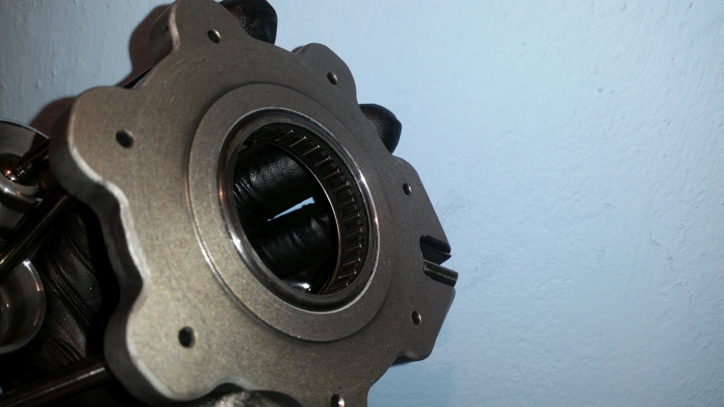

    Wałek wchodzi ciasno Kliknij obrazek, aby uzyskać większą wersję
Nazwa:	igła4.jpg
Rozmiar:	381.3 KB
ID:	251817 i nie wydaje mi się, żeby smar miał się gdzie wydostać, podobnie tarcza (jedno
    łożysko okala metalowa osłona, a drugie wchodzi sztywno na wałek Kliknij obrazek, aby uzyskać większą wersję
Nazwa:	igła5.jpg
Rozmiar:	64.8 KB
    Może ktoś już to rozbierał albo ma jakąkolwiek wiedzę i mógłby coś podpowiedzieć...
