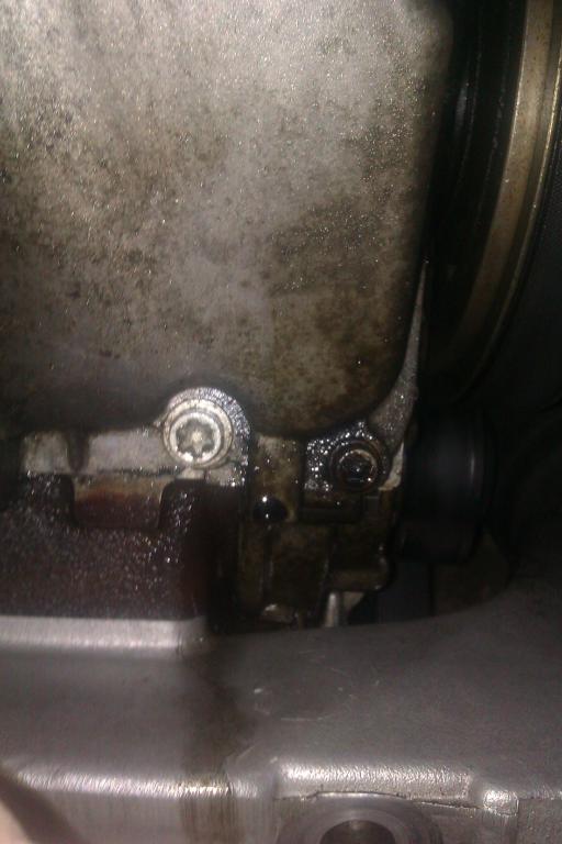

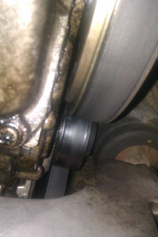

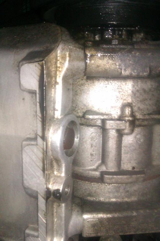

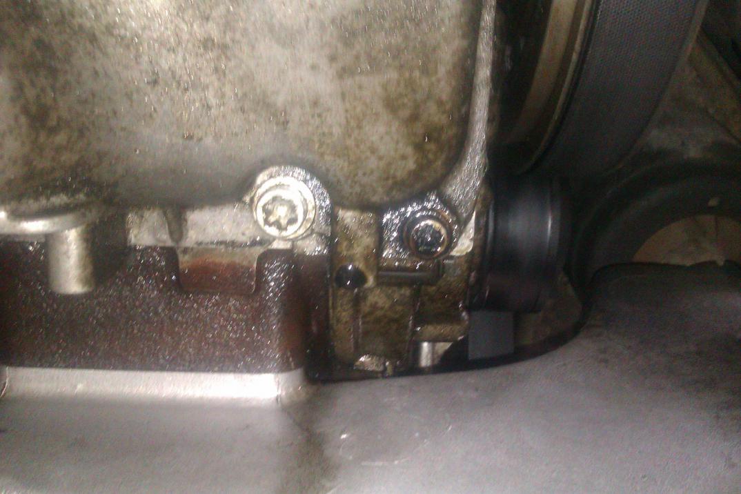

    Mam problem z wyciekiem oleju z silnika, a konkretnie z lokalizacją tego wycieku. Zrobiłem kilka zdjęć, ale nie mam kanału i są wykonane z bliska. Może ktoś z Was ma jakieś sugestie co to może być. Samochód był u 2 różnych mechaników, w tym w ASO gdzie wymieniali mi rozrząd i dwa razy uszczelkę pod klawiaturą. Twierdzili, że to właśnie spod tej uszczelki jest wyciek, ale na górze jest sucho. Olej pojawia się w okolicach dolnych rolek od rozrządu w dwóch miejscach. Nie wiem ile da się wywnioskować na podstawie tych zdjęć ale może ktoś mi pomoże. Najbardziej intensywnie olej kapie zaraz po jeździe, potem stopniowo coraz mniej. Na zdjęciach widać te miejsca gdzie bezpośrednio kapie, ale źródło wycieku jest chyba gdzieś wyżej, ale za rolkami ja nie jestem w stanie nic dojrzeć, a na budowie silnika się nie znam.

    być może miska olejowa albo uszczelniacz wału bądź wałka rozrządu.
    Ściągnij górną osłonę koła zębatego wałka rozrządu i zobacz czy tam jest sucho

    w takich ilościach olej to stawiam na uszczelniacz wału (ten w pompie olejowej)

    Przy wymianie rozrządu wymieniany był również uszczelniacz wałka. Wyciek miałem już przed wymianą rozrządu i generalnie w celu jego usunięcia oddałem auto do ASO, więc chyba to raczej nie jest to.
    Jest w takim razie pytanie czy jeśli jest to uszczelniacz wału, to czy jest w stanie to zrobić zwykły mechanik, czy powinienem się zwrócić do ASO. Choć powiem szczerze, że jak ja mam sam dochodzić co to jest, bo w ASO im się nie chce, to mi się też nie chce z nimi rozmawiać, tym bardziej, że wciskali mi, że to uszczelka klawiatury i jakieś tam nierówności, a tam jest szczelnie i nie ma ani grama oleju.
    Czy te śruby na torx które widać na zdjęciach 1,2,4,5 to są śruby od miski olejowej?
    No i jeszcze to, że olej pokazuje się w dwóch miejscach. To co jest na zdjęciach 1,2,4 i 5 to jedno miejsce, a na zdjęciu 3 które jest bliżej przodu auta to drugie miejsce.

    No własnie, jesli na wale masz nowy uszczelniacz (ASO naprawdę go wymieniło) to pozostaje uszczelniacz wałka rozrządu..
    Na miskę mi to nie wygląda, miska pociłaby się jeszcze szerzej. Tu tak naprawdę wygląda jakby olej skądś ściekał.

    Jesli simmering na wale, to zrzucic trzeba rozrzad, zdjac kolo rozrzadu z walu po odkreceniu kola pasowego, wydlubac simmering z pompy, osadzic nowy i poskladac do kupy co sie rozebralo. Pewnie z 300 zl lekko pojdzie u mechanika. W ASO nie wiem ile.
