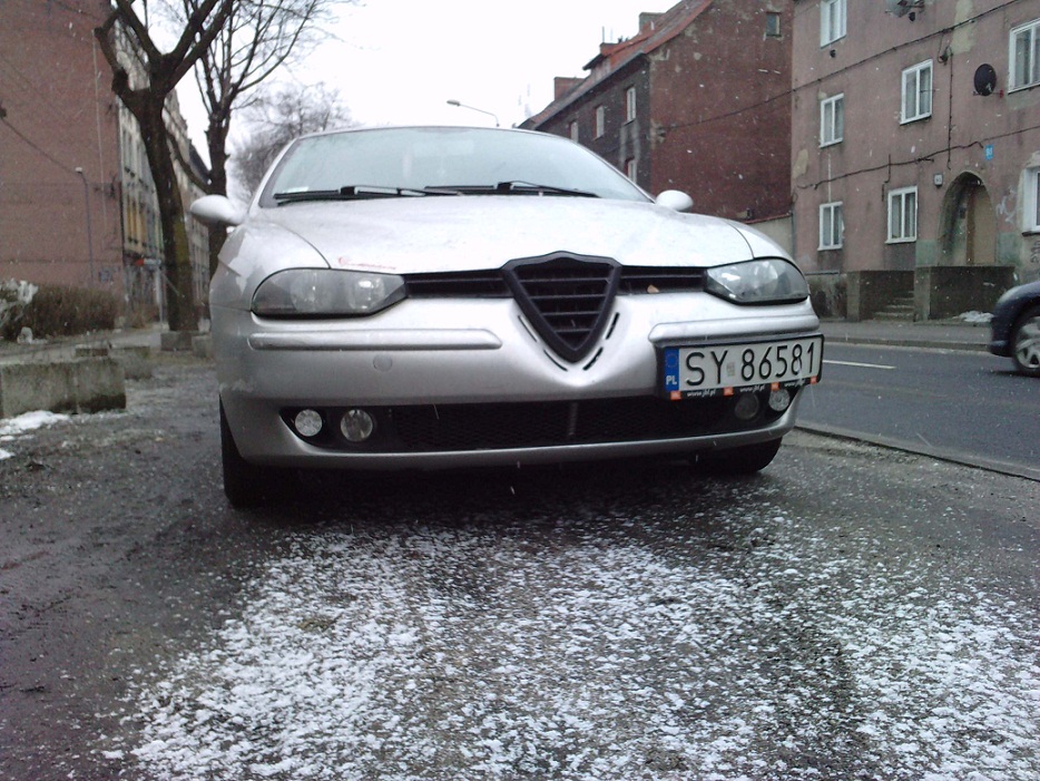

    No to lampki podpięte będą pod przekaznik z pompy a automat pod postojówki . A co do montażu to zamontowałem okrągłe Ledy po zewnętrznej stronie halogenów ( żeby ich nie wywalać ) bo do Alfy jakoś mi nie pasują paski lampy . Na chwilę obecną ( z racji ,że są jasne ) rzucają sie w oczy . Docelowo jednak będą przyciemnione razem z halogenami niebieską folią do przyciemniania lamp . Kliknij obrazek, aby uzyskać większą wersję

    Nie przeszkadza zamontowanie tych LEDów po lewej stronie w tym wlocie?.... Zdaje się, że coś tam za nim jest....

    Też nad tym myślałem. Ale ja raczej będę za kupieniem tych 5 nie zintegrowanych lampek od Samsunga i ułożę je w półkole po linii w środku. Ale na razie jeszcze z tym tematem nie ruszyłem. A tam za kratką chyba niczego nie ma

    Tam nie ma kratki tylko jest wlot, który chłodzi intercooler
