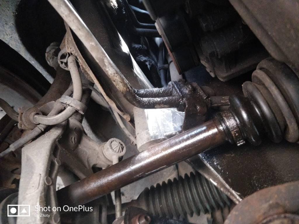

    I mnie dopadła ta smutna przypadłość. Pękł przewód aluminiowy nr 8 na powyższych wykresach w miejscu mocowania do sanek. Niestety Q4 i Cross mają przewody inne niż zwykłe. [emoji53]
    I teraz tak sobie rozkminiam... Czy może dać tam łatkę aluminium i zalutować jak centralne ogrzewanie z miedzianych rurek?

    Ja u siebie wymianiłem wszystkie aluminiowe węże wspomagania, zastąpiłam je rurami miedzianymi (miedź miękka w okręgach 12 mm)
    I nic nie musiałem lutować układ ma też węże gumowe.Robota na jeden dzień.

    U siebie ratowałem się spuszczeniem płynu i klejeniem klejem dwuskladnikowym.Trzyma elegancko

    kabanow, a powiedz mi jak dopasowałeś kształty do oryginalnych rurek i jak łączyłeś je z gumowymi wężami? Miedź jest dużo lepsza niż aluminium?
    Anakin żadna fuszerka typu klejenie klejami nie wchodzi w grę. chce to mieć zrobione podządnie.
    Zastanawiam się czy nie zwędzić z pracy kilka rurek z nierdzewki i przerobić układ na nierdzewno-gumowy
