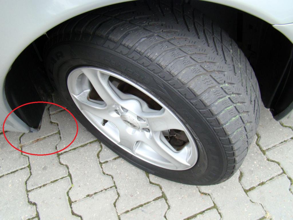

    Koledzy powiedzcie jak powinno być dobrze zamontowane przednie nadkole. Dziś padało więc z ciekawości zajrzałem i plastik nadkola (w tej części bliżej drzwi, na zdjęciu zaznaczyłem o co mi chodzi ) był za metalowym rantem. Tak ma być? Bo cały ten piach z błotem leci za nadkole... i zwyczajnie stała sobie tam woda.

    u mnie tak samo jest..

    Tak powinno być.

    To lipa trochę. Nie da się czegoś z tym zrobić? Cały syf z kół za to leci.

    Też mnie to bardzo boli, ja w swojej nawalę jakiegoś środka w puszcze na bazie gumy i powinno być git- wie ktoś jaki się takie cudo nazywa, bo bitex to nie to

    Chyba chodzi o bitgum

    Oczywiście, że się da Kup gumowe chlapacze i problem będziesz miał z głowy. Ja tak zrobiłem i teraz mam spokój. Dodatkowo uszczelniłem wszystkie miejsca styków chlapacza z karoserią i nadkolami silikonem.

    A co do chlapaczy to ma bellach wyglądają strasznie i szybko można je oberwać, chyba ze je się trochę dotnie

    Kwesia gustu a o tym jak wiadomo się nie dyskutuje. Po zamontowaniu trzymają sie jak diabeł sołtysa i nic, absolutnie nic nie leje sie na błotniki za nadkolami.

    U mnie jeden w firnie zamontował w SW chlapacze z przodu, tylko jakieś badziewne i po 3 tysiącach zgubił- miał obniżoną i ciągał je praktycznie po ziemi, dlatego mi to się nie podoba, chociaż naszedł mnie pomysł zeby założyć chlapacze tylko je przyciąć- bardzo przyciąć
