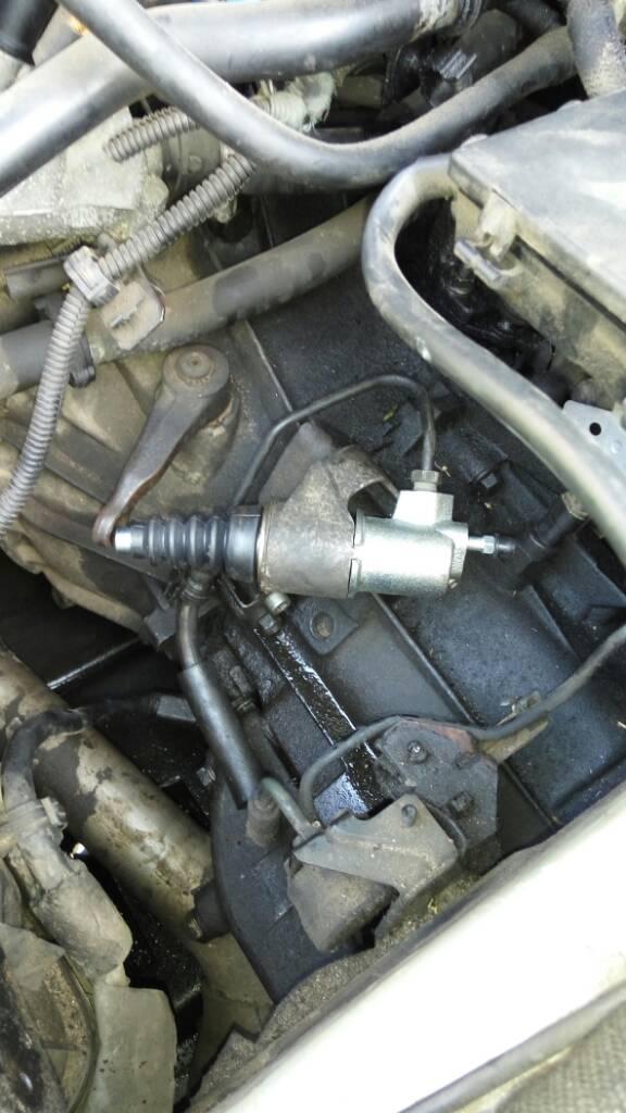

    Panowie ratujcie,
    Mam żonę w ciąży i auto u mechanika...a potrzebne jak cholera.
    Wczoraj wracałem z pracy i pedał wpadł w podłogę. Okazało się, że wywalilo wysprzeglik i płyn hamulcowy wyleciał. Dziś założyliśmy nowy i dupa... Niby odpowietrzony a pedal twardy jak kamień, łapa przy skrzyni jakby nie ma siły wcisnąć wysprzeglika. Jest w pozycji wysprzeglonej, a wysprzęglik wysunięty maksymalnie.
    Sprzęgło kompletne wymienione 5 tysięcy temu.
    Mechanik twierdzi, że mógł paść docisk i blokuje łapę.
    Jakieś pomysły macie? Nie chcę ściągać znowu skrzyni...
    W załączeniu zdjęcie (na zdjęciu jeszcze nie byl wcisniety wysprzęglik w łapę).
