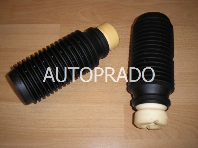

    wracam do tematu ponieważ już mnie szlak trafia,tak jak już mówiłem skrzypią odboje na amortyzatorach z tyłu,na 100 procent, raczej jest to z winy mechanika,ponieważ on twierdzi ze tak czasami bywa,ze to wina plastiku z jakiego jest odbój,a ja dziś zauważyłem ze odbój z tym plastikiem ma wyglądać tak jak na zdjęciu,a u mnie ten zółty odbój wystaje jeszcze raz tyle co na zdjęciu,jutro to poprawie i zobaczymy czy coś to da,może jeszcze ktoś tak miał

    Koło w góre, zsuń odbój i w miejsce styku z tłoczyskiem zaaplikuj jakiś smar np. do łańcuchów motocyklowych (dobrze się trzyma i nie reaguje z gumą).
    Ale przed tym sprawdz jeszcze poduszki górne amortyzatorów.

    smar grafitowy,na tłoczysku zaspokoił moje uszy cisza,wiec odbój koledzy również może wkór...,jest już tak około dwóch miesięcy wiec jest ok
