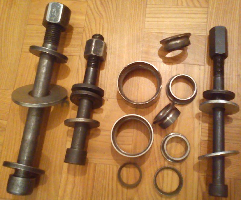

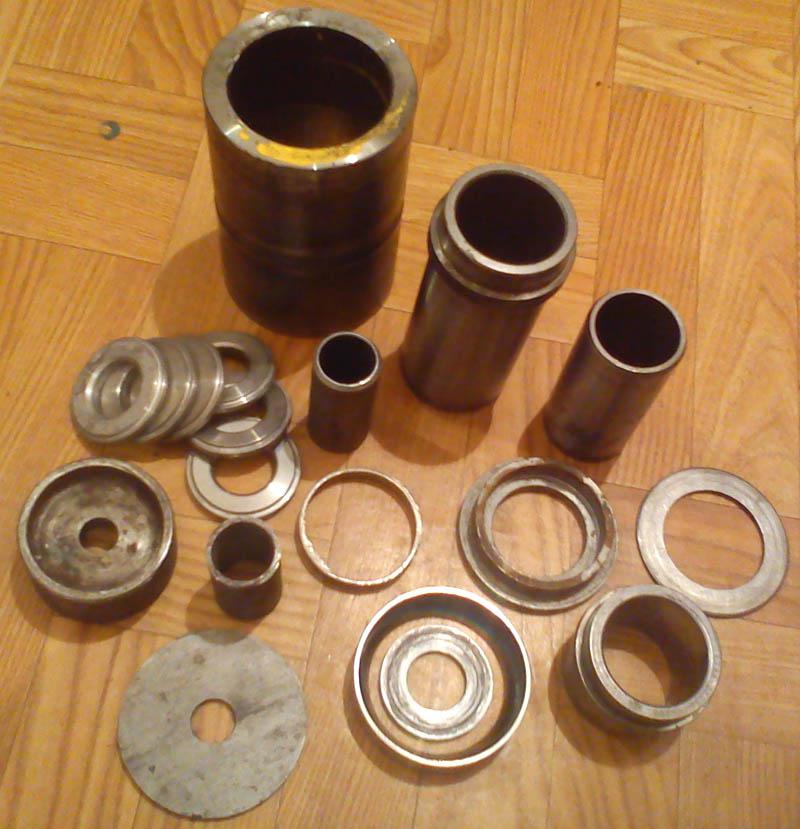

    Cool Skończcie bredzić o prasie hydraulicznej.
    1. Każdy, kto sobie nie poradził z wymianą łożyska, jest chyba ciotką i ma dwie lewe ręce, taka przykra prawda. To przykład naprawy, która odróżnia chłoptasiów od mężczyzn z predyspozycjami do mechaniki.
    2. Każdy, kto z uporem sekciarza głosi, że konieczna jest prasa (w domyśle tylko hydrauliczna i to "bardzo mocna"), jest głąbem. Ludzie głoszą takie "prawdy", bo samodzielna wymiana łożyska ich przeraża (na podstawie jakichś wysnutych "teorii") lub sobie nie poradzili (stąd wniosek, "że się nie da samemu"). Ale wtedy to już nie jest mechanika, tylko psychologia (tu jest problem).
    3. Łożyska w samochodach osobowych da się wymieniać w warunkach domowych bez prasy hydraulicznej. Koniec, kropka.
    4. Zamiast niej napoczyna się lekko nabijając łożysko poprzez pierścień uzyskany ze starego łożyska (najlepszym narzędziem do instalacji nowego łożyska jest stare).
    Uderzenia/nacisk (dużą śrubą w roli prasy śrubowej) wywołuje się tylko na bieżnię montowaną w danej chwili - czyli np. na bieżnię zewnętrzną, przy osadzaniu łożyska w zwrotnicę, a przy montażu piasty w łożysko, podpiera się tylko wewnętrzny pierścień, to cała tajemnica bezpiecznej - dla łożyska - wymiany, obojętnie, czy się je nabije, czy wciska prasą hydrauliczną, czy śrubową. Te 3 metody same w sobie są równoważne, a dopiero nieprawidłowe posłużenie się nimi (walenie młotkiem/naciskanie prasą) gdzie popadnie, powoduje uszkodzenia (prasą jako "jedyną profesjonalną" metodą - według "speców" z for internetowych - też można narobić szkód - czasem największych, bo przy powolnym montażu, czyli przez nacisk prawie całkowicie statyczny wymagane są większe siły niż przy montażu o charakterze udaru - np. przez nabicie przez odpowiednią tulejkę/bieżnię starego łożyska).
    Sytuacją w której łączy się cechy obu metod (nacisk + udar), jest oczywiście użycie prasy śrubowej napędzanej kluczem pneumatycznym udarowym.
    5. Zawsze warto sobie pomagać używając różnicy temperatur montowanych elementów, łożysku - jego uszczelniaczowi - nie zaszkodzą temperatury do +70-80 stopni (grzejemy suszarką do włosów lub opalarką - zauważcie, że obecnie oba te urządzenia mogą mieć porównywalną moc), zwrotnicę można podgrzać do 100-120 stopni (na najmniejszym ogniu kuchenki gazowej lub opalarką), żadnemu gatunkowi żeliwa to nie zaszkodzi (zwłaszcza lepszym rodzajom - nie pękającym, tylko ciągliwym - jakie są stosowane na elementy zawieszenia). Czyli w praktyce wymianę ułatwia np. ochłodzenie łożyska w zamrażalniku oraz podgrzanie zwrotnicy do okolic 100 stopni, wtedy łożysko lżej wchodzi w zwrotnicę. Później odwrotnie, zwrotnicę z łożyskiem podgrzać, piastę montować ochłodzoną. Każdy stopień różnicy temperatur pomaga (robi się luźniejsze pasowanie), i nie muszą (bo nie mogą) to być wielkie wartości.
    6. Demontaż łożyska jest łatwy. Wybija się je ze zwrotnicy, wystarczy młotek 1,5-2 kg. Największe nieporozumienie w kwestii demontażu zużytego łożyska, to postępowanie takie, jakby się za wszelką cenę nie chciało temu zużytemu łożysku zaszkodzić. Bez sensu, gdzie tu logika? Jak jest uszkodzone, to je wybij młotkiem i tyle. Tu też "fachowcy" plotą farmazony, jakie to niestworzone problemy były z demontażem...
    Przy takim wybiciu możliwe, że łożysko się samo rozleci (nie trzeba mu pomagać w rozkładaniu na części pierwsze) i zostanie na piaście tylko jeden pierścień/bieżnia wewnętrzna (łożyska są dwurzędowe). To też nie problem (choć są specjalne ściągacze), wystarczy ostrożnie naciąć szlifierką kątową ("gumówką") bieżnię i rozłupać ją (normalna metoda usuwania zużytych przedmiotów typu łożyska/tulejki/koła pasowe, które są na coś wprasowane, w ten sposób unika się narażania tego elementu, w tym przypadku piasty, przez zgniatanie i deformację jej w prasie). Właściwie, przy odpowiednich narzędziach szlifierskich (odpowiednio małych), można by tak bezinwazyjnie (dla zwrotnicy) pozbyć się całego łożyska ze zwrotnicy (i później jego resztek z piasty). To też się robi w przypadku napraw nietypowych maszyn/urządzeń (np. muzealnych), niczego się nie wybija/nie wyprasowuje, tylko szlifuje lub "wypala" na elektrodrążarce.
    Przy innych naprawach też należy o tym pamiętać, jak nie działa żadna prasa i/lub ściągacz, to pozbywamy się łożyska inaczej - na fotkach przykład opornego alternatora, zamiast ryzykować pęknięcie obudowy, łożysko zostało (przez szlifowanie) pozbawione kulek i wtedy rozłożone na części (dalej już było łatwiej się ich - bieżni łożyska - pozbyć).
    W zależności od liczby kulek w łożysku, rozpada się ono od razu po usunięciu koszyka (bieżnię wewnętrzną wyjmuje się z łożyska), albo nie (wtedy trzeba szlifu, aby wyjąć pierwsze kilka kulek i rozłączyć bieżnie).
    7. Przykład wymiany łożyska bez prasy hydraulicznej, a przy użyciu zestawu do montażu. Taki zestaw można sobie skompletować, zaimprowizować samodzielnie (duża śruba z przedłużaną nakrętką - zwykła zdziera gwint - oraz bieżnie ze starych łożysk i odpowiednie podkładki, czyli "śmieci", które naturalnie w warsztacie - nawet małym, domowym - się często walają, teraz można im znaleźć zastosowanie).
    YouTube: http://www.youtube.com/watch?v=9BopxJyCHUY
    To tyle na temat "konieczności" stosowania prasy hydraulicznej...
