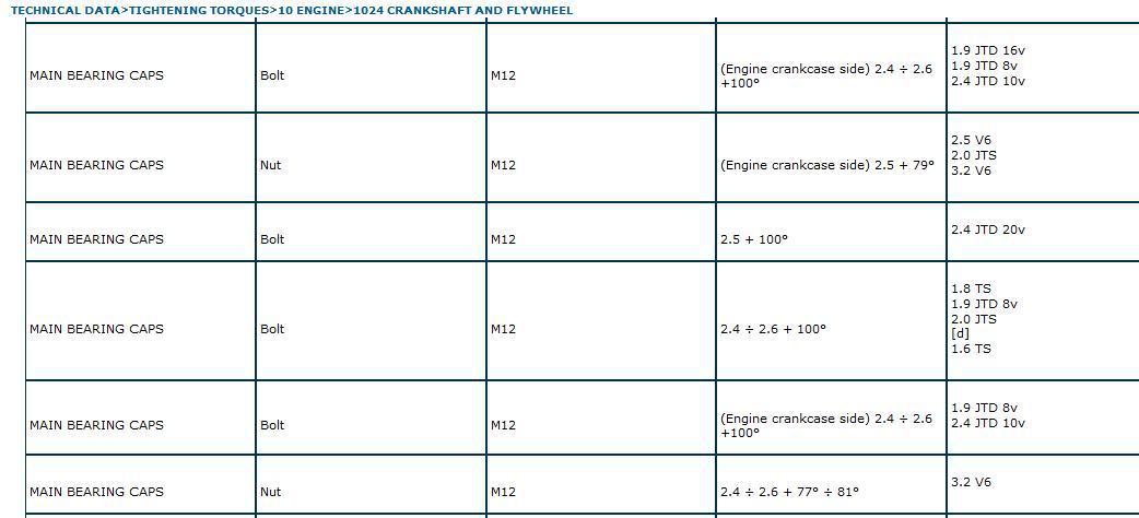

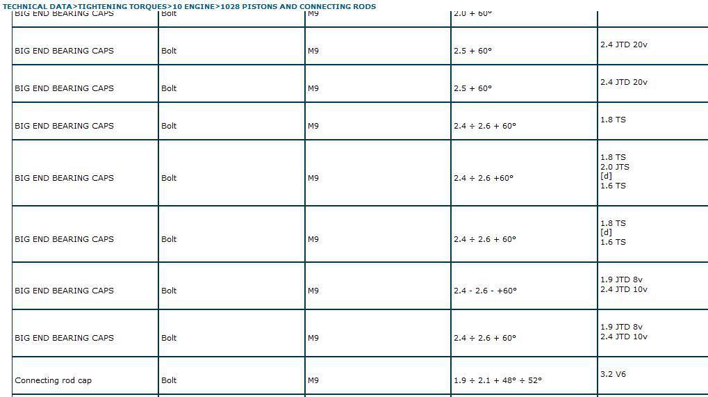

    Według eLearn wartości w daNm czyli 2.5 daNm to jest 25 Nm
    dla panewek korbowodów
    dla panewek wału
