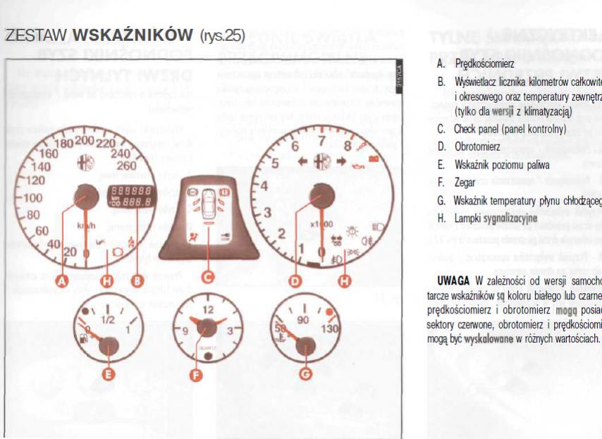

    Domyślnie brak kontrolki silnika 156 1.6 2001r
    przed uruchomieniem silnika gdy wszystkie kontrolki się zapalają ale nie widzę kontrolki silnika - nie wiem o co chodzi bo niedawno kupiłem to autko i jakoś przy zakupie nie zauważyłem , silnik pracuje normalnie . uszkodzona kontrolka , czy przewód jakiś wypięty był przez jakiegoś magika - nie palił wcześniej na wszystkie gary - zerwana świeca ,wymieniłem świece oraz kable - ten od zerwanej był przepalony ( teraz śmiga )
  10. #60
    04 2009
    SD ( Dąbrowa Górn. )
    14,782
    której to niby nie widzisz u siebie w 156 przed fl ??
Nazwa:	Przechwytywanie.jpg
Rozmiar:	65.5 KB
    ja tam nie znam "kontrolki silnika" w 156 przed liftem
