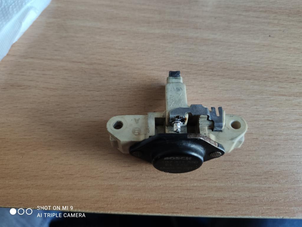

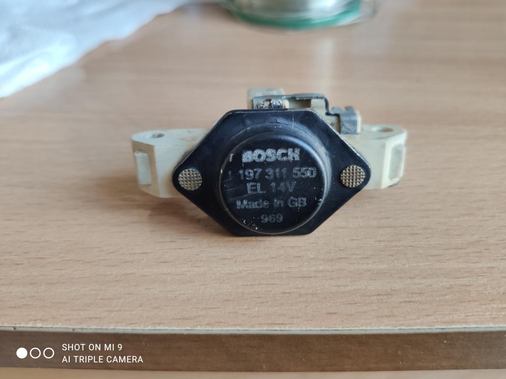

    Czy ktoś z was wymieniał szczotki w tym reglu?
    Trzeba odciąć końcówkę aby uwolnić szczotkę? Bo samo nagrzanie lutownicą nic nie daje. Widać, że mocowanie przewodu szczotki jest zaciśnięte na końcu.

    Te nowe regulatory, które się teraz kupuję to tylko kant dooopy rozbić. Ładowanie powyżej 16V

    Ja ostatnio też przerabiałem temat związany z regulatorem napięcia u siebie, i zamontowałem oryginał bo ten co miałem wcześniej to było ładowanie 13v. A z tego co widzę po twoim to nie będzie taka prosta wymiana bo kabel od szczotek tam co grzales lutownica to jest tulejka zaciśnięta, a reszta zalana odrobina cyny

    Sprawa załatwiona.
    Prosta wymiana. Trzeba obciąć końcówki widoczne na pierwszym foto i rozlutować.
    Otwory zalać cyną i odessać pozostałą cynę wkładając odsysaczkę w prowadnice szczotek. Najlepszy sposób!!
    Nowe szczotki włożyć tak aby wystawał tylko kawałeczek przewodu i zalać cyną.

    Ładowanie 14,50V bez żadnego obciążenia (na sucho wiertarką) miód malina a na nowym było ponad 16V
