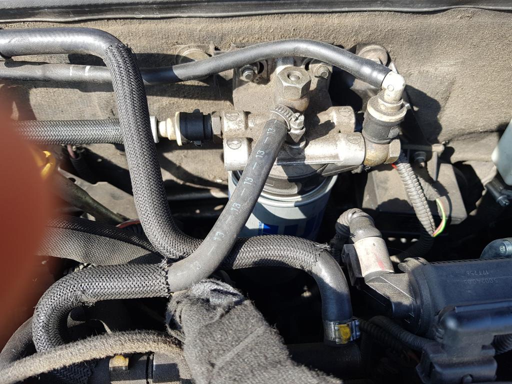

    Witam, czy mógłby mi ktoś napisać, które przewody od paliwa powinnam wsadzić do puszki z TECem, żeby wyczyścić wtryski?

    Wsadzenie do puszki nic nie da bo w zbiorniku jest pompka zasilająca i po zdjęciu przewodów pompa CR nie będzie dostawać paliwa.

    Zależy jakiego diesla. jeśli nie ma pompki zasilającej w zbiorniku to jak najbardziej się da wpiąć przed pompą CR na przyklad w 1.9 dci renault. W JTD jest pompka zasilająca w zbiorniku która zasila pompę CR i tworzy niewielkie ciśnienie w układzie. po rozpięciu przewodów raz że będzie wyciekać paliwo po włączeniu zapłonu oraz pompa CR nie otrzyma tyle paliwa ile potrzeba, co raczej dobrze nie wpływa na nią i takie czyszczenie może raczej zaszkodzić niż pomóc.
