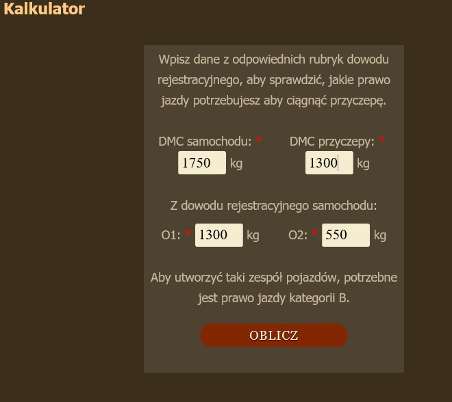

Nazwa:	Przyczepka.jpg
Rozmiar:	50.1 KB

    [nie wiem co to za zdjęcie załączyłeś.
    Wynika z niego ze masz lawete-przyczepę o DMC 1300kg . Dwuosiowa???
    Musi ona ważyć 50 kg zeny legalnie wrzucić na nią 1250kg ładunku.
    W skrócie - legalnie tego nie przewieziesz. I nie kategoria pj jest tu problemem a najnormalniejsze przeladowanie i lawety i holownika. Masz jak byk w dowodzie ze możesz ciągną 1300kg. Auto-ładunek wazy ponad 1200. Przyczepa wazy minimum 400kg ale raczej bliżej 500kg. To więcej niż 1300 i nijak sie w razie kontroli czy bum nie wywiniesz. Ale możesz typowo po alfowemu działać -być moze się uda
