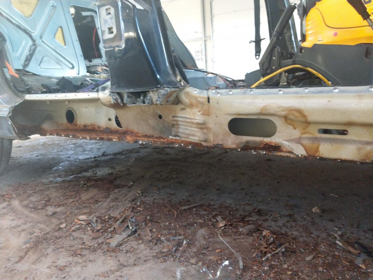

    Kolejny dzień rozbiórki i kolejne problemy...
    Niestety wszystkie błotniki do wymiany..
    Więc w tej chwili to staje przed dylematem, albo robię całkowitą odnowę blacharki, z piaskowaniem spodu i malowaniem no i wymianą wszystkiego co zardzewiałe..
    Plus malowanie całego auta pewnie.
    Albo złom... choć chyba będę walczył z tematem .
    Wiec z tematu zrobi się chyba całkowita odbudowa alfy 156. Nie wiem czy nie lepiej założyć nowy temat.
    Czy takie błotniki, to nowe ( w cenie ok 200 zł) są przyzwoitej jakości? Czy to wszytko jest kiepskie i lepiej szukać używanych oryginalnych?
    Jeśli chodzi o wypełnienie nadkoli to jakie macie rozwiązania? bo to dywanikowe nadkole to chyba więcej szkody robi jak pożytku? Jaki nadkola się sprawdzają najlepiej?

    Cytat Napisał Kacper_agh Zobacz post
    Kolego moim zdaniem nie ma sensu.Za dużo mniej niż 1/3 kasy której potrzeba do odbudowy tej znajdziesz egzemplarz który nadaje się do naprawy blacharki.A Twoja moim zdaniem nie nadaje się do naprawy a kompletnej odbudowy.Jeśli miało by to być zrobione dobrze to koszt jest kosmiczny a sensu brak bo 156 to nie unikat.
    Nadkola przednie i tylne są OK .Nic nie trzeba kombinować.

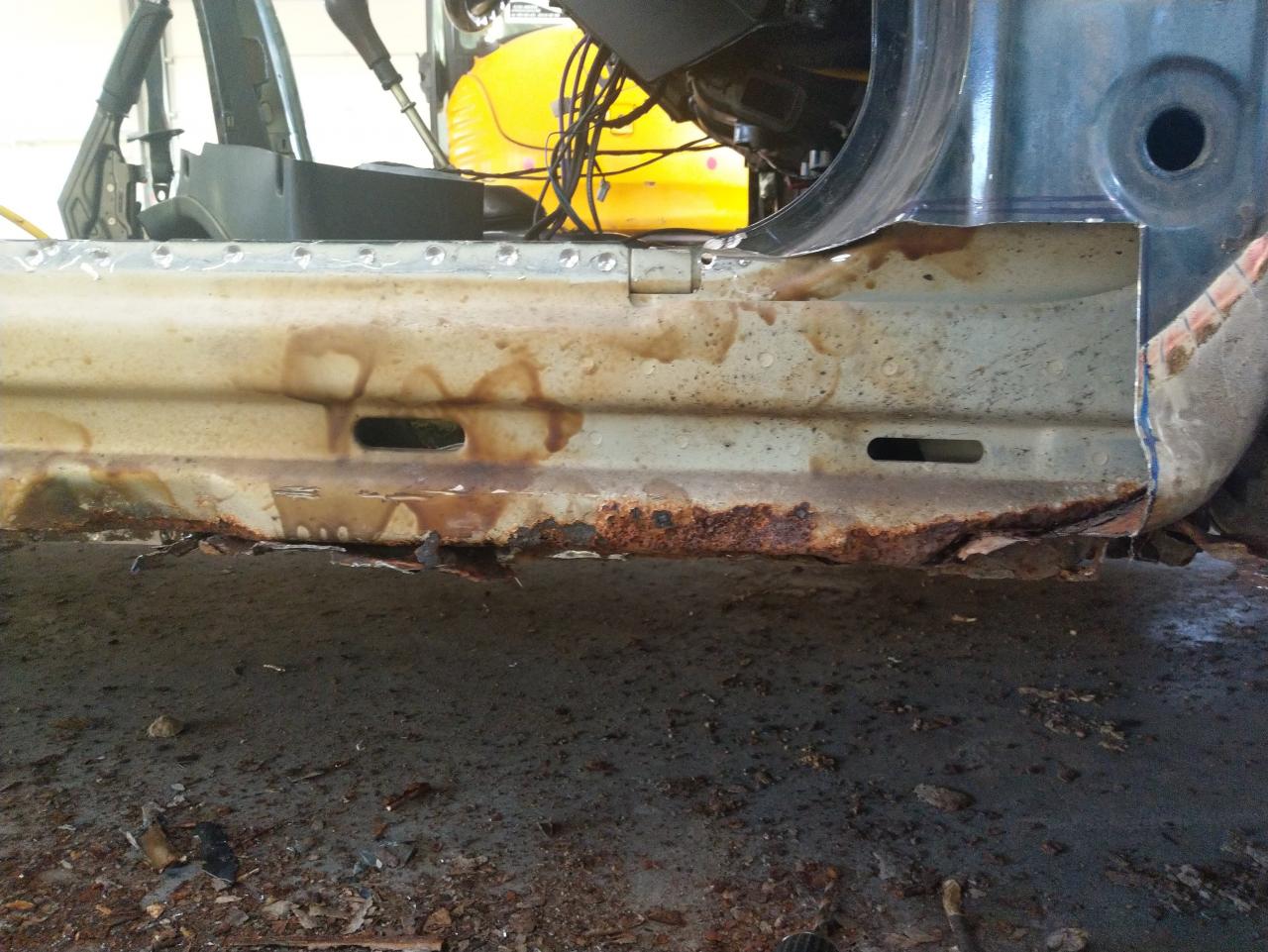

    Tak właśnie się zastanawiam ile to będzie kosztować.
    Podłogę chce zrobić sam, wstawki blaszane mniejsze czy większe też ogarnę sam ( mam nadzieje) . Spawanie- mam spawacza w firmie.
    Progi zewnętrzne mam. Progi wewnętrzne coś trzeba będzie kombinować, bo tego chyba nie da się kupić.
    Co do kosztów, to 4 nadkola +- 800 zł,
    Malowanie reaktywnym i podkładem wnętrzna i podłogi ile może kosztować? 500 zł? Znaczy materiały, bo lakiernika amatora mam .
    Malowanie auta po okazyjnej cenie powinno się zamknąć w 2-3 tys?
    W 5 tys mam nadzieje się zamknąć.
    A co ja kupie za 5 tys? Taką samą alfę jak mam. tylko może mieć dodatkowo mechanikę wywaloną.
    W tej mam mniej więcej wszystko powymieniane mechanicznie, silnik po remoncie, zawieszenie cale na trw itp itd.
    Zresztą do tej mam sentyment i to chyba najważniejszy argument.
    A mam nadzieje ze za jakiś czas 156 zostanie klasykiem. Z resztą z takim wyglądem jak 156 to musi zostać klasykiem. Jej wygląd się nie starzeje i cały czas jest przepiękny.

    Zrobisz jak zechcesz,Podłużnic z przodu zapewne już nie ma. Progów i połowy podłogi też niema.Czy to zostało trzyma jeszcze wymiary?Wątpię.
    Jungtaimerem pewnie zostanie,ma duże szanse. Ale to co zrobisz to sorry ale ulep będzie.
    Reaktywny nie nadaje się.Epoksydowy antykorozyjny.

    Podłużnice oraz tył wygląda w miarę ok. Choć tam jeszcze nie rozbierałem teraz. Zaniedbałem w niej tylko progi i podłogę kiedyś, no i to teraz się zemściło.
    Ale auto jest blacharsko 100 % oryginał, nikt w nim nie grzebał nigdy, wszystkie uszczelniania, spasowania elementów - fabryczne, aż miło ją rozbierać. A to jakie auto uda się zrobić okaże się na końcu.

    Ta robota niema najmniejszego sensu, na żyletki bez zastanawiania się. Teraz wyszło ci 5 tyś, skończysz na 7-8 pewnie bo jeszcze coś wyjdzie a Ty z tego co widze na robocie się nie znasz. Ja za tyle kupiłem samochód w świetnym stanie blacharskim z powierzchowną drobną rdzą w kilku miejscach na podłodze.

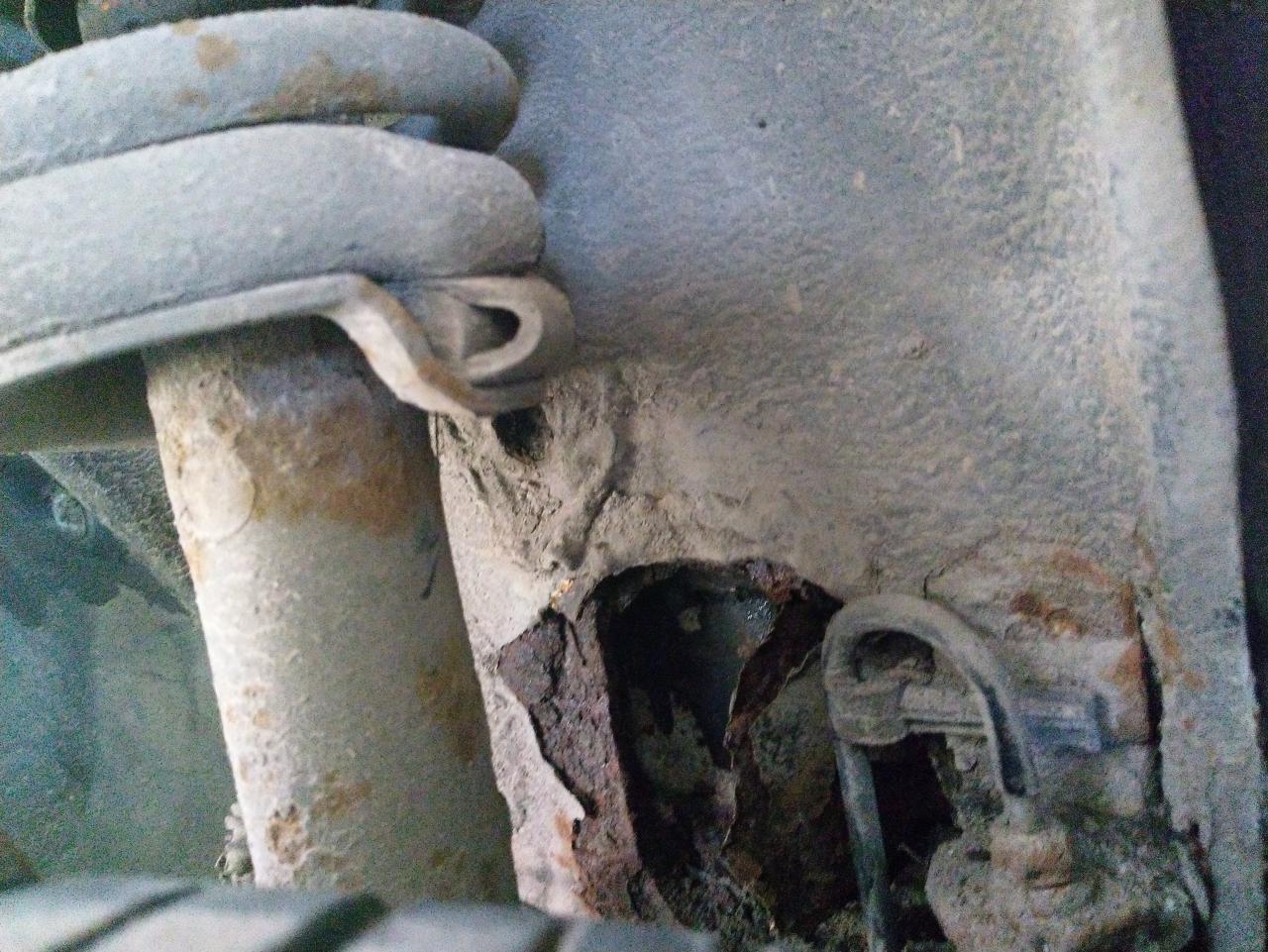

    Patrząc na zdjęcia to stwierdzam że masz duże poczucie humoru i jeszcze większe samozaparcie
    Podłużnice przednie za amortyzatorami są na 100% zjedzone. Zajrzyj tam.
    Decyzja podjęta więc pozostaje życzyć powodzenia i wytrwałości !
    PS Moja 156 V6(którą właśnie kończę) była o jakieś 95% mniej zjedzona przez rudą a roboty było co nie miara.

    Cytat Napisał lesio146 Zobacz post
    Ten samochód jest już mi i tak nie potrzebny, i jeśli zostanie odbudowany to jako taki do kolekcji. Wiec jeśli nie wyjdzie to nic wielkiego się nie stanie, a czegoś nowego zawsze się dowiem.
    No bardzo mi się podobają takie projekty odbudowy samochodów. Co prawda nie wiele wiem , zwłaszcza praktycznie, w tym temacie, ale chce się nauczyć.
    Dzisiaj dalsza rozbiórka, niestety optymizm maleje.
    Masz rację co do tych podłużnic, bo pod kielichami za amortyzatorem jest źle, tylko nie wiem czy to już jest podłużnica czy tylko jakaś dodatkowa osłona, ale jest zgnita.
    Więc chyba trzeba będzie wyjechać z silnikiem. Jeśli faktycznie podłużnice z przodu są kiepskie to się poddaje.
