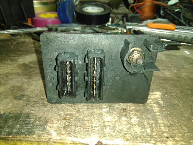

    Są dwa wtyki pod spodem przekaźnika, ten większy z oznaczeniami G1 G2 G3 G4 G5 daje prąd na świece

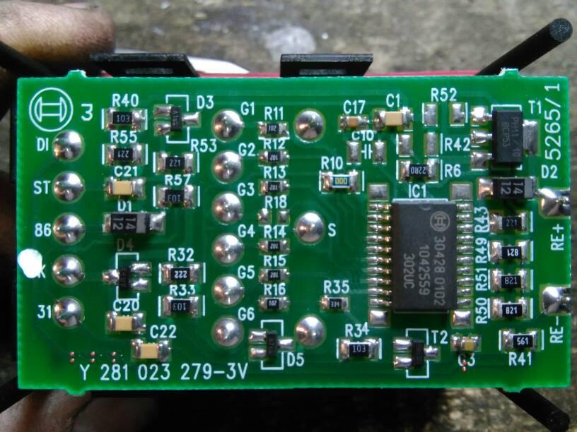

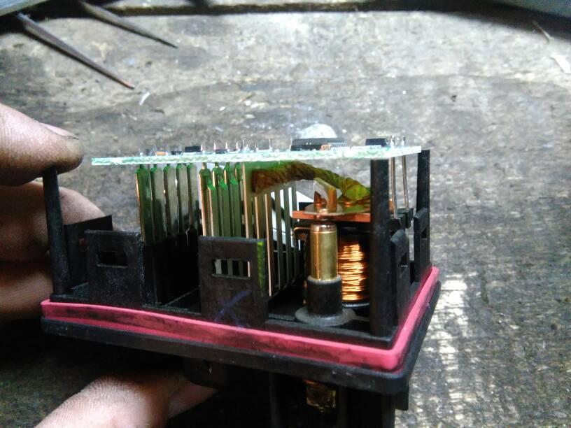

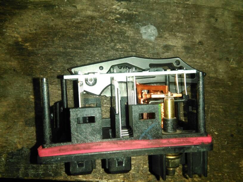

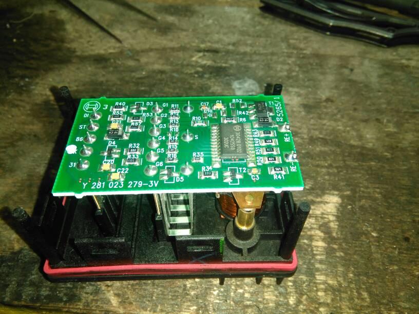

    Ok wiec tak jak by kogoś interesowało to tak przekaźnik świec wygląda w środku:
    Jak w moim przypadku na dwoch swiecach omomierz pokazuje 0 ohm a na jednej 1,6 M na drugiej 7,7 M znaczy sie ze 2 zdechniete ...
    Pytanie czy komp potrafi sprawdzić czy świece są padnięte i nie podać napięcia na resztę?

    Ja co prawda na elektronie się nie znam , ale padnięte świece z pewnoscią nie powodują że przekaźnik nie daje na pozostałe.
