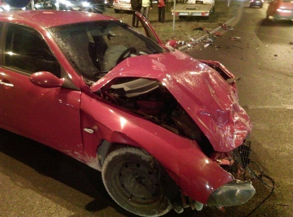

    Cytat Napisał marek230482 Zobacz post
    To coś jak sylikon. Już nigdy nie otworzysz
    Nie próbowałem już otwierać , ale testy zderzeniowe na plus klosz nie odpadł
Nazwa:	12699190_435893863270216_1203788474_o.jpg
Rozmiar:	85.4 KB
  6. #16
    05 2009
    Strzelin
    12,639
    To na pewno. Przyczepy campingowe są na sikaflex składane czyli rozumiem że światłami się nie nacieszyłeś?
  7. #17
    Użytkownik Świeżak Avatar dex01
    08 2013
    Poznań
    AR 156 FL SW , AR 166 FL
    132
    no nie za długo się cieszyłem ... a wracając do tematu skleiły się dobrze , nie parowały
    A sikaflex nie jest przypadkiem termoutwardzalny ?
