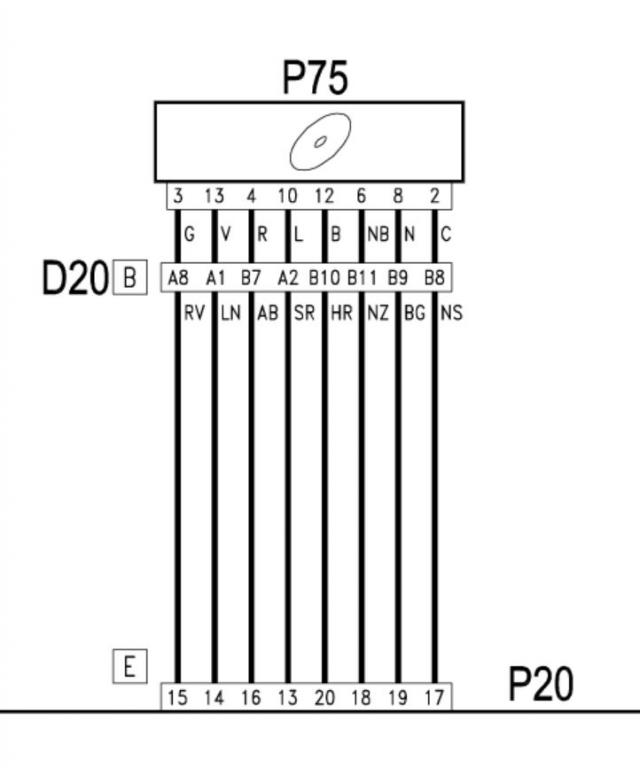

    Cześć wszystkim.
    Poszukuję schematu podłączenia kabli w kostce w zmieniarce (tam w środku, nie tutaj co się łączy pod tapicerką) bo przy wyciąganiu zmieniarki wydarłem wiązkę ze środka. Zmieniarka to Blaupunkt IDC A09. Jeśli ktoś taką posiada i mógłby mi zrobić zdjęcie jak są ułożone kabelki w kostce byłbym wdzięczny.
    Jeszcze mam pytanie odnośnie sterowania radiem z kierownicy czy jeśli włożę radio z MP3 z GT to wszystko będzie normalnie działać czy mogą być jakieś różnice w podłączeniu sterowania?

Nazwa:	zmieniarka.jpg
Rozmiar:	34.6 KB
    Cytat Napisał Krzyśko Zobacz post
    Radio nie włożysz - inna ramka

    O dzięki wielkie, nigdzie nie mogłem tego znaleźć (albo źle szukałem). Ramka to nie problem bo można przecież przełożyć ze starego radia.
