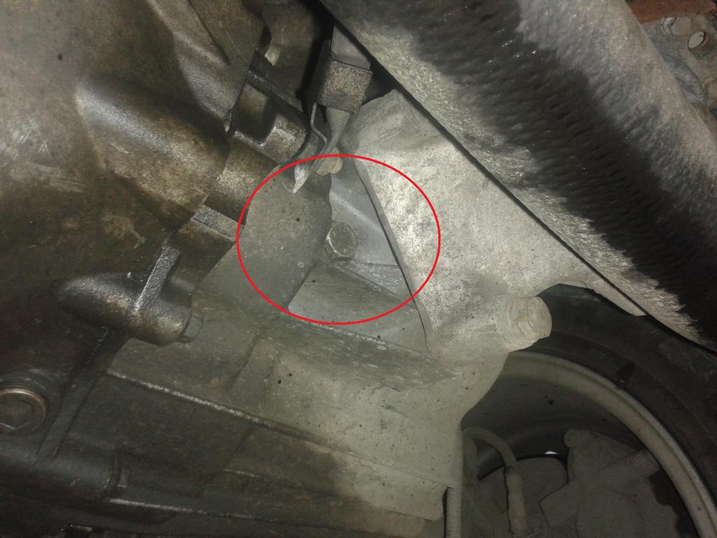

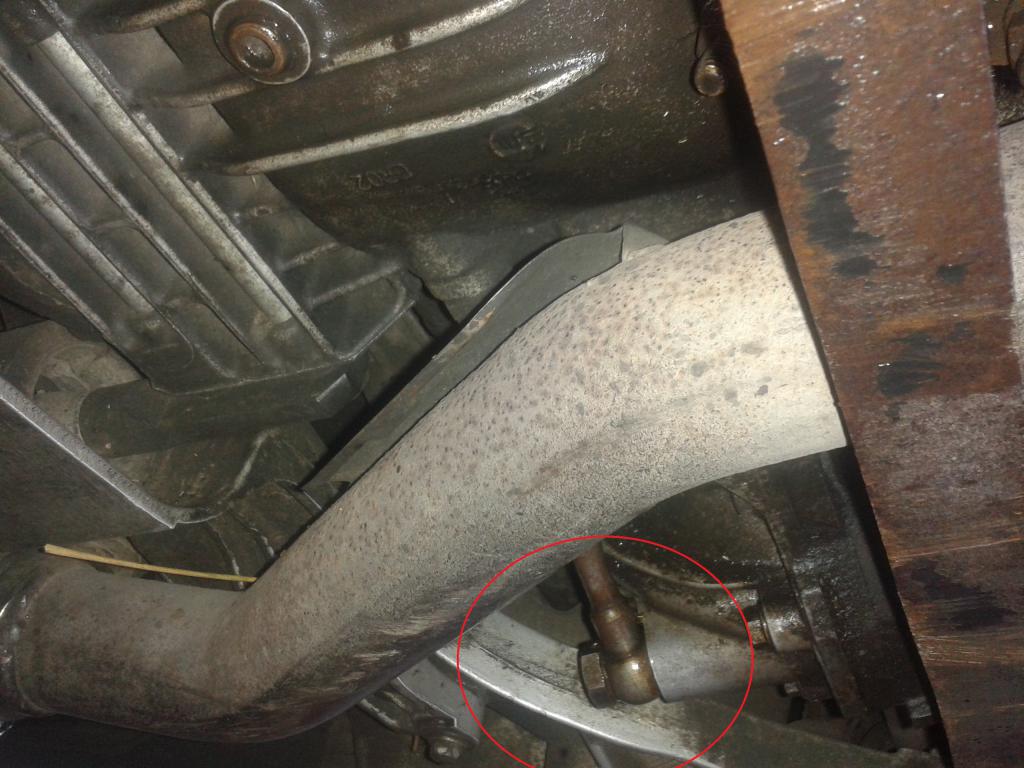

    Miałem już dawno napisać o wymianie oleju w Q4 ale zapomniałem o tym temacie.
    Jeżeli chodzi o spuszczanie oleju, to jest korek spustowy skrzyni biegów oraz oddzielnie przedniego dyfra (ten mam zapieczony i zjechana śruba więc nie ruszy). Obia "pudełka" są połączone przewodem metalowym i to on jest najniższym punktem i jeżeli chcesz dobrze wypróżnić skrzynie z oleju to najlepiej odkręcić śrubę z tego przewodu (trzeba uważać na usczelki, ja spuszczałem przez sitko ).
    Natomiast jeżeli chodzi o wlewanie świeżego oleju. Już kilka tematów było z tym związanych. Czy tylko ja mam tą śrubę czy naprawdę nikt jej tam nie zauważył?

    heliogabal
    ALe przez tą śrubę wcale chyba nie jest wygodniej Czujnik wstecznego łatwo wychodzi i siła ciążenia jest wtedy po twojej stronie.

    Użytkownik Pirat drogowy Avatar lufa
    07 2014
    Czerwienne
    Alfa Romeo 156 1.9 JTD 2005, Crosswagon 1.9 JTD 16V 2005, GTV Spider 2.0 TS 1999, AR 166 3.0 V6 2002
    274
    Tej śruby proponuję nie dotykać bo po jej wykręceniu możecie stracić ustawienie biegów w środku. po jej wykręceniu cała skrzynia w środku może się przesunąć.

    Witam wszystkich. A jak z wymianą oleju w tylnym moscie w Alfie 156 q4? Gdzie znajduje sie korek spustowy oraz którędy zalać? Ile oleju wchodzi do tylnego mostu?
    04 2019
    crosswagon
    5
    [lang=it]
    Ciao,
    vorrei cambiare l'olio del cambio e del differenziale.
    Puer svuotare entrambi potete farmi sapere se è corretto svitare la vite\tappo femmina esagonale da 12mm (non visibile in foto) posta sulla campana del cambio e solo la vite banjo posta nella parte posteriore del cambio?
    Quella specia di vite\tappo che ho cerchiato in rosso sul differenziale non deve essere toccato?
    Grazie, ciao
    Hi,
    I would like to change the oil from gearbox and differential.
    Is it correct that is enough: unsrew the cap\screw from gearbox (hex female 12mm) not visible in the picture below and unscew only the banjo from gearbox? What is the other cap reported on differential?
    Thank you,
    ciaoKliknij obrazek, aby uzyskać większą wersję

    04 2019
    crosswagon
    5
    [lang=it]Ciao,
    nessuno?[/lang]
