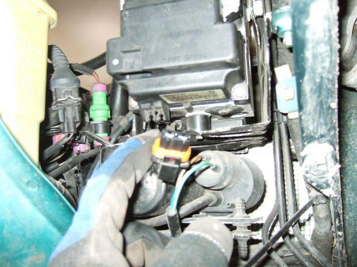

    ma ktos pomysl odnosnie mojego upierdliwego bledu ABS w 156? bo pomyslu nie mam, przewody czujnikow wygladaja dobrze, czyscili mi to i tamto a blad pojawia sie spontanicznie na przyklad prze skrecie kolami i rownie spontanicznie znika. Blad to "Popsuta Centralka" w MES, cokolwiek to znaczy nie wiem gdzie to ruszyc ale jak blad sie zapala jestem zmuszony hamowac bez ABS nie bede w ciemno czujnikow wymienial bo to bez sensu.
    Może ktoś się spotkał z takim błędem widmo, wiadomo, że jak błędu nie ma to ABS działa, jak się kontrolka świeci ABS nie hula.
    Co zrobić, co czyścić, co wymienic? HELP ME

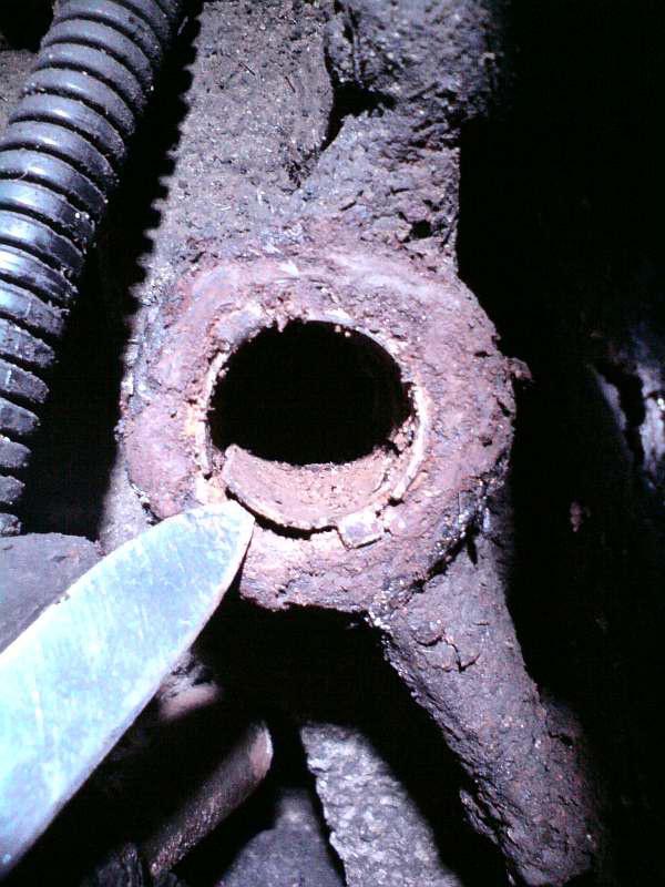

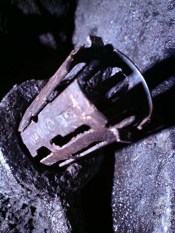

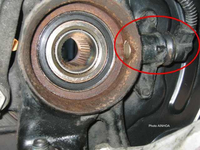

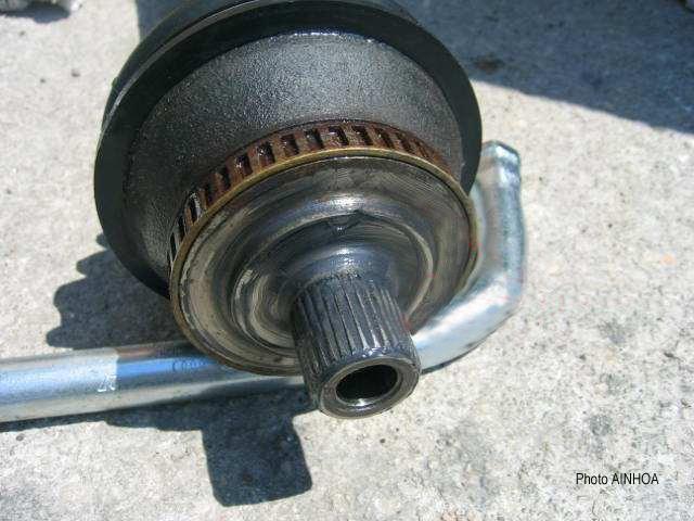

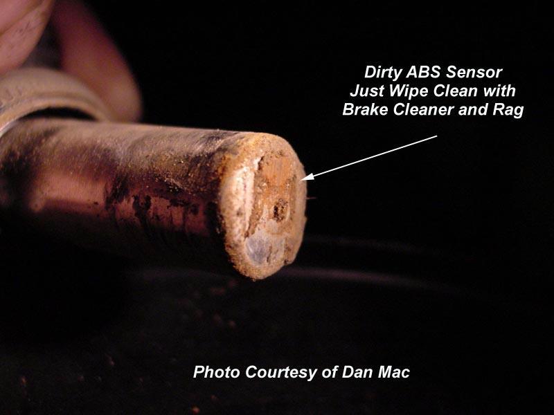

    Czujniki ABS są umieszczone przy kołach, dlatego też narażone są na działanie czynników atmosferycznych, wody, błota i co najgorsze korozji. Dodatkowo przewody często położone są wśród elementów wykonawczych i obrotowych, co w przypadku np. wypięcia ze spinki może doprowadzić do przetarcia czy też załamania przewodów. W szczelinę powietrzną pomiędzy czujnikiem a pierścieniem może dostawać się brud, rdza itp., co zakłóca pracę czujnika.
    Przykłady poniżej:
    Także pierwszym doraźnym krokiem w przypadku źle działającego czujnika jest jego kontrola wizualna + czyszczenie.

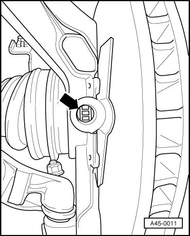

    Następnie kontrolujemy pierścień zębaty zlokalizowany na przegubie:
    I jeśli nie wymontowaliśmy czujnika to oceniamy stan powierzchni pomiarowej, oraz czy nie jest za bardzo wsunięty/wysunięty.

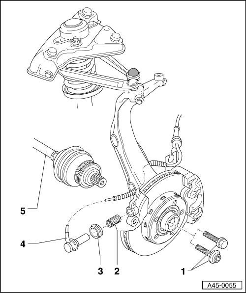

    Od razu nasuwa się pytanie jak głęboko wsunąć/wysunąć czujnik ? Najlepiej zrobić to tak, by wsunąć czujnik do momentu, aż poczujemy opór (dotknięcie do pierścienia) i potem leciutko cofnąć go do tyłu. Po tej czynności zawsze możemy złapać koło na 2 śruby, uruchomić program diagnostyczny i sprawdzić odczyt prędkości z danego koła. Ten sposób dotyczy się przednich czujników. Przy tylnym czujniku dosuwamy po prostu czujnik do ogranicznika.
    Przedni czujnik ABS
    1 – śruba mocująca
    2 – tuleja zaciskowa
    3 – pierścień uszczelniający
    4 – czujnik ABS
    5 – półośka z przegubem (na przegubie pierścieo zębaty)

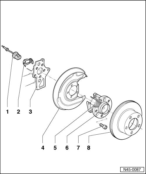

    Tylny czujnik ABS
    1 – czujnik ABS
    2 – zacisk
    3 – tylna belka
    4 – osłona
    5 – tulejka zębata (wewnątrz łożyska)
    6 – łożysko koła
    8 - tarcza hamulcowa

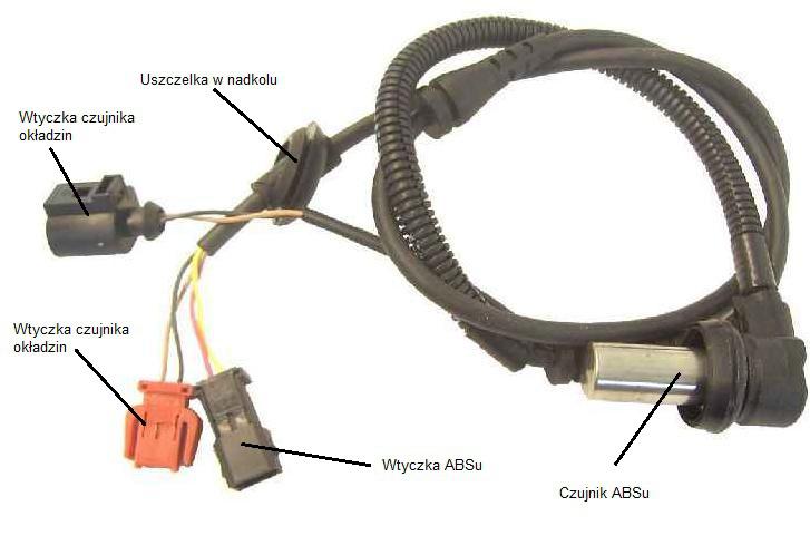

    Lokalizacja wtyczek czujników:
     Wtyczka tylnego czujnika ABS - zlokalizowana jest pod tylną kanapą.
     Wtyczka przedniego czujnika ABS - zlokalizowana jest w nadkolu. Dodatkowo zintegrowana jest tu wtyczka od czujnika zużycia okładzin.

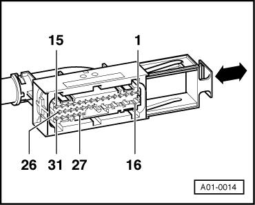

    Jeśli okaże się, że czujniki wydają się być sprawne warto wtedy sprawdzić rezystancję czujników bezpośrednio na wtyce przy module ABS (pod maską) w taki sam sposób jak przy wtyczkach.Pozwoli nam to na sprawdzenie ciągłości przewodów w dalszej części instalacji.
    Poniżej mamy pokazaną numerację wejść na wtyczce, oraz sposób wypięcia wtyczki z samego modułu.
    Opis poszczególnych pinów w gnieździe oraz wejść we wtyce do pobrania w 1 poście tematu

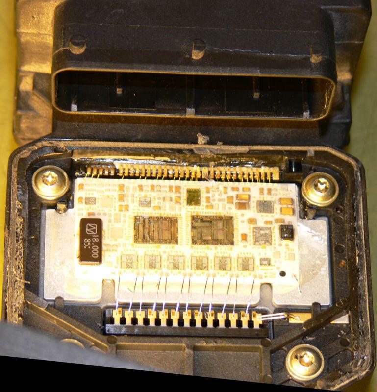

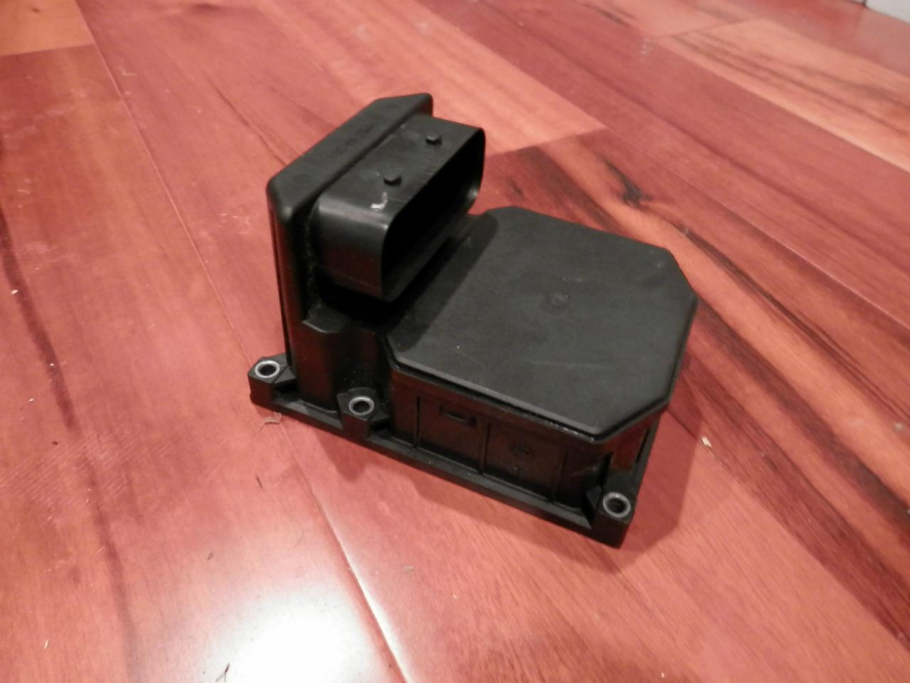

    To prawdopodobnie uszkodzeniu/zerwaniu uległ cieniutki drucik w części elektronicznej modułu ABS.
    Ten sam problem dotyczy sytuacji, kiedy nie możemy połączyć się z modułem ABS i wyświetla się błąd:
    01203 - Electrical Connection between ABS and Instrument Cluster
    03-10 - No Signal Intermittent
    Najprościej wymienić wtedy moduł na „nowy” używany o takim samym symbolu.
    Ważne by przed wymianą sprawdzić jego kodowanie w programie, by później po zainstalowaniu nowego przypisać mu prawidłową wartość.
    Można także próbować wysłać moduł do regeneracji – jest kilka sklepów/serwisów zajmujących się tym – wpiszcie Naprawa Sterownika ABS Audi. Na forum można poczytać, kogo użytkownicy polecają itp.
    Niektórym udaje się też samemu regenerować moduły.

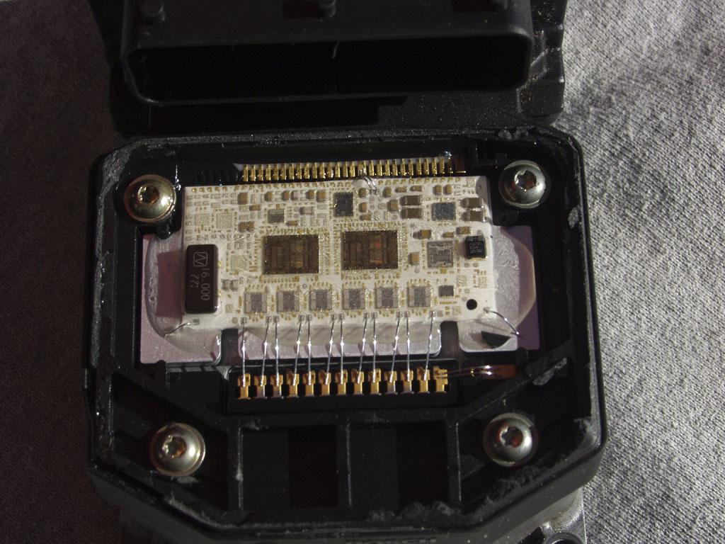

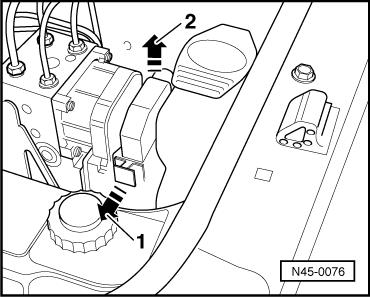

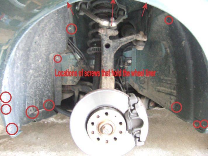

    Aby dostać się do modułu elektronicznego, należy odkręcić go najpierw od części hydraulicznej
    Moduł przykręcony jest na 6 śrub TORX 20.
    Najłatwiej odkręcić go zdejmując koło i odkręcając nadkole. Widziałem też, że da się bez tej operacji, ale jeśli ktoś ma zamontowany gaz, to zazwyczaj w miejscu tych zbiorniczków znajduje się reduktor i inne części instalacji LPG.
    Później wypinamy przewody z plastikowych zacisków i odłączamy wtyki – jedna główna na górze modułu (wcześniej opisywana) i jedna na dole (od spodu) – 2 przewodowa.

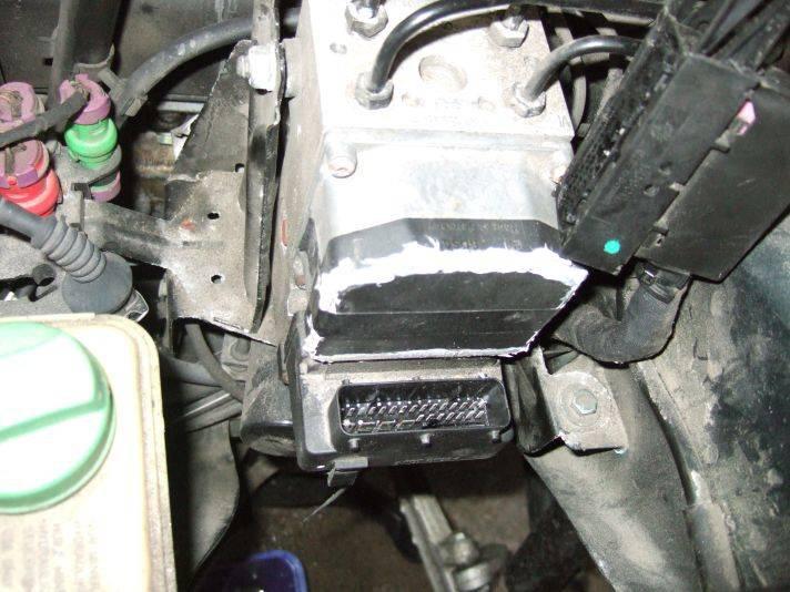

    Mamy nasz moduł ABSu na stole
    Na tym etapie albo zabezpieczamy i wysyłamy moduł do naprawy – co jest zalecane, jeżeli nie mamy praktyki.
    Albo

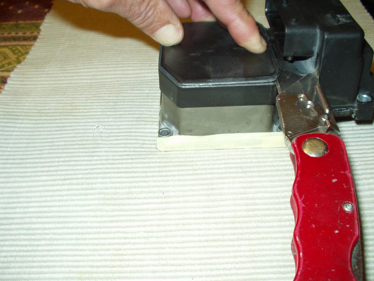

    Sami bierzemy się za penetrację.
    Teraz trzeba umiejętnie rozciąć osłonę by dostać się do elektroniki. OSTRO?NIE BY NIE POPRZECINAć SOBIE PALCY !

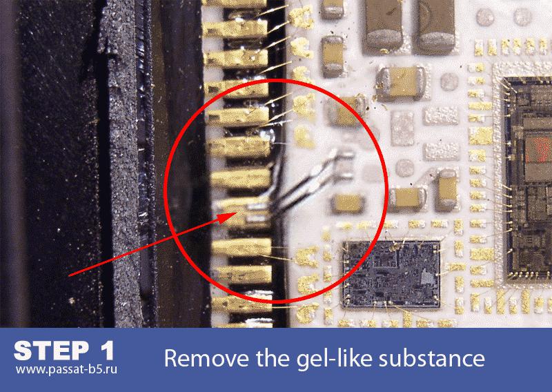

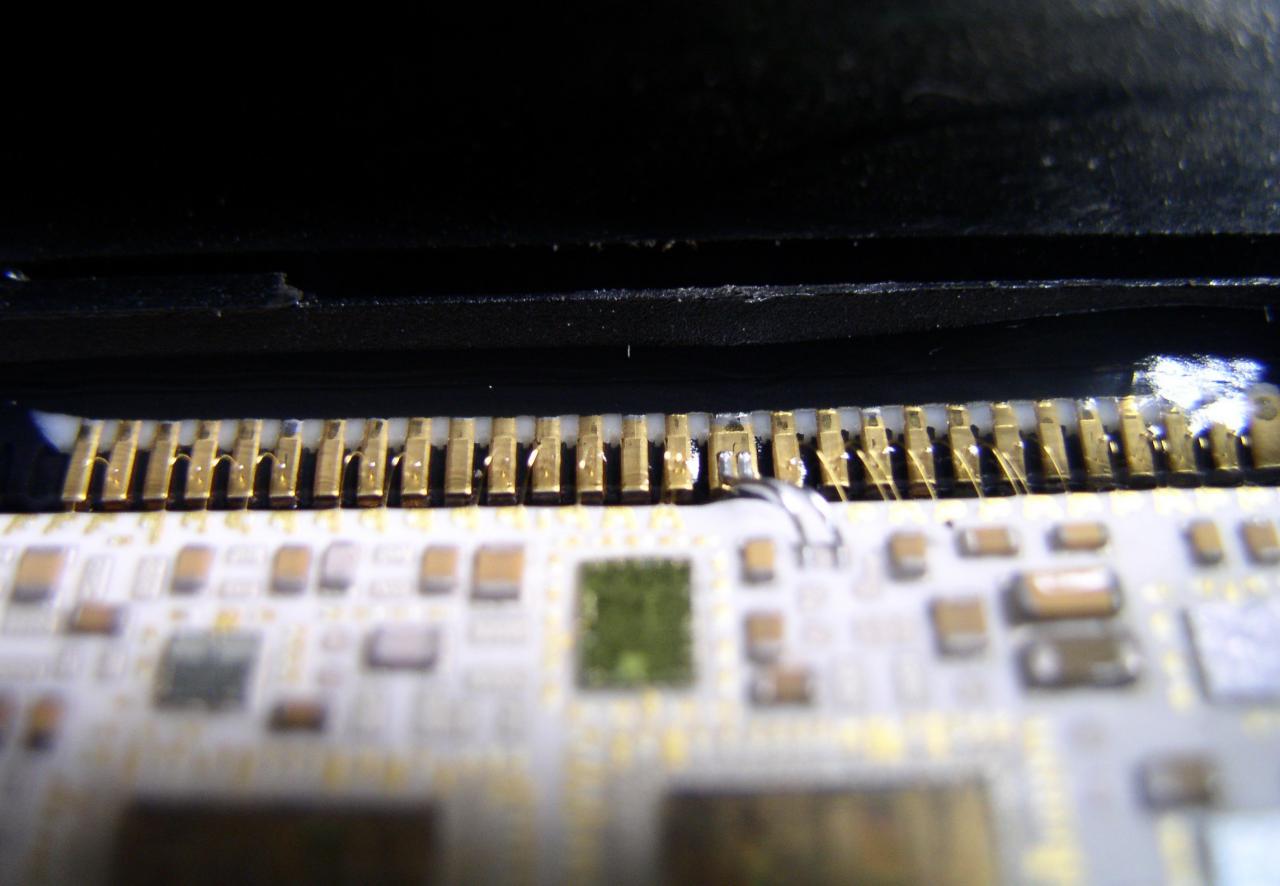

    Tak prezentuje się środek:
    Najczęściej uszkodzeniu ulega połączenie tego cienkiego drucika(ów).
    Jak naprawić możecie zobaczyć tu:
    VW Audi Bosch motronic 5.3 ABS repairing
    Jest to WIDEO-RELACJA
    Do tego polecam włączyć opcje HD – obraz bardzo wyraźny.
    Jak obejrzycie zobaczycie, że to wcale nie taka prosta sprawa. Trzeba mieć odpowiednie narzędzia, wiedzę i precyzyjność. Dlatego zanim otworzycie sami sterownik pomyślcie czy nie lepiej go wysłać do firmy specjalizującej się tym od wielu lat.

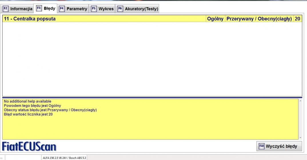

    dzięki za obszerny materiał, jest teraz jak szukać przyczyny co do prędkościomierza wszystko z nim ok. dobrze pokazuje prędkość. postawię chyba na sterownik i kupię, podmienie i zobaczę co będzie
    da się go odkręcić od pompy nie zdejmując nadkola gdzieś tam dołem tylko w miarę jakoś pod maską ?

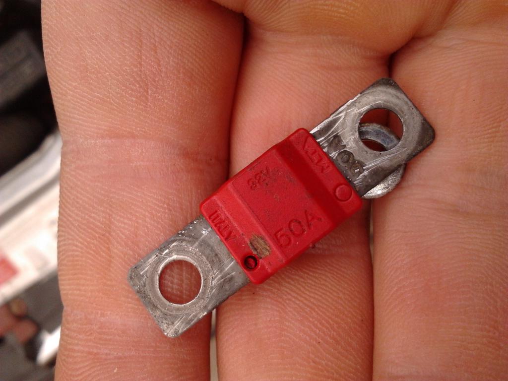

    No to praca doktorska jest, a tera =z weź i wymień bezpiecznik przy klemie plusowej akumulatora i wszystko będzie ok, on ma chyba 70 A i dziwną budowę
    Użytkownik Pirat drogowy Avatar PassionatiPL

    Cytat Napisał bonzaj Zobacz post
    Hehheh dzieki nie omieszkam od tego zacząć
    01 2014
    Była 156 1.8 TS Rosso, była AR 156 SW 2.5 V6 Nero i zamieniła się w 3.0 V6 Busso
    263
    bezpiecznik wyglada na caly

    Cytat Napisał emgarvey Zobacz post
    on ma nie wyglądać tylko być cały, mój też wygląął
    Ale wyglada na caly nie przerwany dobra wloze nowy i zoboczymy
    Wkręcę zdjęcie dodałem w poscie 7
    Aaaa to taki ja ten zwykly duzy 70A wymienilem i nic heeh dostane to w sklepie elektrycznym? czy do aso gnac
