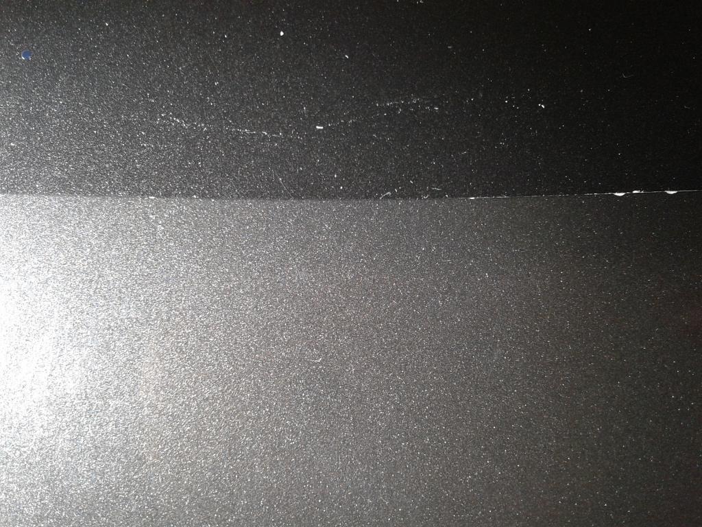

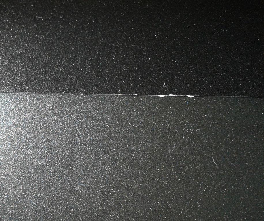

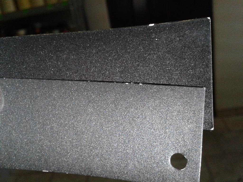

    Potwierdza się to, że Twój kolor to 639A.
    Dla porównania wrzucam zdjęcia zestawienia 639A i VR 846A pod różnym kątem i mocą oświetlenia słonecznego.
    Nie wiem, który masz odcień tego koloru.
    Ja wzięłam podstawę z systemu DuPont (detykowany na wklejkach), jest bardziej zielona od pozostałych odcieni, które są trochę bardziej fioletowe i ciemnejsze.

    Cytat Napisał monikx Zobacz post
    Napewno nie pierwszy odcien bardzo podobny jest wlasnie ten na dole ;p ja sie wczesniej zastanawilem czy nie lipari ;p

    Cytat Napisał z4boj4d Zobacz post
    Na dole podstawowy odcień 639/A, a na górze VR 846/A - na każdym zdjęciu
    A ogólnie to 639/A są 3 odcienie
    No wiem kafla , lipari no i ten trzeci ?
    Nie
    Kod lakieru ma z reguły dwie nazwy: opisową i numeryczną.
    Grigio Kafla i Grigio Lipari to dwie nazwy OPISOWE (używane zamiennie) tego samego kodu lakieru - 639/A (NUMERYCZNA)
    Lakiernik będzie miał na zadaniu (a w zasadzie mieszalnia, gdzie będą dorabiać bazę), dobrać odpowiedni odcień tego 639/A.
    Są ich 4 (pisząc wyżej zapomniałam o jeszcze jednym )
    Sam kod lakieru to dopiero połowa sukcesu - istotną sprawą jest dopasowanie odpowiedniego odcienia.
    Drzwi, jak i inne elementy mogły być całe - nie wymagały szpachli, podkładu itp., bo to najbardziej wpływa na grubość całej powłoki na elemencie.
    Wystarczyło, że zmatowali bezbarwny, po czym nałożyli warstwę bazy (już 639/A), na to bezbarwny i na koniec polerka, która znacznie wpływa na pomniejszenie grubości warstwy.
    Mogło być też tak, że lakiernik wykorzystał jakąś bazę (w tym przypadku czarną) jako pierwszą warstwę bazy, a na samą górę położył kolor 639/A.
    Różnie potrafią czarować :/
    Co do Twojej maski, to wydaje mi się że wystarczy zmatować bezbarwny do bazy, na to nałożyć bazę w kolorze Twojej 156. I tyle
