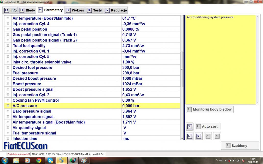

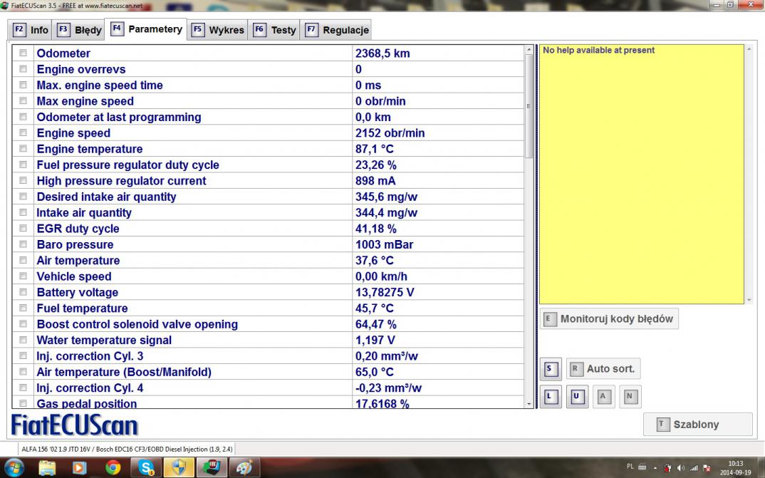

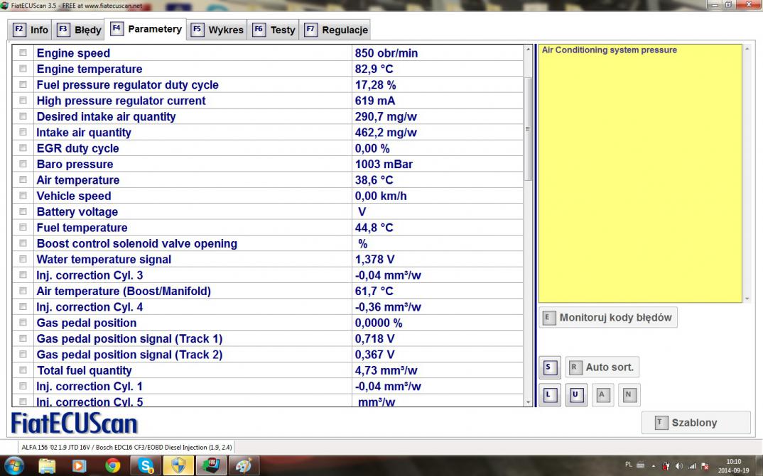

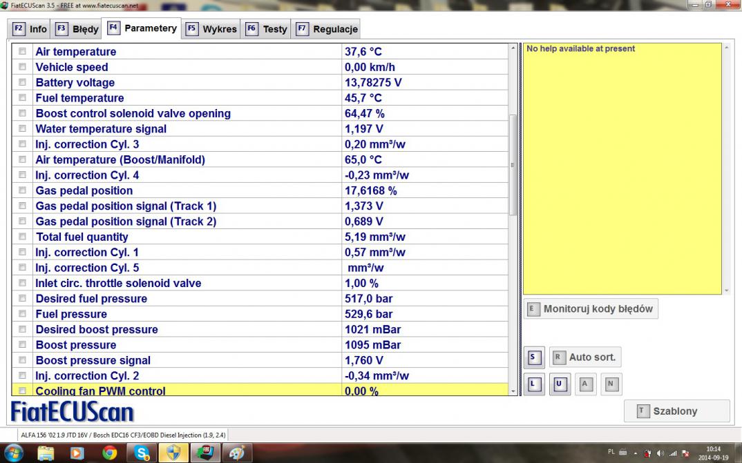

    Witam , szukałem ale nie znalazłem rozwiązania mojego problemu gdyż jak jade sam w samochodzie to jest cicho i nawet się zbiera ( chodż nie tak jak dawniej ) ale pod obciążeniem 2 osoby i kierowca powyżej 2000 obr silnik zaczyna strasznie głośno i twardo pracować , wszelkie gumy od powietrza sprawdzone i są ok na kompie nie wywaliło mi żednego błedu , dodam ze mój dieselek potrafi zadymić podczas gwałtownego przyśpieszania . Jeśli ktoś by mógł powiedzieć mi czy odczyt z kompa który zrobiłem ma dobre wartości ( niemoge zrobic podczas jazdy ) i z góry dziękuje za wszelkie porady
    pozdrawiam
    ps 2 pierwsze foto obr. 850 nastepne 2 obr.2100

    Wyniki książkowe. Może pomijając lekkie przeładowanie turbiny - dla pewności mógłbyś zrobić boost pressure/desire boost pressure na teście drogowym. Dorzuć do tego obroty silnika desire intake air quantity/intake air guantity i wszystkie korekcje wtrysków plus egr.
    A tak poza tym przyjrzyj się ilości oleju i jego jakości.
    Ja tego nie neguję, ale polaryzacja Twojej mentalności obliguje mnie do kontynuowania merytorycznej konwersacji z Tobą.

    Nie sprawdza się doładowania na jałowym. Taki test jest nic nie wart.

    4 bieg od 1500 obrotów do 4500 z gazem w podłodze bez odpuszczania
    Parametry do dwóch przejazdów:
    1) obroty dawka paliwa zmierzone i oczekiwane ciś. doładowania, pozycja overboost
    2) obroty, dawka paliwa, zmierzona masa powietrza, oczekiwana masa powietrza, EGR
    Oczywiście zakładka wykres. Później wyeksportować do csv
