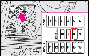

    Witajcie! Ostatnio wymieniałem wnętrze w swojej alfie, kupiłem fotele z opcją podgrzewania i chciałbym je podłączyć. W samochodzie jest instalacja do elektrycznych foteli - wystające wiązki z białymi kostkami które pasują idealnie do kostek z foteli, jednakże po podpięciu ich fotele są nadal martwe - brak świecącej lampki, zero grzania i reakcji na guzik. Nie poddaje się, chwytam za miernik i mierzę oporność foteli i okazuje się, że maty są sprawne. Na wiązkach wystających z podłogi niestety brak napięcia - skoro brak, to i pewnie brak bezpiecznika albo przekaźnika (no bo nie sądzę, że skoro jest wiązka to nie ma przystosowania do grzanych foteli). Chwytam za instrukcję i co widzę? (rys.1)
Nazwa:	alfa bezpieczniki.png
Rozmiar:	23.9 KB

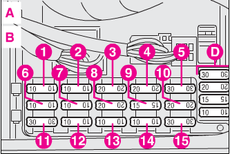

    Bezpiecznik numer 8 odpowiedzialny za ogrzewanie foteli - 30A. Sprawdzam u siebie i ni hu hu mi się tam nie zgadza - w pierwszym rządku nie ma 6 bezpieczników tylko 3-4, w drugim w miejscu numer 8 siedzi jakiś 7,5A, ogólnie żadne wartości natężenia prądu nie pokrywają się z tym co jest w instrukcji ;/ Przekaźnik B od foteli (rys.2)
Nazwa:	alfa bezpie.png
Rozmiar:	18.2 KB
    JEST, ale w związku z tym, że nie mam pojęcia o co chodzi z tą centralką to nie daję głowy, że został prawidłowo opisany. W związku z tym prośba. Mógłby mi ktoś pomóc gdzie mogę wstawić bezpiecznik/przekaźnik by to wszystko hulało? Autko to 156SW 1.9JTD '02 115km w wersji progression po lifcie wnętrza, ale starym dziubkiem.

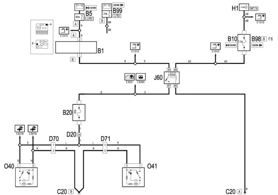

    odswieze troche temat bo montowalem el.szyby tyl i przez to wymienialem cala instalacje w ktorej byly wiazki pod fotele grzane ale zalozylem teraz skory ktore maja grzanie ale po podlaczeniu nie dzialaja podejzewam ze trzeba doprowadzic plus przez bespiecznik do tej duzej kostki 50 pinowek ale moge sie mylic bo to moje takie podejrzenie,jak by mogl mi ktos podpowiedziec ktore piny sa od grzanych foteli

    Kod elementu N Patrz zestaw funkcjonalny
    B1 Skrzynka bezpieczników 5505A
    B5 Skrzynka MAXIFUSE-1 -
    B5 Skrzynka bezpieczników MAXI FUSE-1 -
    B10 Bezpiecznik zasilania poprzez wyłącznik zapłonu (INT/A) -
    B10 Bezpiecznik zasilania poprzez wyłącznik zapłonu (INT/A)) -
    B20 Bezpiecznik siedzeń ogrzewanych -
    B20 Bezpiecznik siedzen ogrzewanych -
    B98 Dodatkowa skrzynka bezpieczników 5505A
    B99 Skrzynka bezpieczników maxi fuse na akumulatorze -
    B99 Skrzynka bezpieczników maxi fuse na akumulatorze 5530B
    C20 Połączenie z masą deski rozdzielczej po stronie pasażera 5505A
    C20 Polaczenie z masa deski rozdzielczej po stronie pasazera 5505A
    C31 Połączenie z masą tylne prawe 5505A
    C31 Polaczenie z masa tylne prawe 5505A
    D20 Złącze wiązki przewodów deski rozdzielczej / wiązki przewodów tylnych -
    D70 Złącze wiązki przewodów siedzenia lewego -
    D71 Złącze wiązki przewodów siedzenia prawego -
    H1 Wyłącznik zapłonu 5520A
    H1 Wylacznik zaplonu 5520A
    J60 Przekaźnik "servizi" (opcje) -
    O40 Ogrzewanie siedzenia lewego -
    O41 Ogrzewanie siedzenia prawego -
Nazwa:	schemat ogrzewanie.jpg
Rozmiar:	50.4 KB
    04 2013
    stary brus
    alfa romeo 156 1.9 16V crosswagon 2006r
    598
    dzieki za szybka pomoc ale nie jestem dobry w czytaniu schematow a nie mam kogo podpytac kto by sie znal , wiec prosze o jakies proste jaki kolor czy ktory pin itp
    Wysyłane z mojego GT-I9070 za pomocą Tapatalk 2
    06 2010
    Tychy
    7,325
    L - granatowy
    Pin 24
    Na schemacie widać przy D20
