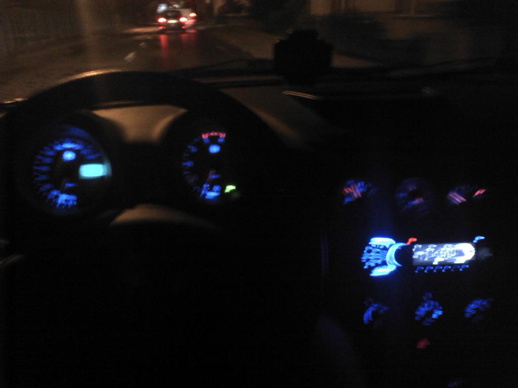

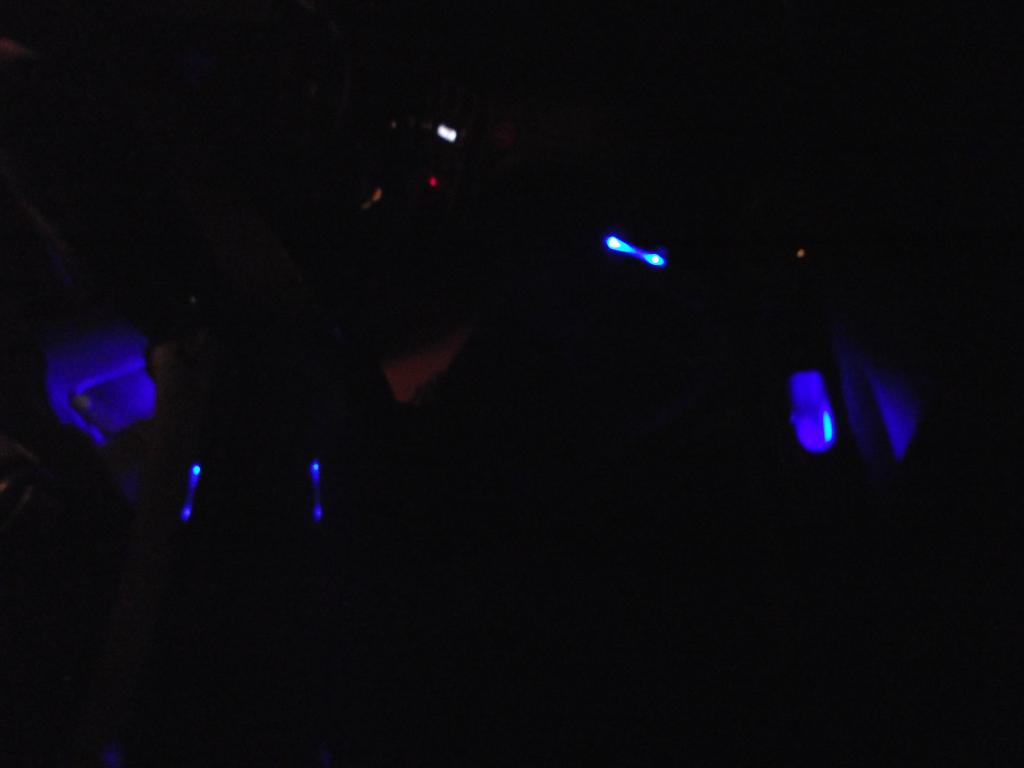

    Własnoręczna robota,ledy niebieskie do panelu nawiewu wlutowane,reszta wymieniona z nakładkami i wszystko hula nawet przyciemnianie.Sorki zdiecie troszke niewyrazne.

    Mogłeś jeszcze napisać jakich diod użyłeś
  4. #14
    Użytkownik Maniak resoraków Avatar SEBA
    08 2013
    Czeladz
    alfunia 159 sportwagon 1.9 jtdm
    48
    Wiesz kształtem walec. Do panelu klimy był to led z opornikiem. A do zegarów hmmm nie pamiętam ale wiem że w autku mam jeszcze pare zapasowych sztuk,zerkne i dam znać. do roboty.

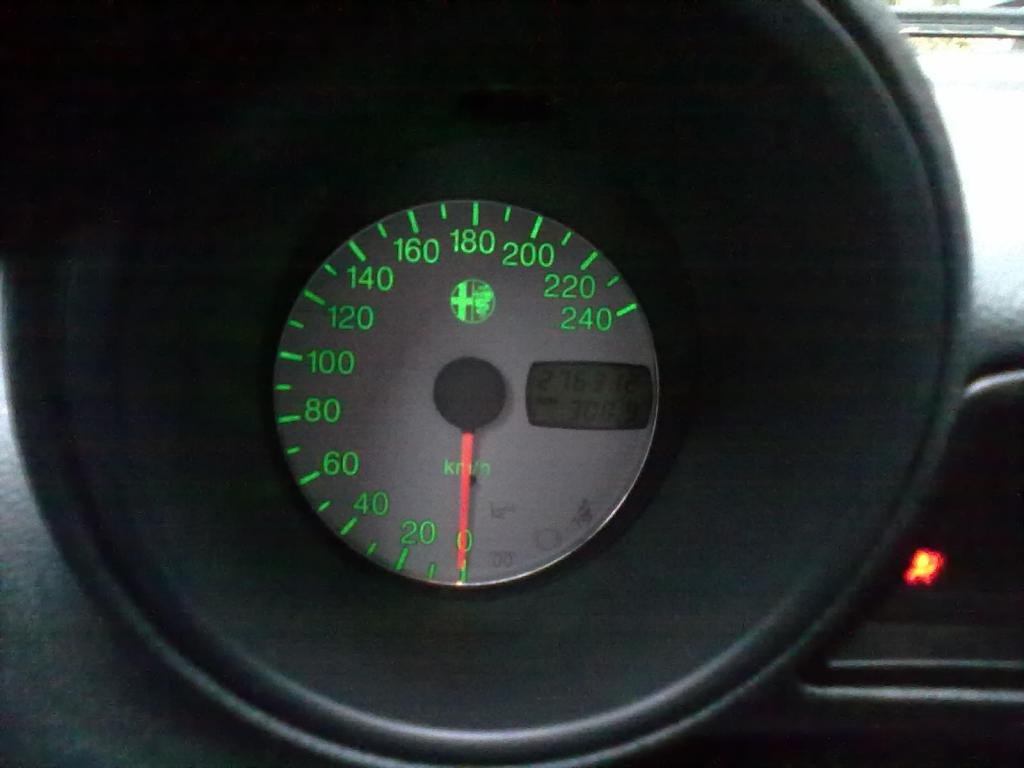

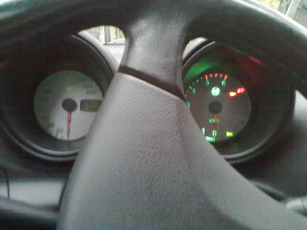

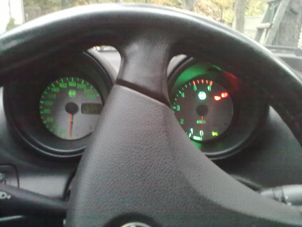

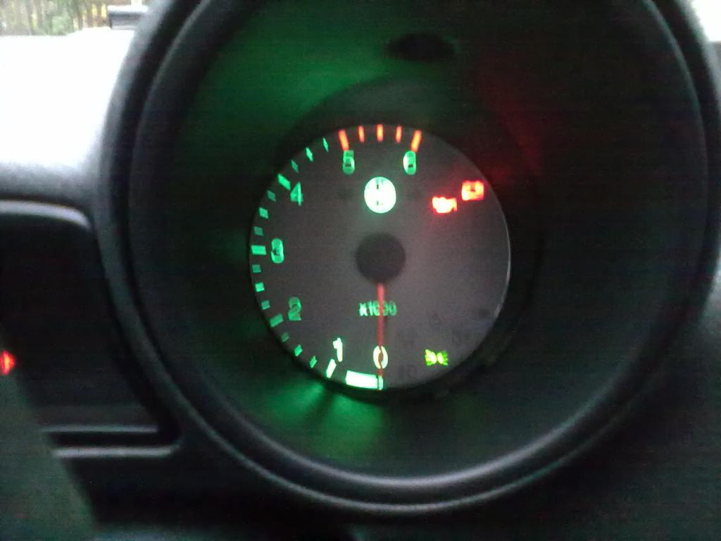

    No jako ,że odpowiedzi nie uzyskałem to na pałe kupiłem dziś dwie Ledowe zwykłe tzn . nie walcowe i nie SMD i efekt mnie bardzo zadowala . Na szybko fotki telefonem i założone tylko dwie na 3 diody w obrotomierzu ( Będą 3 to będzie równo ) .Świeci super - bo na żarówkach na minimalnym podświetlaniu już prawie nic nie było widać . Jutro pędze po robocie kupić więcej i zakładam też w zegary z konsoli środkowej .Kliknij obrazek, aby uzyskać większą wersję

    Cytat Napisał jaboleq Zobacz post
    SEBA jeżeli efekt Tobie się podoba to spoko. Jak dla mnie to na zdjęciu widać różnicę podświetlenia. Po prostu led nie może zastąpić żarówki gdyż tak jest podświetlenie zrobione. Ledy można zrobić sobie ale trzeba ich bardzo dużo (pod każdy symbol). Ciekawsze efekty dają zegary indiglo ale dla mnie nie ma odpowiedniego rodzaju
    Jaboleq troche nie masz racji Obecnie robi się różne rodzaje diód . Kiedyś były "kierunkowe" o wąskim promieniu padania światła . Teraz już można dostać diody spokojnie dające 140 stopni pełnego promienia światła . Po drugie na zdjęciu też inaczej to wygląda niż na żywo . Patrząc na podswietlanie tarczy żarówkami też nierówno jest podświetlone ( bardzo to widać przy minimalnym natężeniu ) . Ja jak założyłem na obrotomierzu tylko 2 diody ( górną i dolną ) to efekt jest lepszy niż na 3 żarówkach ( a dałem zwykłe diody z okrągłymi łepkami ) . Co do Indiglo to na którymś tam spocie na kopcu był kolega 156SW z tymi tarczami i jak dla mnie choinkowo to wygląda - zbyt kolorowo i za duży przepych pasków ,kresek itd . Oczywiście -gusta i gusciki . Moim oczekiwaniem było zwiększenie intensywności podswietlania tarcz oraz wydłużenie żywotności ( co by za często tam nie zaglądać ) i moje oczekiwania zostały zaspokojone

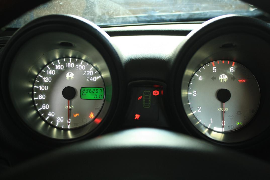

    Trochę czasu minęło, ale zapomniałem wcześnie wrzucić zdjęcia. Zdjęcia nie do końca oddają efektu, nie jest aż tak jasne, w nocy spokojnie można jechać (po przyciemnieniu zegarów). Tarcza jest podświetlona taśmą led (300 na metr), która jest przyklejona na krzywiźnie licznika, a dodatkowo wskazówki są podświetlone czerwonymi diodami led na małej płytce drukowanej. Poniżej efekt mojej pracy nad zegarami:
