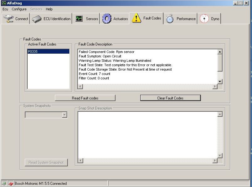

Nazwa:	p0335535.jpg
Rozmiar:	65.7 KB
    Witam, podepnę się pod temat bo wyskakuje u mnie ten sam błąd z tym że ciągłość połączenia z ECU jest, silnik odpala za każdym razem bezproblemowo, marchewa ani razu się nie zapaliła a czujnik po sprawdzeniu miernikiem ma ok 1kohm przy ciepłym silniku.
    Po skasowaniu błąd cały czas powraca.
    Z tego co wyczytałem to odłączenie tego czujnika skutkuje tym ze auto nie odpala na ciepłym. Alfadiag pokazuje że przerwa w obwodzie czyli w teorii nie powinienem móc silnika uruchomić a ten chodzi bezproblemowo.
    Jakieś sugestie? Nie mam pomysłu co mógłbym jeszcze sprawdzić.

    Wydaje mi się , że odłączenie tego czujnika skutkuje całkowitym nie odpaleniem silnika , czy to na zimnym czy na ciepłym . Zresztą test można zrobić , odłączając go od wtyczki i spróbować kręcić rozrusznikiem Natomiast wcześniej gdy temat wałkowałem , to na forum któryś z kolegów informował mnie , że oporność miernikiem mierzona tego czujnika to granice 800-900 omów . Inaczej do wymiany. Napisz do kolegi george11 na privie , nie obrazi się mam nadzieję , że chcę wkręcić jego w ten temat . Z elektryki jest mocny
