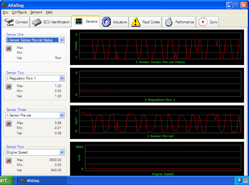

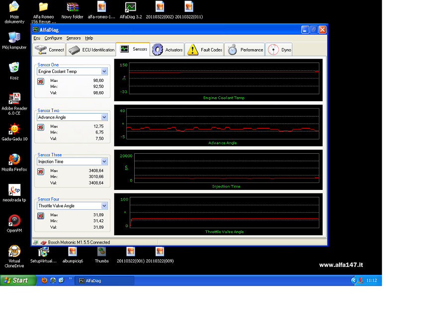

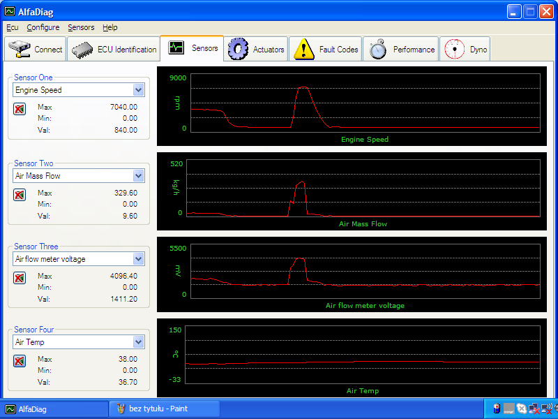

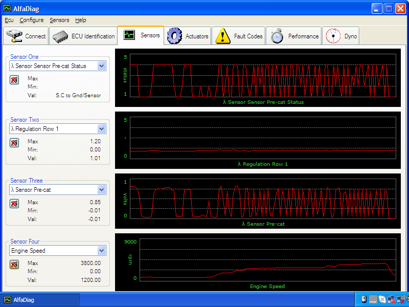

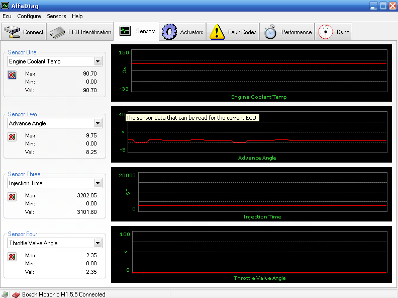

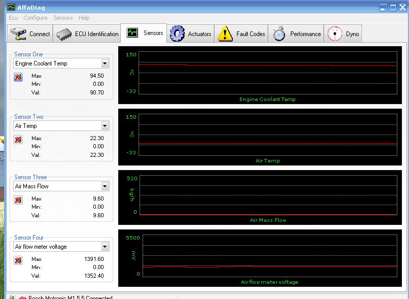

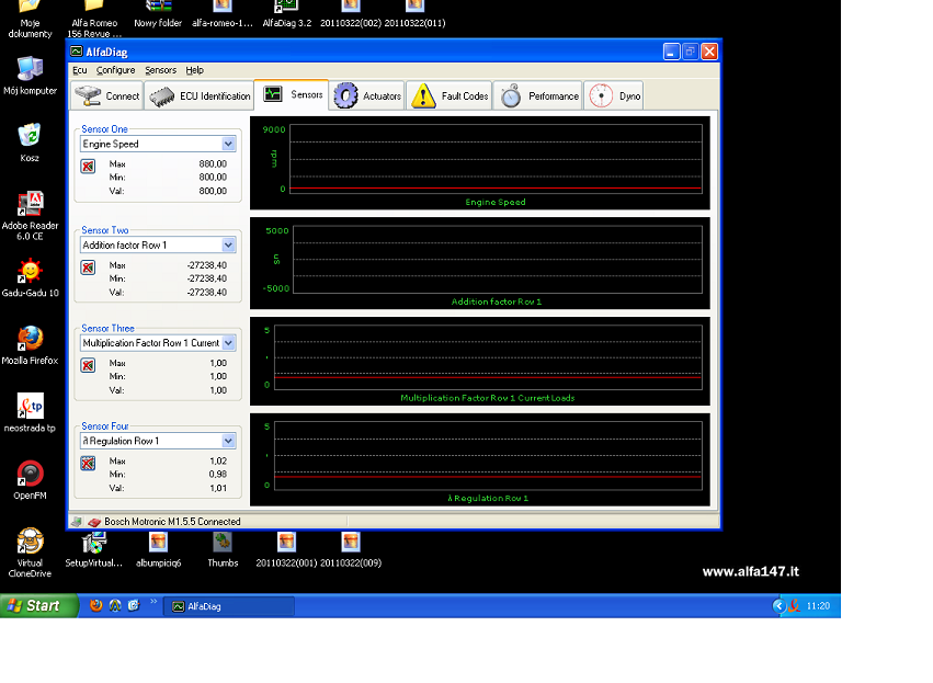

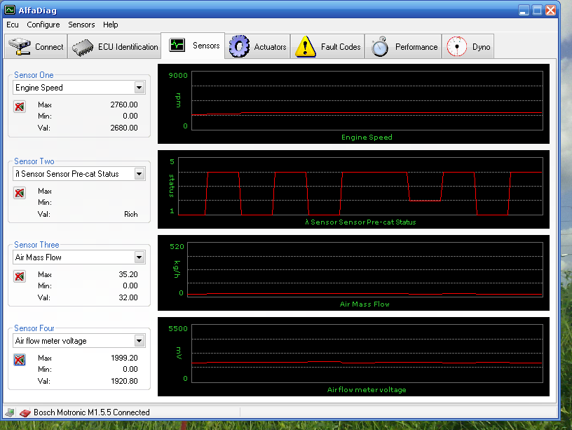

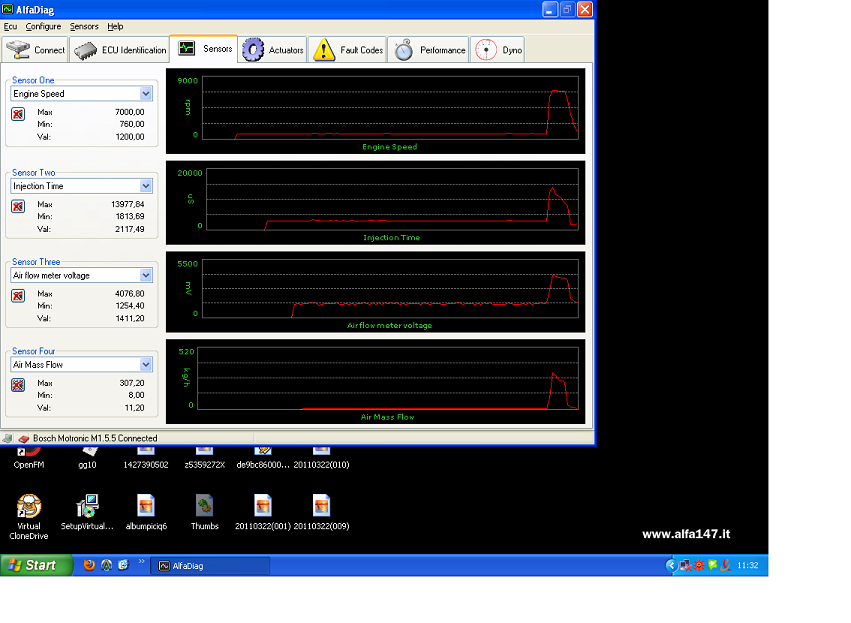

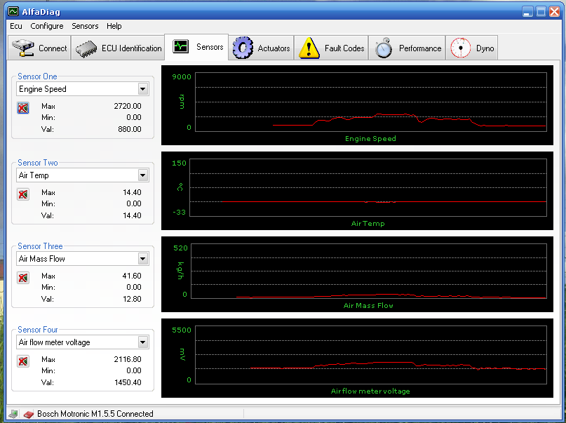

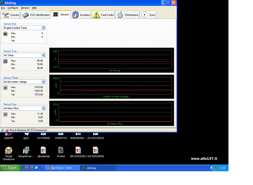

    zrobiłem na szbko pomiar maf-a i sondy
    - co mnie zdziwiło to że nie miałem żadnego błędu po wczorajszym a przejechałem jakieś 40 km
    - sory z góry za bałagn następne pomairy będą w kolejności poukładane ale teraz wybaczcie i dzięki z góry za pomoc, aaaa no i zrobiłęm 4 wykresy dla całej diagnostyki na biegu jałowym
    przepraszam za bałagan!
    ostatni raz

    o kurcze naprawde byle jak to jest wstawione, zabiore się za to i będę następnym razem wrzucać link do zdjęcia i będzie czytelniej, ale jak by co to 1 2 i 3 to są pomiary maf-a i sondy na 2000-3000 tys/obr, a 1 pomiar 2pomiar 3pomiar 4pomiar to diagnostyka na biegu jałowym
    pozdrawiam i jeszcze raz przepraszam za ten bajzel

    - bieg jałowy
    -kąt przepustnicy 2.35 stopnia, OK
    - wyprzedzenie zapłonu 8.25 stopnia, OK
    - czas wtrysku 3.1 , w granicy.
    - nie zauważyłem parametruTRA, czyżby był poprawny ?
    - lambda regulation 1.03 , na granicy.
    - wykresy sondy lambda kulawe, bez sinusoidy
    sonda lambda bardzo wolno reaguje, możliwe że ECu przechodzi wtedy w tryb serwisowy ale to nam powie TRA.
    - MAF, 2.700 obr, przepływ 41kg/h, napięcie 2.11 V, z katalogu Boscha dla tego napięcia przepływ wynosi 38 kg/h, poprawne dane.
    - sonda lambda na wyższych obrotach daje poprawny wynik, status sondy lambda poprawny, mieszanka zaś jest dalej żle regulowana, Lambda regulation Row 1 dalej na poziomie 1.03 , na granicy.
    - moje podejrzenie to raczej sonda lambda, poczekajmy do pełnej adaptacji ( około 200 km ).
    - podaj jeszcze parametr TRA , bo FRA widzę że jest w granicach.

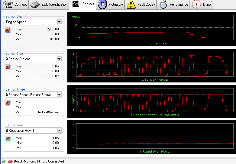

    panowie pomocy, nie pamiętałem jakie mam dać zrzuty więc daje to co mogłem , da sie coś z tego odczytać??
    sonda :lambda.bmp
    sonda :lambda wolne.bmp
    tra wciąż ujemne :/:/ , wczoraj padła mi pompa paliwa i myślałem że to przez padającą pompę , dzisiaj nowa pompa i nic sie nie zmieniło, tra podczas jazdy dochodzi do -25.000
    a jak tylko stanę i pochodzi na wolnych obrotach to spada do -80.000 jaka jest tego przyczyna???? nie mam już do tego siły

    - MAF do odciecia, norma to 408 ( 480 wg. napięcia ) a u ciebie mizernie tylko 329 (420 wg. katalogu).
    - to być może jeden z powodów dużego ujemnego TRA.
    - jedna uwaga, nie rób zrzutów na tym samym pomiarze mimo innych parametrów, to myli !!
    - np. powtarza sie pomiar maks. Lambda Regulation Row 1, wartość 1.20
    - wyłącz ( CTRL F1 ) i włącz ponownie wykres ( CTRL F1) wtedy mamy max i min i wartość bieżacą.
    - a tak mamy cuda na kiju, czyli Lambda Sensor pre-cat == -0.01
    - sygnał sondy lambdy nie jest trzymany na wyższych obrotach, może lambda jest zakoksowana, nie przepalona.
    - ja bym się skupił na MAF-ie, czyli najszybciej to podstawił inny.
    - TRA jest odpowiedzialny za parametr samoadaptacji na wolnych obrotach dlatego na biegu jałowym daje te duże ujemne TRA.
    - jeden warunek że nie masz gazu oraz nie masz fałszywego powietrza ( rura harmonijka, łącznik elastyczny, ...)
