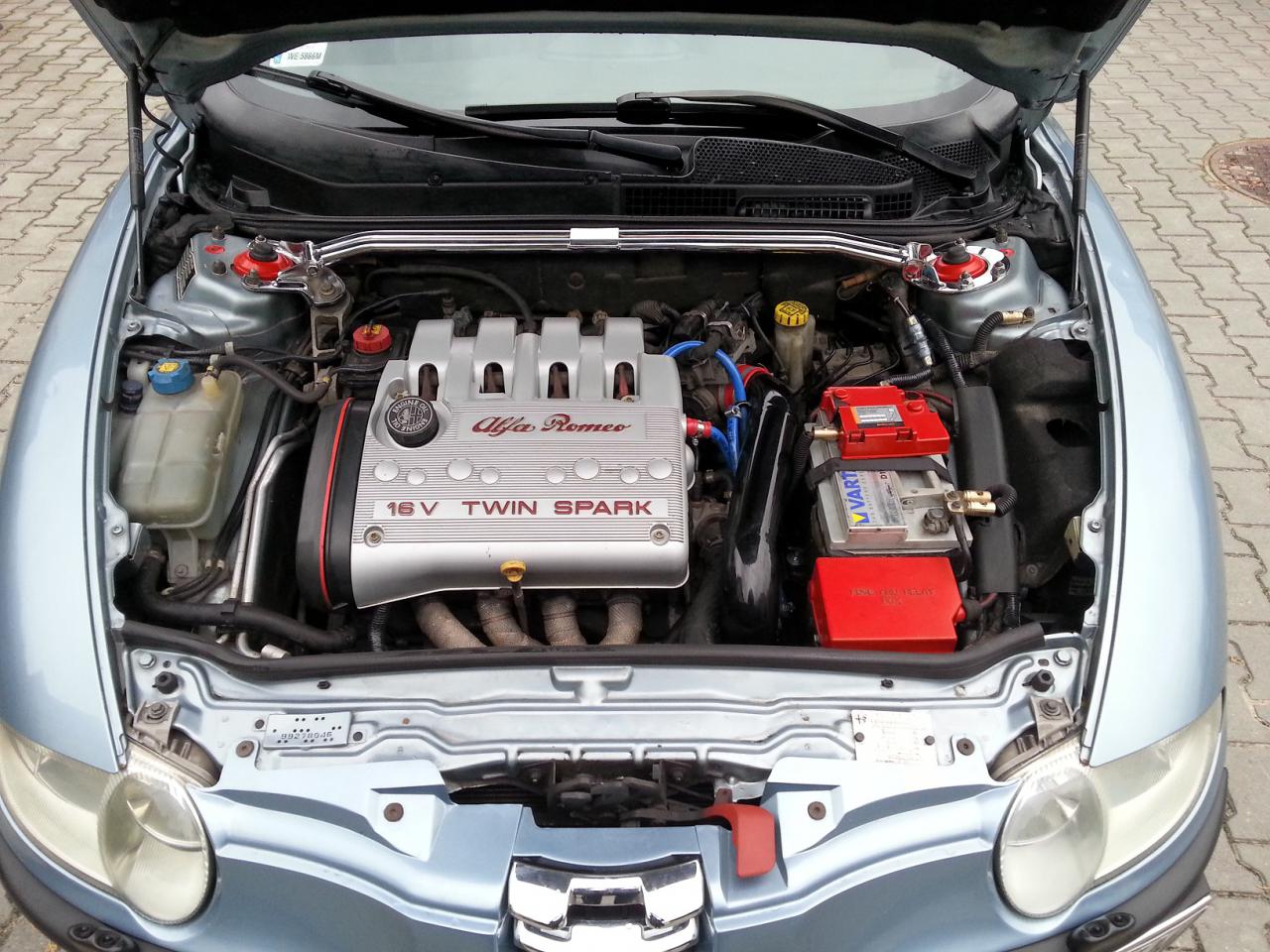

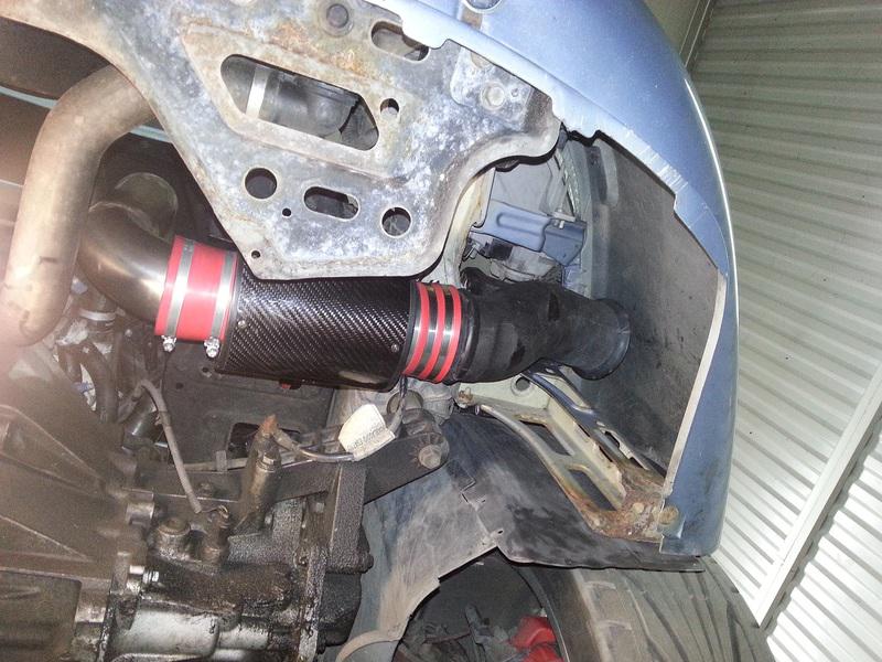

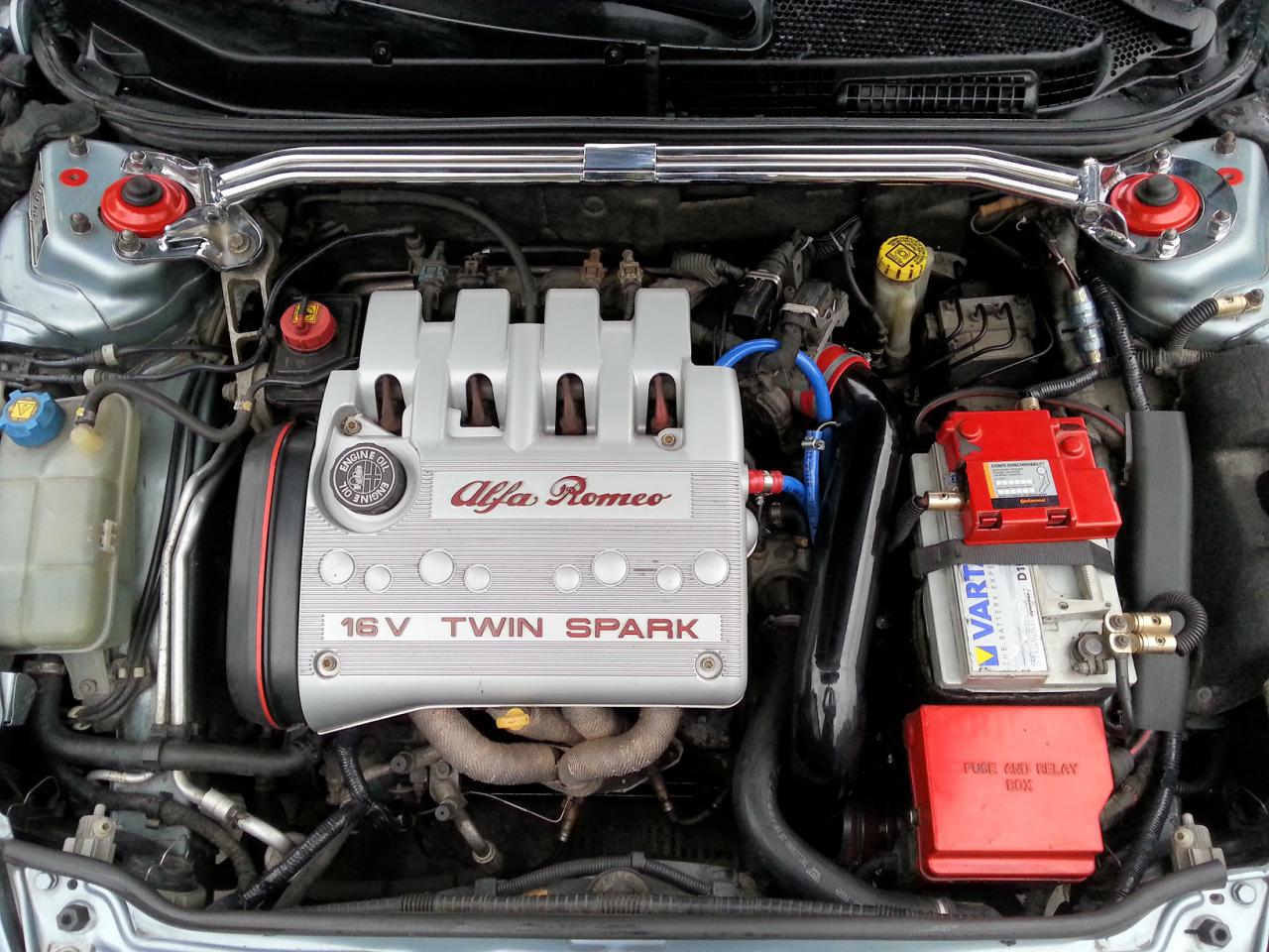

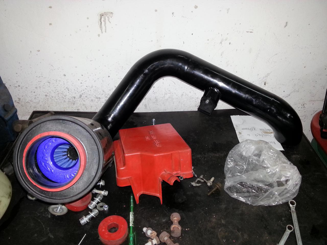

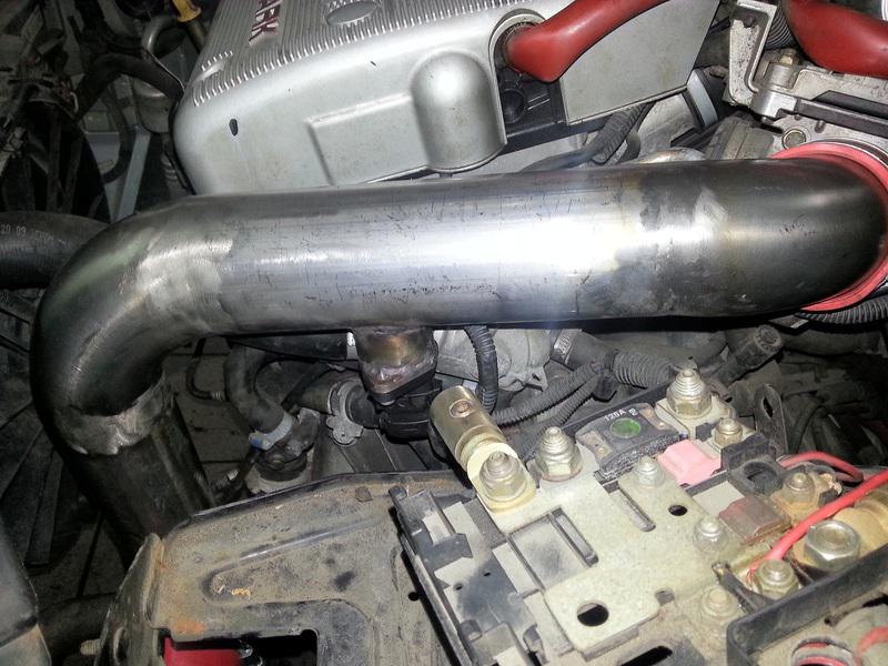

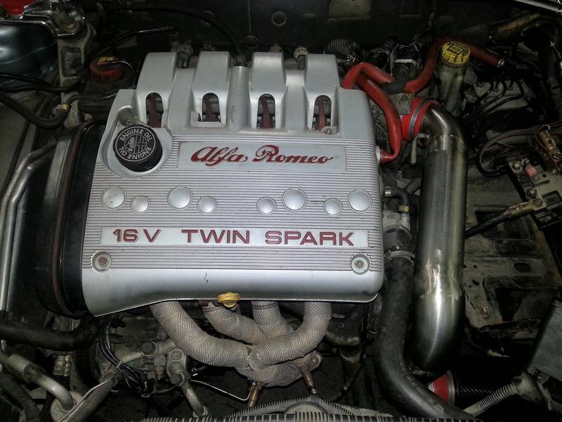

    Od zawsze marzył mi się typowy CAI od K&N czyli Typhoon Kit ale cena z taki zestaw rzędu 1600zł to dużo za dużo.. i można zrobić samemu taki albo lepszy mając rury kwasówkę lub alu i pospawać je po prostu..
    Zrobiłem flanszy wycinaną laserowo CNC na przepływkę, kupiłem parę kolanek 90stopni, trochę prostej rury.. wszystko w wymiarze minimalnie (mm) większym niż seria plastikowa ale tak żeby z przepustnicą schodziło się na równo.. Do tego pare gumowych łączników, opasek metalowych.. na koniec stożek w obudowie Simota i wlot powietrza trafiony na allegro za grosze od 147 GTA.. i powstał Nam typowy CAI biorący powietrze z nadkola z lewego wlotu obok kierunkowskazu najbardziej..
    Brzmi to naprawdę mega (zwłaszcza z moim podwójnym wydechem).. zwłaszcza jak się wkręca.. i może jakieś minimalne odczucia mocy są na + to hamownia wyraźnie powiedziała wynik seryjny, bez zmian
    Fotki z budowy:
    Efekt końcowy, malowany proszkowo na czarny połysk:
    PS. Jakby ktoś przepływki nie widział dałem ją w tym samym miejscu co seria ale od dołu rury.. dla lepszej estetyki..
    Pozdrawiam Kuba
    Pomogłem kliknij "Podziękuj"

    Trzeba przyznać, że całkiem fajnie Ci to wyszło. Zastanawiam się tylko, czy te rury nie łapią ciepłoty od silnika i nie jest to czasem to samo co seria? Ale nawet jeśli tak jest, to chyba warto było wprowadzić tą modyfikację, skoro twierdzisz, że dźwięk jest jak najbardziej na +, co dla mnie osobiście byłoby ważne. Co do przepływki to miałem małą zagwozdkę gdzie ona się znajduje .

    Może i łapią ciepłotę od silnika ale tak samo jak seryjny plastik więc sądzę że nie ma co płakać nad tym..

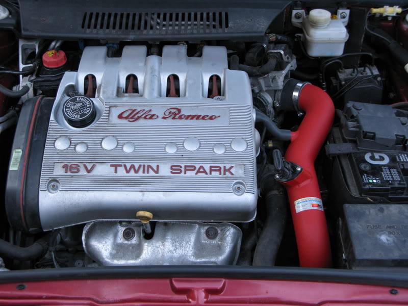

    Zresztą raczej nikt się tym nie przejmuje.. zobacz tu:
    K&N
    Novitec
    Autodelta robi tylko dokładkę za puszkę filtra a rury plastikowe zostawia jak są..
    Dźwięk mojej na hamowni więc jakby w ruchu:
    http://www.youtube.com/watch?v=iY_hxdZadXE
    Pozdrawiam Kuba

    Pytanie czy przed modyfikacja trzymal serie? Mierzyles?
    Ja mysle o kwasowce/alu w Gtv.
    W tej chwili na ori rurkaxh jest stozek pipercross... i walory akustyczne sa pierwsza klasa

    W kwasówce walory akustyczne pójdą x2-x4 bo dźwięk wpada w rezonans.. chyba że wolisz mieć nieco komfortu.. choć na wyższych biegach w prędkościach autostradowych już jest ciszej
    A co do trzymania serii.. nie robiłem pomiaru przed modem bo już wtedy i tak miałem wydech cały zmieniony więc seria by to nie była.. ale silnik był po dogłębnym remoncie i wszystko miał/ma nowe.. więc nie miał najmniejszego powodu żeby serii nie trzymać..
    Zresztą ten film mówi całą prawdę o dolotach zimnego powietrza
    http://www.youtube.com/watch?v=gCi2yo4UqPI
    Żaden patent pod maską sam z siebie mocy nie doda.. a nawet może być spadek.. jedynie dodaje mocy patent zastosowany na końcu że rura wyciągnięta została na zewnątrz auta
