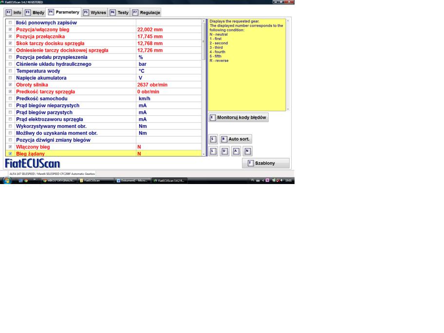

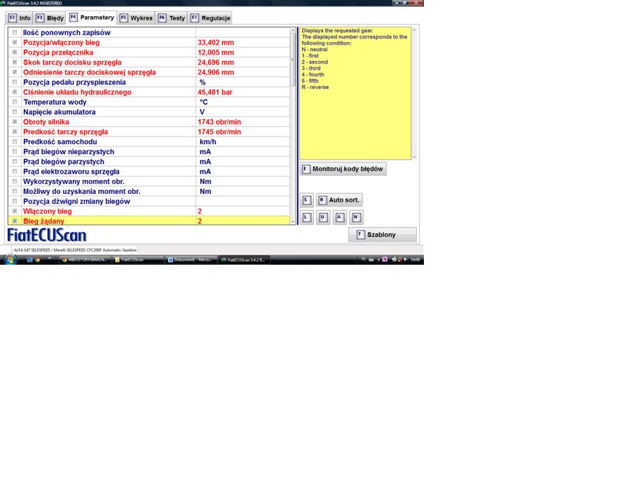

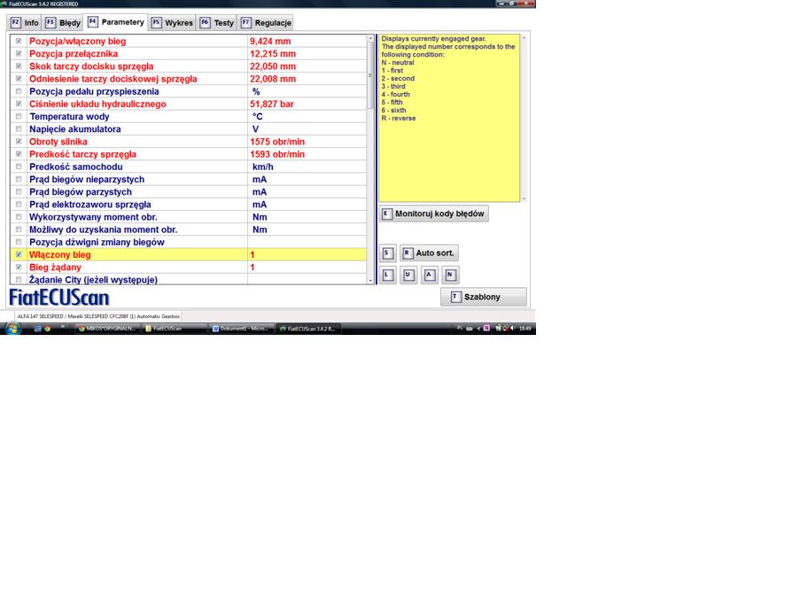

    Poniżej zdjęcia z obrotami sprzęgła
Nazwa:	obroty n.jpg
Rozmiar:	58.0 KB
ID:	60377Kliknij obrazek, aby uzyskać większą wersję
Nazwa:	obroty 1.jpg
Rozmiar:	58.6 KB
ID:	60378Kliknij obrazek, aby uzyskać większą wersję
Nazwa:	obroty 2.jpg
Rozmiar:	58.3 KB
ID:	60379Kliknij obrazek, aby uzyskać większą wersję

    Z tego co widzę z zrzutów z ekranów FES to gdy masz włączony bieg 1 lub 2 to obroty tarczy sprzęgła i obroty silnika zrównują się (rozumiem, że przy próbie ruszania).
    Myślę, że jeżeli bieg jest włączony i tarcza sprzęgła osiąga obroty silnika to auto musi jechać.
    Coś jest nie tak. Wg mnie aktywator widzi, że włączył bieg - bo tak wskazują mu czujniki położenia (potencjometry) ale w rzeczywistości te biegi nie są włączone.
    Na moje oko coś jest z wybierakiem lub z mocowaniem aktywatora na wałku wybieraka.
    Zobacz jeszcze co dzieje się z obrotami na biegu jałowym.
