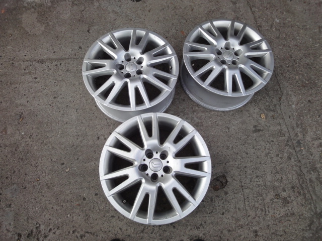

    Witam serdecznie
    Kupilem sobie bardzo ladne felgi firmy RONDELL model 0031 5x97 ET27 17-cali
    Niestety sprzedajacy mial tylko 3 szt. i teraz szukam w miare tania ta 4szt moze i wy mi pomozecie

    felgi ladne ale 17cali i to ET27 to czasami przycierac nie beda?? bo Alfa ma jakoś ET35 i 40... jakby nie patrzec to bedziesz miał felgę bardziej schowana o ok 1cm... szwagier ma przy 156 felgi 17 cali opony 225 i przy skrecie mu przyciera i ma oryginalne felgi... a jak Twoje są jeszcze schowane...?? jestes pewnien że beda pasowały??

    Schowane? chyba nie wiesz co to jest ET. Różnica między ET 40 i 27 będzie wynosiła 13mm i ta o mniejszym ET będzie bardziej wysunięta w kierunku obrysu auta. Zakładając oczywiście tą samą szerokość felgi. Kupowanie 3 szt z reguły nie ma sensu.

    faktycznie... zapomniało mi sie jak to się liczyło i musiałem teraz sobie przypomniec... od zewnetrznej strony brałem pkt. odniesienia... a nie od osi...

    ET to wyrażona w milimetrach odległość powierzchni montażu od geometrycznego środka felgi (osi symetrii). Gdy wartość ET się zmniejsza – alufelgi wystają bardziej na zewnątrz. Zwiększenie ET powoduje natomiast umiejscowienie koła bardziej wewnątrz nadkola. Tak jest i tyle. Dlatego felgi tuningowe mają małe ET żeby bardziej wystawały.

    to mam pytanie do ciebie beda te felgi pasowaly i czy nie bedzie trzec??

    Pisalem chyba o tym w innym temacie. Nie podales szerokosci wiec trudno stwierdzic bez tej informacji.
    odison
    szerokosci czego sa to felgi 5x98 ET27 opona bedzie 225/45 R17
    rozmiar 7.0x17
    ET 27
    LK 5x098

    Dla tej szerokości felgi proponowałbym jednak oponę 215/45. Przy takiej oponie nie będzie Ci ocierać.
    odison
    ok dzieki ci bardzo ale na 100% nie bedzie
