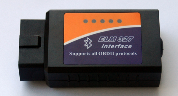

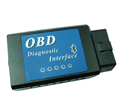

    Nie kabel a interfejs na bluetooth np. ELM327 lub OBDKey w wersji bluetooth.
