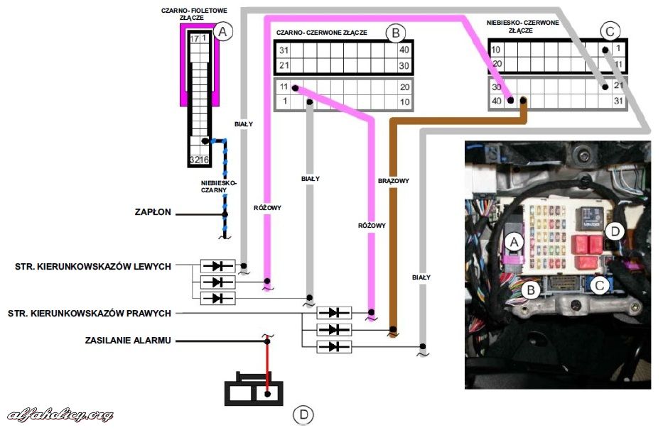

    Ta, spokojnie to tam umieścisz po lewej stronie. Chodzi o bezpieczniki pod kierownicą,
    tu masz opis podłączenia sygnałów otwarcia i zamknięcia i opisane wiązki, o które chodzi Kliknij obrazek, aby uzyskać większą wersję

    przeszukaj to forum pod tematem: "Alfa 147 i alarm"
    znajdziesz tam wątek o alarmie i od posta 12 będą informacje, które ci pomogą to wszystko podłączyć. Ja nie mogę dodawać linków na forum.
