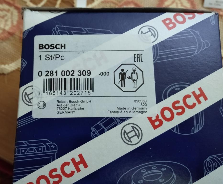

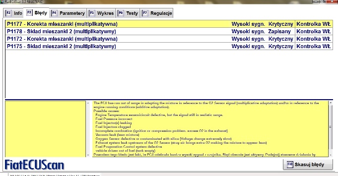

    Autkiem trochę kilometrów zrobiłem.
    Miesiąc temu wymieniłem przepływomierz na boscha o nr 0281002309 i dwie sondy przed katalizatorem 0258006376, po wymianie i przejechaniu 100km na samej benzynie, po czasie wyskoczyły dwa błędy P1177 i P1178 skasowałem i po czasie znowu się pokazały skasowałem i jeździłem cały czas.
    Wczoraj byłem nad morzem 1200km po 400km zaświecił się check engine po zatankowaniu gazu 5km, nic nie wskazywało na jakąś awarie więc pojechałem dalej, po 600km zgaszeniu auta i 2h postoju odpaleniu check engine znikł i pojawił się znowu po przejechaniu 300km i zatankowaniu po około 10km znowu zaświecił się i tak do końca drogi, dzisiaj sprawdziłem błędy i były to takie P1177 P1178 P1172 P1175.
    Autko spaliło mi 10l LPG przy prędkości 130-150 na tempomacie na trasie a1 i spaleniu około 0.8l oleju 10w40, w między czasie autko pali mi 11/12l LPG w mieście, benzyny 10l pali przy prędkości 80-100 jak dojeżdżam do pracy 13km w jedna stronę, żadnych świateł cały czas prosta droga bez gwałtownych przyspieszeń i hamowań.
    Ostatnio zrobiłem trasę 100km/miasto, 100km/trasa do Katowic tempomat 120km cały czas, spaliła 12l LPG, trochę za dużo jak na taką prędkość.
    Nie chodzi mi o spalanie bo wynik 10l LPG/100km przy prędkości 140km/h to dość ładny wynik, tylko że mam te błędy i jest bardzo słaby silnik, a nie chce żeby mi znowu zawory wypaliło przez złą dawkę paliwa.
    Wydech szczelny, dolot szczelny, cewki dobre (mam drugi zestaw), świece dwa miesiące temu wymieniane BKR6EKC i CR7EKC, przewody te krótkie boscha nowe, długie używane sprawne.
    Jutro z rana nagrzeje auto i zrobię wykazy przepływki przy max obrotach i pracy sond, są nowe BOSCHA ale może są walnięte.
    A może jest walnięta sonda po katalizatorze, ale ostatnio patrzałem to wykaz był dobry.
    Na starej przepławce było 6800obrotów i 240 przepływu powietrza i sondy w miarę dobre, ale komputer nie pokazywał żadnych błędów po wymianie na nowe BOSCHA cały czas wyskakują błędy, chyba że trzeba podjechać do BOSCHA i zrobić reset parametrów !
    Sprawdzałeś korekty dlugo i krótkoterminowe czy są podobne na lpg i pb? Jeżeli różnice przekraczają 10% dla różnych obciążeń to obowiazkowa regulacja, ale skoro wyskoczyły Ci błędy to korekty musiały być przekroczone +- 20 %.
    Jeżeli wczesniej gaz był regulowany na uszkodzonych podzespołach to obecnie po wymianie wszystkiego musi być wyregulowany ponownie. Ew. reduktor może nie daje odpowiedniego ciśnienia przy dużych obciażeniach- sprawdzałeś ciśnienie na reduktorze czy jest stałe ? Kiedy wymkeniałeś filtry lpg? Sondy pracują odpowiednio?

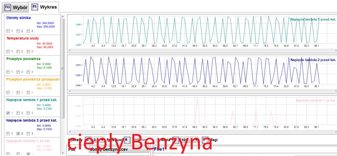

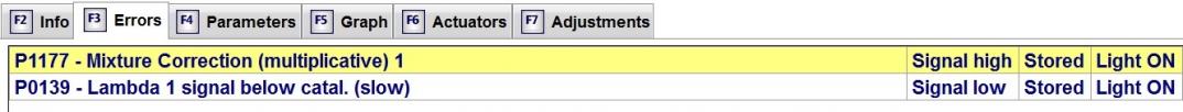

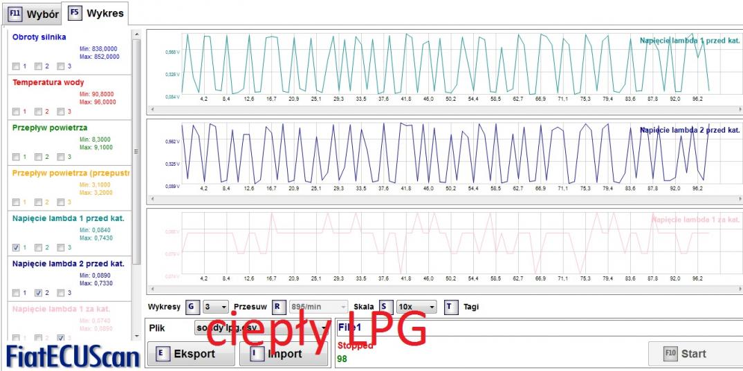

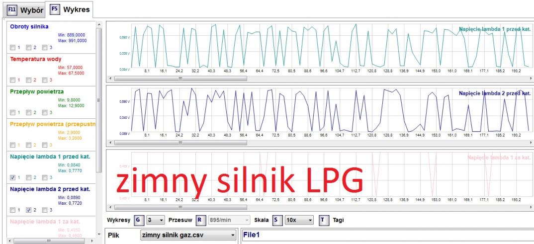

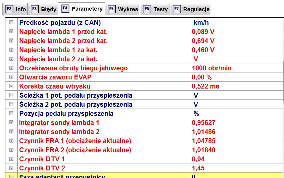

    Dzisiaj pokazały mi się takie błędy, niestety dopiero sprawdziłem po przyjeździe od gazownika P1177 i P0139 (ten akurat pierwszy raz się pokazał)
    Gazownik kompa podłączył i zbytnio niczego nie znalazł, dał auto kalibracje, powiedział że teraz jest lepiej jak przedtem, równiej silnik pracuje po wymianie sond.
    Załączam zdjęcie z prac sond, zauważyłem że sonda po katalizatorze zimna pokazuje 0,4550v-0,4600v a jak się silnik rozgrzał sonda pokazywała 0,0890v - 0.0990v, może to jest przyczyną, bo tej sondy nie wymieniałem, a zbytnio kasy nie mam na sondę.

    Powinieneś mieć widoczne parametry FRA, DTV, TRA. Parametr FRA powinien być w zakresie 1.0 +/-0.2 inaczej będzie sypać błędami. Ogólnie do regulacji LPG moim zdaniem lepsze są darmowe aplikacje na telefon np. car scanner + złącze obd bluetooth. Ja z niego korzystam i pokazuje wprost korektę długo i krótkoterminową, i na tej podstawie reguluje LPG.
    Cytat Napisał wojtalakkk Zobacz post
    Gazownik kompa podłączył i zbytnio niczego nie znalazł, dał auto kalibracje.
    Nie wiem czy masz na myśli auto kalibrację na postoju, czy tzw. autoregulację na podstawie zebranych czasów wtrysku benzyny. Tej drugiej nie polecam bo komputer LPG i sterownik silnika mogą się "kłócić ze sobą": sterownik silnika koryguje dawkę, a komputer LPG na siłę dopasowuje do wcześniej zebranej mapy benzynowej i robi się syf. Tak czy inaczej regulacja LPG powinna być wykonana w rzeczywistych warunkach jazdy, nie tylko na postoju.
    Moim zdaniem zdecydowanie za niskie wartości, powinna być większa wartość napięcia albo zmieniać się tak jak z sond przed katalizatorami jeżeli katalizator jest zużyty, ale może ktoś jeszcze się wypowie dla pewności.

    Na razie będę jeździł i zobaczę czy wysypie jakieś błędy, wiem że błąd P1177 jest od przepływomierza, no ale mój jest nowy, znowu nowy nie znaczy sprawny.
    Kiedyś tam kupiłem używany przepływomierz za 30zl podpiąłem to też wysypał błąd P1177 dlatego kupiłem nowy.
    A ogólnie zaczęło się od tego że max obroty były 6800 i przepływ powietrza 250, a wyczytałem że powinno być coś 7100/7200 i 480 dlatego zacząłem kąbinować z przepływają i sondami.
    Ale póki co będę jeździł i obserwował.
