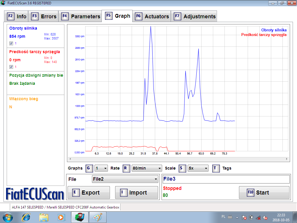

    Błąd który wyskakuje to P0715 a więc czujnik obrotów skrzyni biegów Sprawdziłem instalację, przeczyściłem styki, wyczyściłem sam czujnik i na N pokazuje rpm jednak jak tylko włączę 1 to natychmiast wskazuje 0 rpm
    Nie możliwe chyba jest aby wieniec odsuwał się od czujnika?
    Samochód nie chce ruszyć
    Po zrobieniu adaptacji skrzyni niby wszystko jest Ok jednak na desce nie zmieniają się biegi, cały czas wskazuje N i nie wiem czy tak powinno być

    Podczas pracy silnika na N wszystko jest OK obroty pokazuje ale podczas wrzucenia biegu 1 rpm od razu wskazuje 0 i wyskakuje błąd
    widać to na screenie tam gdzie rpm jest 0 tam wrzuciłem 1 bieg A skrzynia od razu wywaliła błąd P0715

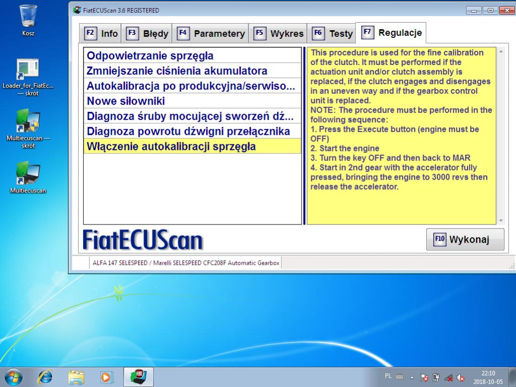

    robiłem kalibrację serwisową pozwoliła ona wyjść z trybu awaryjnego skrzyni i można wbić każdy bieg. Jednak pomimo że kończy się operacja sukcesem to na wyświetlaczu cały czas widnieje N a powinno chyba pokazywać każdy bieg
    Nie potrafię natomiast zrobić auto kalibracji (screen) czy mógłbyś mi to wytłumaczyć? nie wiele rozumiem tego w języku angielskim

    Autokalibracja poprodukcyjna/serwisowa - trwa 3 min i w tym czasie zmieniane są biegi czy powinny być wyświetlane biegi na desce rozdzielczej?
