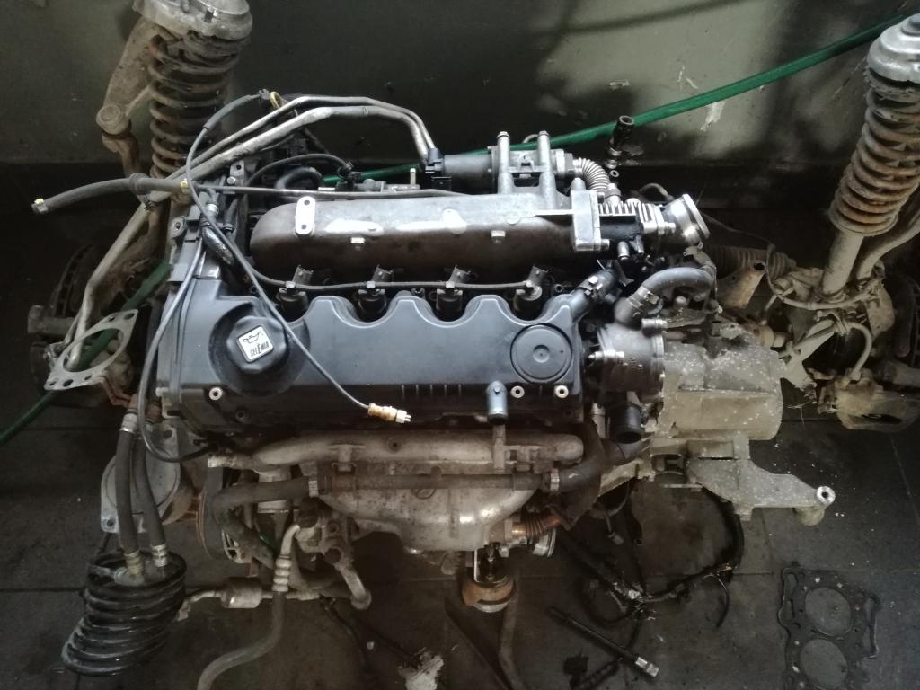

    Witam . Potrzebuję informacji czy sprzęgło, duwumasa podejdzie od silnika 937a2000(1.9 Jtd 115Km - skrzynia5B) do 937a5000(1.9jtd 16V 150KM-skrzynia 6B.
    Ponieważ kolega ma taki silnik cały wyjęty i sprzęgło i dwumase ma prawie nową . Piszę z pytaniem czy jest sens wgl rozbierać to czy mi podejdzie .

    wez vin obu aut i sprawdz np w eper czy nr czesci sie zgadza
    albo zapytaj kumatego sprzedawce ( [MENTION=26927]Gepard[/MENTION] ) - sprawdzi za Ciebie i doradzi i da dobrą cenę jak będzie trzeba

    Według tego co jest napisane na aukcjach allegro to jest to samo sprzęgło.

    Jeśli ten silnik 115Km ma sprzęgło ciągnione to wszystko pasuje

    Sprzęgło ciągnione tzn ? jak to sprawdzić ? dodam że ten silnik ma skrzynie 5B a mój 6 B

    Zobacz czy masz na skrzyni wysprzęglik, jeśli tak to jest ciągnione

    Jeżeli jest ten wysprzęglik to mogę śmiało rozkręcać silniki i przekładać sprzęgło dwumas ?

    Alfa 147 115 KM miała sprzęgło z centralnym wysprzęglikiem, potem zmienili na zewnętrzny.
    Więc jeśli masz ten drugi typ to całe sprzęgło z kołem i każdy element osobno pasują do wersji 150 KM

    Gepard tarcza i docisk są takie same i tylko łożyskiem się różni?
