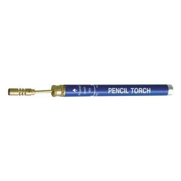

    Miałem problem z wahaczem dolnym. Walenie na dwa młotki, ściągacz i lewarownie wahacza nie pomogło. Butla gazowa gdzieś daleko, palnika brak ale trzeba było grzać. I kupiłem:
Nazwa:	palnik-gazowy-maly-60030-mega,big.jpg
Rozmiar:	4.4 KB
    Do tego duży gaz Ronsona i poszło Tak, dziadowski, chiński palnik, który się zdążył popsuć (naprawa prosta).
    Właśnie, możesz też podlewarować wahacz lub coś podłożyć pod niego by był napięty (pamiętaj, że jak puści to by auto nie spadło na ziemię, podłóż coś).
