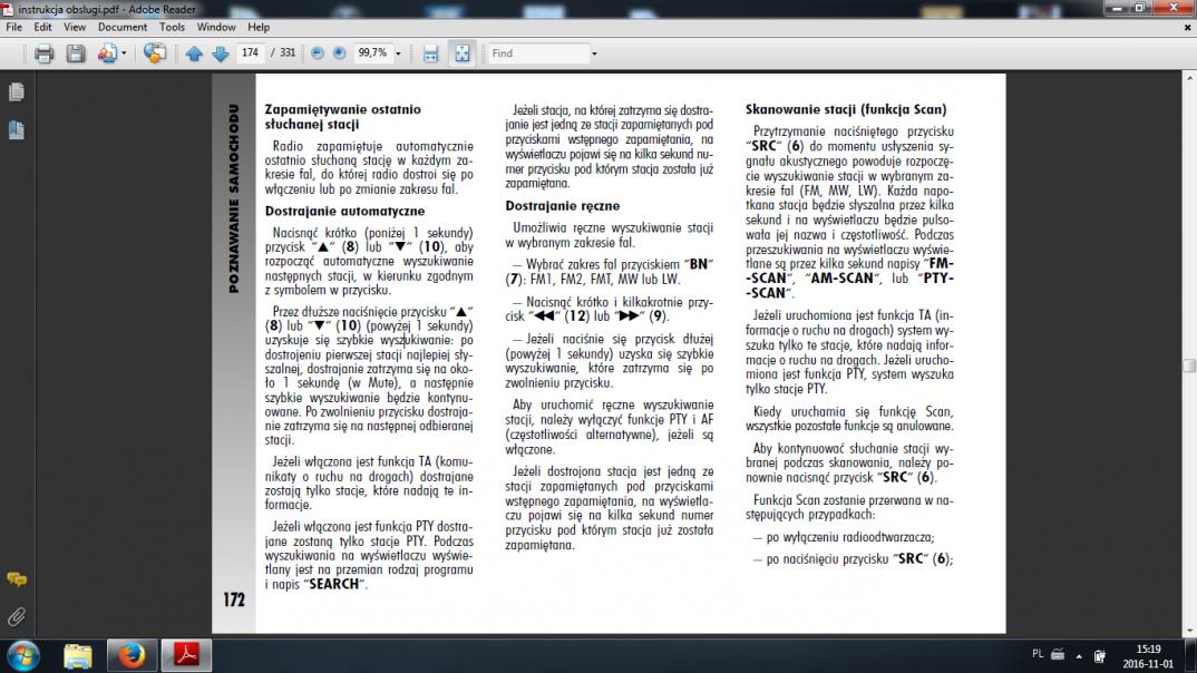

    Instrukcja obsługi strona 172

    Nie, po prostu wybierz tryb pracy FM. Jeśli wierzyć instrukcji wrzuconej przez Sebka, dostrajanie ręczne powinno odbywać się za pomocą przycisku >>. W moim przypadku po naciśnięciu tego mogę rzeczywiście manualnie przechodzić miedzy stacjami, ale pomijane są puste częstotliwości. Przycisk ^ i odpowiednio ze strzałką skierowaną w dół umożliwiają strojenie co 0.05 MHz.

    Bo musisz mieć wyłączne PTY i AF bo inaczej właśnie tak będzie Ci przeskakiwało
