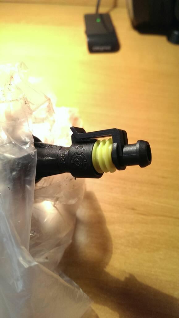

    a z której strony do tego podejść, jak to wykręcić, trzeba coś wydzierać ? czy da się jakoś "bezinwazyjnie" ??
    ma ktoś jakiś schemat/ zdjęcie z tel ze strzałeczką czy coś ?

    Jak masz wiązkę obok bagnetu to jedna odnoga idzie w stronę rozrusznika. Na tej wiązce będzie odejście do czujnika oleju (1 kabelek) - dość głęboko pod kolektorem w połowie wysokości. Wyjmiesz filtr paliwa to dojdziesz do niego z góry albo od dołu bez problemu.

    Czujnik jest tak głęboko schowany w bloku silnika że nie dojdziesz do niego bezproblemowo, ja go wymieniałem okolo 5 godzin i jak już założyłem nasadkę to miałem miejsce żeby grzechotka przeskakiwała o ząbek i tak go dopiero wykręciłem, a namierzyć gdzie on jest też nie jest łatwe.
    Patrząc od spodu auta znajduje się on nad czujnikiem poziomu oleju silnikowego, mniej więcej w połowie bloku silnika, kabel odpinasz na czuja i odkręcasz na czuja.

    U siebie robiłem to z kanału,naprawdę trzeba głęboko wsadzić rękę, jak wymacasz wtyczkę ostrożnie odegnij plastik zanim ją pociągniesz do siebie ( można urwać )

    Ty chyba go wymieniales przez bagaznik. Wymiana to 1h roboty górą.
