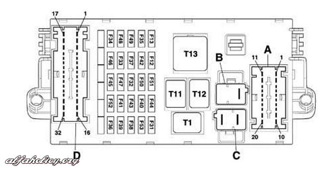

    witam mam problem z światłami mijania które same zaświecają się po wyjęciu klucza ze stacyjki gasną jednak po wyjęciu przekażnika T 13 pod kierownicą chyba tylko od opuszczania szyb
Nazwa:	281912517-02.JPG
Rozmiar:	40.5 KB

    T 13 przekaźnik wyjęcia kluczyka
    Może coś nie tak z pająkiem

    ciągle szukam pomocy czy może to być moduł BSI gdyż po rozebraniu zauważyłem zaśniedziałe i zabrudzone układy scalone tak jakby tam dostała się woda jednak po oczyszczeniu problem nie miną
