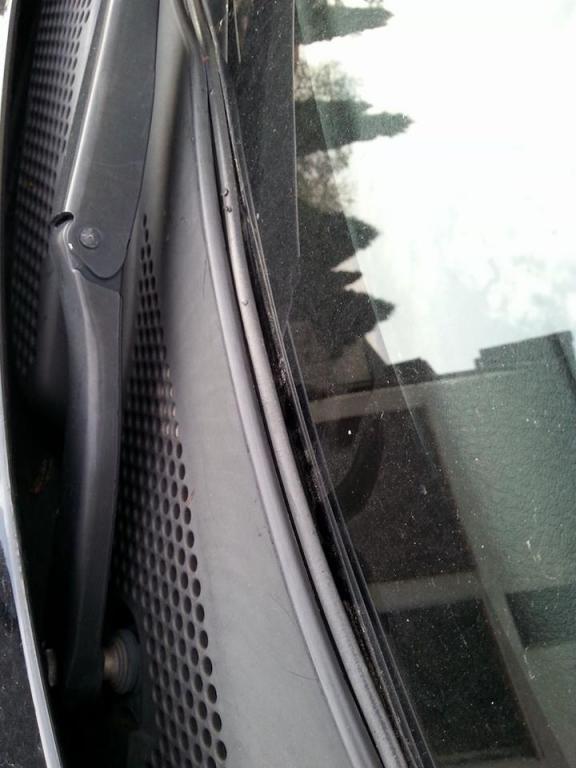

    Zauważyłem, że puściła mi uszczelka przy podszybiu po stronie kierowcy. Jest to o tyle denerwujące, że przy ~150km/h tak jakby "stuka" przez wstrząsy można to jakoś podkleić czy całość do wymiany? Odkleiła się od szyby i podszybia. Po drugiej stronie dobrze trzyma.

    Moim zdaniem poprostu wypiął Ci się zatrzask puknij w to miejsce może akurat wejdzie spowrotem

    Racja, wskoczyło tylko ta uszczelka mimo wszystko nie trzyma, mogę to podkleić w tym miejscu po prostu klejem bez zdejmowania? Co wy na to?

    W którym miejscu dokładnie są zatrzaski i ile ich jest? Bliżej szyby czy bliżej od strony silnika? A
    Ja mam tak od zawsze, w zasadzie tylko po bokach siedzi ładnie przy szybie a po środku na całej długości delikatnie odstaje :/ ale nigdy nie było problemów jakiegoś halasowania tych elementów

    Zatrzaski są gdzieś co 15cm przy tych dziurkach podszybia

    W ogóle to podszybie w naszych Alfach jest gówniane. Jest za duże, za miękkie, ma za dużo dużych zatrzasków - powinno być o kilka więcej ale mniejszych. W dodatku bez sensu się odkształca.
    Jak chcesz podkleić uszczelkę to zdejmij podszybie i wtedy to rób. Ja kleiłem na czarny silikon. W dodatku opalarka w dłoń i "napraw" ten wyblakły kolor podszybia.

    Czyli rozumiem, że ten typ tak ma i nawet jakby zostawić to będzie ok
    Święte słowa !
    Cytat Napisał konrad53 Zobacz post
    Możesz zdemontować , odświeżyć opalarką bądź lakierem strukturalnym a uszczelkę postarać się przykleić ponownie .

    Najchętniej podkleiłbym to tak jak jest teraz, nie jest bardzo wyblakłe a wolałbym nie ściągać. I chyba tak zrobię
