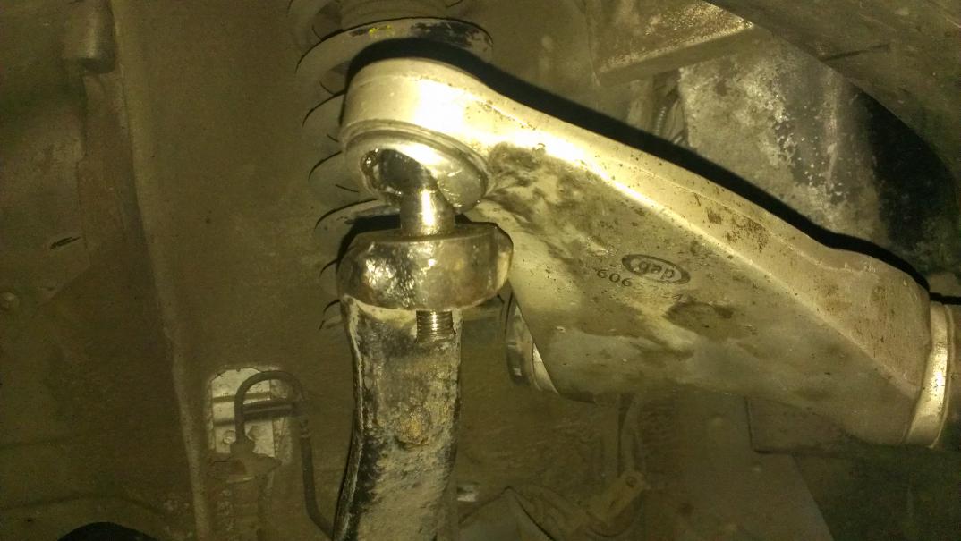

    Odkręcam koło, nakrętkę 17 trzymająca sworzeń wahacza i od dwóch godzin walcze jak wyjąć stary wahacz.
    Podniosłem całe zawieszenie koła na lewarku, odkreciłem tą bardzo długą śrube wahacza przy tulejach ale sworzeń siedzi jak zaspawany. (Patrzcię zdjęcia). Oczywiście wahacze super markowe QAP (po kilku zdrowych jebnięciach w celu wybicia sworznia zrobiła się z niego plastelina). Jakieś pomysły jak wybić ten sworzeń?

    Tak, napier.....ać co najmniej 2 kg młotkiem w zwrotnice, nie w sworzeń. Musi puścić.
