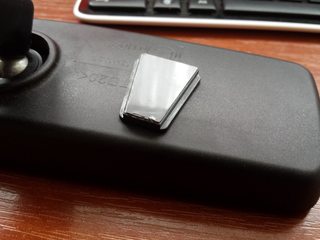

    Z alfa jak w lidlu co tydzien cos nowego. Lub co dzien. Odpadlo mi lusterko wewnetrzne, chce je przykleic na specjalnym do tego kleju. Pytanie moje jest czy mam zdrapac ta blyszczaca czesc z tego mocowania?
    Rozumiem ze musze przykleic najpierw ta mala czesc a potem na nia nasune reszte lusterka tak?
Nazwa:	OVuLR2Gm.jpg
Rozmiar:	11.9 KB

    mialem ten sam problem ale z mojej winy, bylem w warsztacie bo tego samego dnia mialem jechac nieco dalej i byla sobota , gosc wziol lusterko razem z tym uchwytem chyba podmienil sam uchwyt i razem z lusterkiem przykleil do szyby przytrzymal z 30sek - 1min i i trzymajac z stopke ustawil lusterko zeby potem go nie ruszac przez 1-2 dni aby dobrze klej zlapal, jak narazie dośc dobrze mi sie trzyma przy zmianie polozenia lusterka troche rusza sie stopka niewiem czy tak bylo wczesniej.
    jak przykleisz sam uchwyt na lusterko potem zakladajac lusterko mozesz niechcacy odkleic takze lepiej raze m złożone naklejaj

    Klejenie tego jest kolejna rzecza ktora moge wpisac na liste prac do ktorych nie mam cierpliwosci obok prac hydraulicznych... Kupilem klej loctite z siateczka, za pierwszym razem za malo uzylem kleju i zle trzymalo. Ze skrawkow obcietej siateczki zrobilem nowa ale mi sie rozjechaly na szybie... no i jestem zly :/ mam nadzieje ze sie bedzie trzymac, i ze mnie to nie bedzie zbytnio denerwowac patrzac na auto z zewnatrz... poki co schnie. jak sie nie bedzie trzymac to kupie pada klejacego.
    No i dupa, odpadlo.

    jedź do warsztatu co wymieniają szyby samochodowe, tam ci to jakoś przykleją

    Jitro to zrobie na pozadnie. Przyszlofowalem troche lusterko bo nie pasowalilo i dlatego powstawalo napiecie ktore odklejalo uchwyt od szyby w czasie nasuwania lusterka. Wczesniej lusterko bylo na padzie ktory byl gtubszy

    Gotowe, zamiast kupowac loctite za 40 dychy kupilem jakis inny o takim samym sposobie dzialania za 20 dychy i z 2ma siateczkami. Przyklejone ladnie, niech schnie do jutra.
