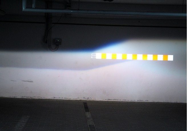

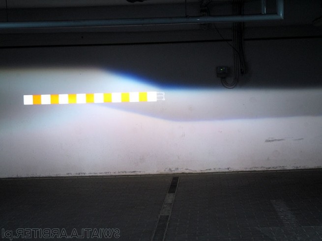

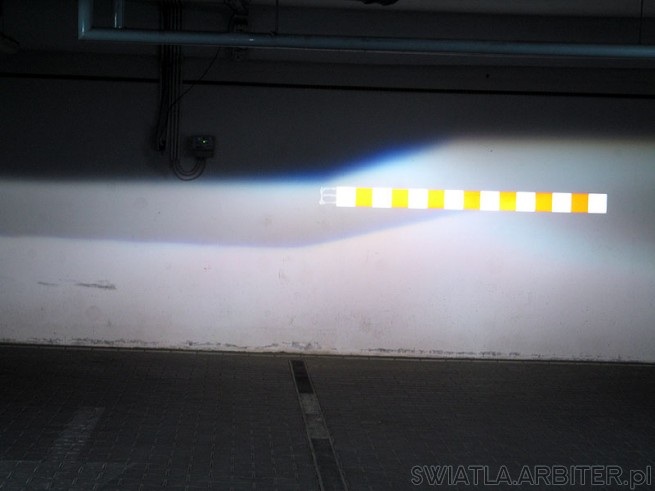

    Generalnie chodzi o widmo światła z lamp:
    lampa angielska
    lampa europejska

    Na soczewce przelacznik nie do konca robi lampe europejska bo po przelaczeniu nie ma lamania swiatla odwrotnuie niz anglik tylko swiatlo pada plasko czyli jest ________ w europie masz ____/------ a w angolu ------\______ patrzac na sciane przed ktora stoisz czyli fotki wyzej

    na fotach gregora sa lampy bez płaskiego odcięcia czyli europa i angol
