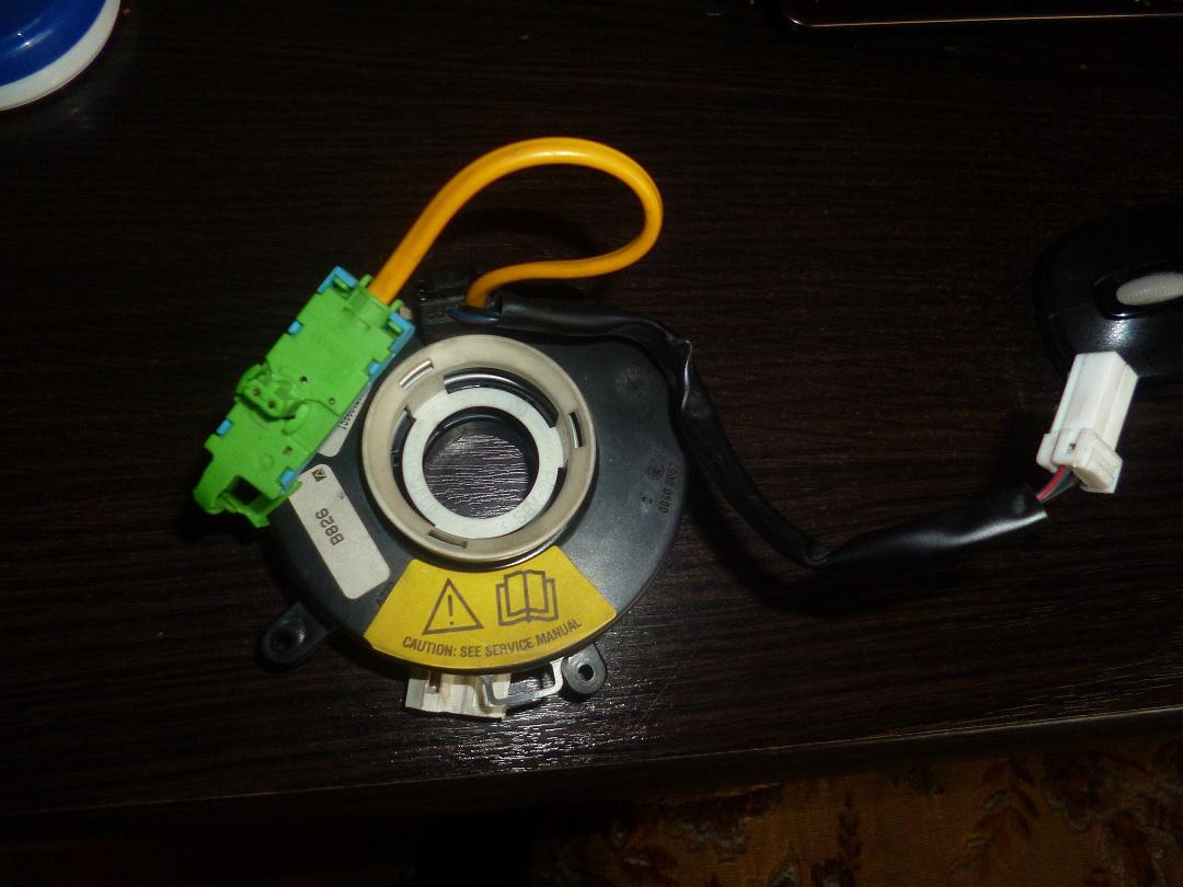

    Koledzy pytanie - skąd przychodzi kabel sygnałowy klaksonu do kierownicy? Mam na myśli skąd wchodzi do taśmy w kierownicy? Z taśmy tej wychodzi kabel który wpinamy w kierownice...
    Wersja oczywiście basic bez multifunkcji.

    Wszystko obsługuje ten element.Pod spodem wchodzi taśma i wychodzą kable z wtyczkami.To jest wersja basic jeden kabel żółty do poduszek drugi do klaksonu.

    Ok. Czyli z tego rozumiem ze wpinam kabel w taśmę, kable z taśmy wpinam w poduszkę i kierownicę i klakson powinien mi działać? W moim przypadku nie chce w związku z czym jeszcze jedno pytanie - czy mogę zewrzec piny na kablu który wpinamy do taśmy? Czy powinien mi się wtedy uruchomić klakson?
